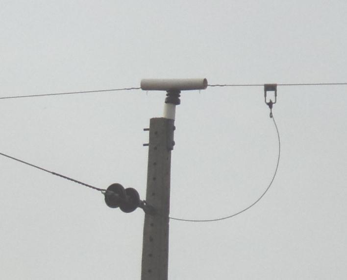

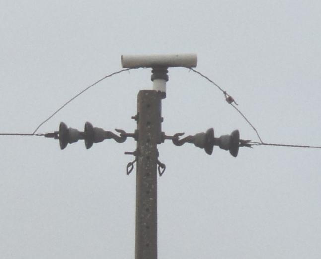

    Bom, as cias de eletrificação aqui tem problemas de ceramica explodindo com raio, por isso fazem essa gambiarra na rede de 13 e 36KV:

    É um pedaço de cano de PVC, isso foi colocado nums 1000 postes um ano depois de instalados, ou seja, alguém teve um gigantesco trabalho de subir em 1000 postes pra colocar isso, postes sem acesso facil pra caminhão munck, mas o trabalho compensa, frente aos inúmeros problemas que essas ceramicas quebradas davam. Quando um isolador quebra por raio o fio fica chacoalhando pros lados (Perde o ponto de apoio) devido ao vento, quebra as ceramicas nos outros postes, enfim, 1 ceramica quebrada por raio quebrava outras 5 ou 6, porque a rede elétrica não cai na hora, o fio ficava dias chacoalhando até alguém ver. Meu problema com esses isoladores é esse, o fio de 25mm vibra ou chacoalha com o vento, ouvindo do lado dele se escuta as batidas. Eu já uso silicone de alta temperatura pra quase tudo, mas não tinha pensado em colocar ele no meio do buraco do isolador como "bucha", boa idéia.
