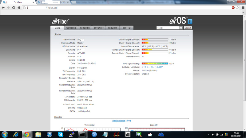

    Hoje começamos a instalação de um par de Air Fiber, começamos meio tarde e logo veio a noite e deixamos para acabar amanhã.
    Por enquanto com sinais muito ruins conseguimos passar 90Mb.
    Uma observação fizemos foi que quando o equipamento mudava a modulação de um dos lados do enlace o ping caía e só voltava quando a modulação voltava ser a mesma nas 2 pontas,(2x para 4x e depois para 2x novamente), estranho, acho que não deveria cair.
    Amanhã voltaremos para fazer a melhoria dos sinais e postarei aqui nossos resultados.
    O que preocupou foi o fato de que a chuva irá prejudicar a performance, vamos tentar ao máximo aumentar a margem de atenuação e esperar as chuvas começarem.
