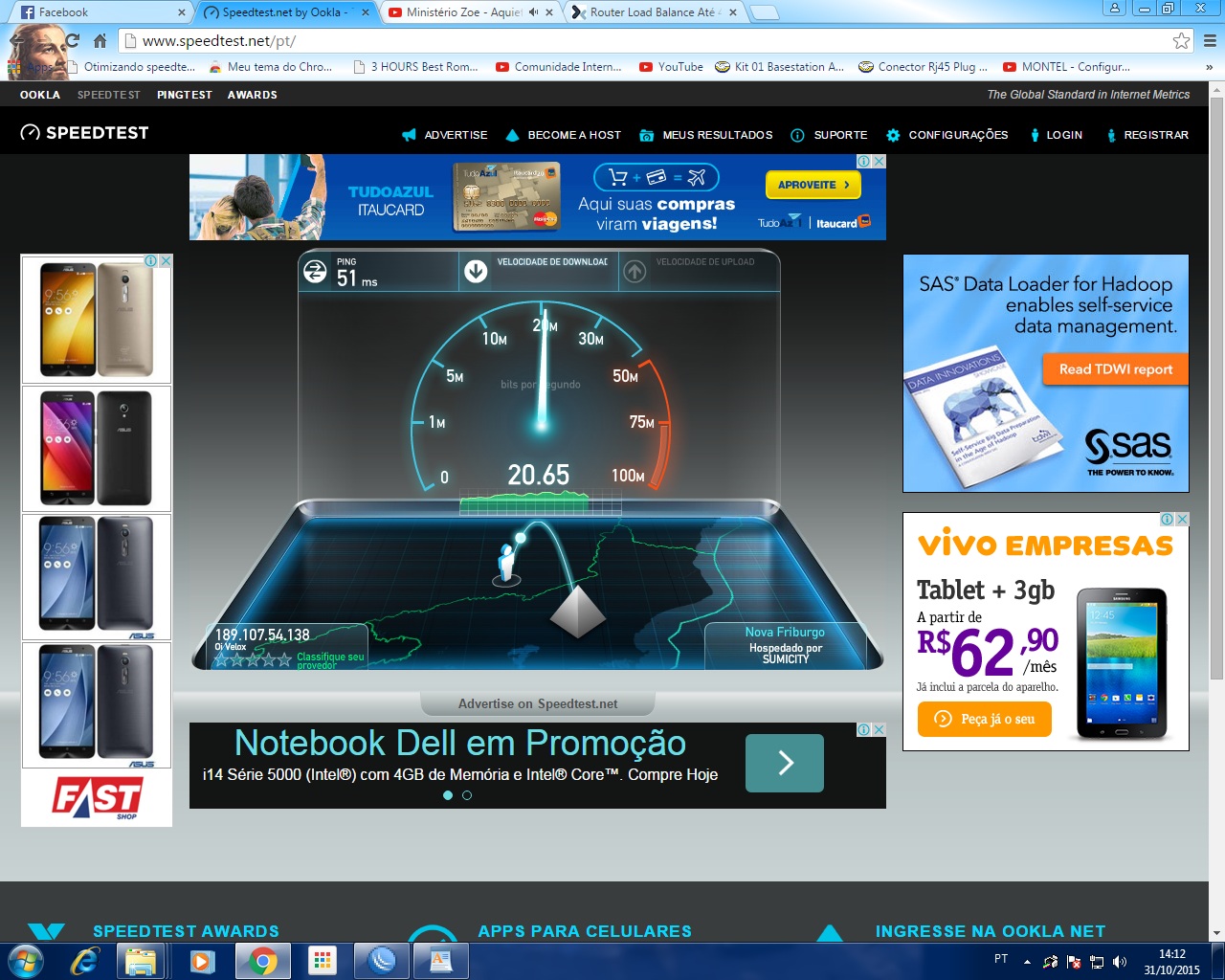

    Padrão Re: Router Load Balance Até 4 Links Tp-link Tl-r470t+ 4wan 1lan
Nome:	         Sem título.jpg
Visualizações:	209
Tamanho: 	373,5 KB
    tp link tl r470t+ somando link da velox
    também em downlaod
    só configurar direito
