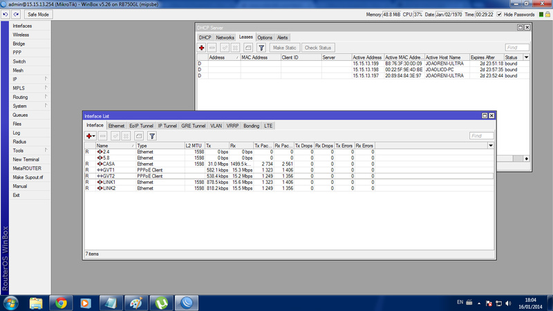

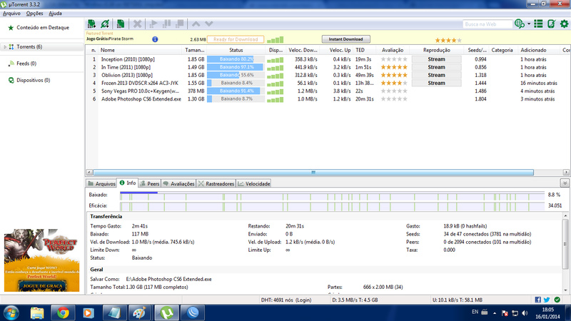

    eu fiz o balance conforme comentei no último post e realmente no teste de velocidade ou baixando um arquivo só pelo navegador usa apenas um link, agora olha um teste que fiz com download de torrents.

    imagens tiradas uma seguida da outra para demonstrar a velocidade no momento.
    a distribuição da carga realmente aconteceu de forma esperada.
    mas a minha dúvida fica no ar, como o cara conseguiu "somar" as duas velocidades?

    Ao meu ponto de vista não tão experiente é como eu comentei em meu último post se você leu, explicando a função dos gerenciadores de downloads. Como você disse em site de teste de velocidade ele não soma os links né? Agora fazendo o download pelo gerenciador de download ou de torrents como você fez trabalha os dois links, se você ler meu post vai enteder o porque isso acontece...
    Agora se baixando o arquivo pelo navegador utilizar os dois links ai ao meu ver realmente terá uma soma dos links caso contrário é o que eu expliquei.
