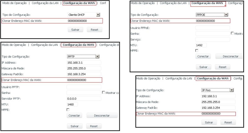

    Question Re: INTELBRAS WOM5000 - Firmware v3.1 BETA
    Como faço pra clonar MAC no modo Cliente?
    Tem a opção pra habilitar, mas não tem o campo pra colocar o endereço mac clonado
    Estou usando firmware 3.1-BETA2
  15. #35
    Padrão Re: INTELBRAS WOM5000 - Firmware v3.1 BETA
    Citação Postado originalmente por silviomaraujo Ver Post
    Olá,
    Segue imagem mostrando o campo onde o MAC deve ser inserido.
Nome:	         wan wom5000.jpg
Visualizações:	270
Tamanho: 	81,7 KB
    At.
    Suporte Digital Intelbras

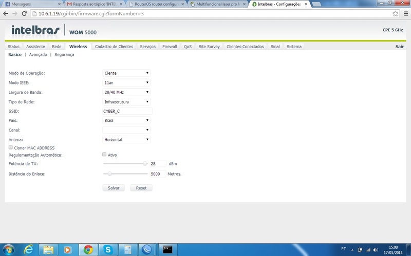

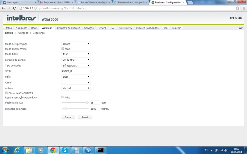

    Mas versão 3.0 não tem a opção wds em modo cliente?
  19. #39
    Deus acima de tudo!
    Jul 2009
    Paulista - Pernambuco
    409
    Amigo vou verificar pois agora de imediato não sei lhe responder. Mais creio que tenha sim.
  20. #40
    Acabei de olhar não tem veja os prints
