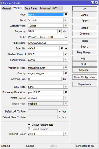

    Brother, não é que eu esteja tendo um problema, apenas falta de conhecimento, sou meio leigo em mikrotik ainda, estou tendo problemas para configura-la como client.
    Eu assisti alguns vídeos, segui todos os passos, mas não funcionou.
    Quero que a SXT receba internet do painel (que é uma rocket M5). Consegui conectar à ela, mas não consigo acessar a internet, por isso acho que algo está errado.
    Olhe como está a Interface Wlan1 Clique na imagem para uma versão maior
Nome:	         Interface wlan1.jpg
Visualizações:	2247

    Citação Postado originalmente por ijr Ver Post
    Verifique se no Rocket não está habilitado o Airmax, caso esteja será necessário desabilitar.
    Então brother, aqui está desativado o AirMax. Mas mesmo assim não consigo o acesso à internet.
    Padrão Re: Configurar SXT 5nD r2 em modo cliente!
    Coloque a config do Rocket também
    Coloque
    Mode: Station Bridge
    Band: A/N
    Channel: 20/40 abouve
    Scan list= 5700-5900
    Frequency mode: superchannel
    Agora temos qual tipo de segurança que você usa no rocket, e como você autentica seus clientes, se for via pppoe vai ter que
    criar um PPPoe cliente na interface wlan, criar uma range de ip na address para (ether1), criar um DHCP serve na Interface (ether 1) para adquirir ip, depois criar um Nat (Mascarede), habilitar DNS.
    Feito isso conserteza vai funcionar, não precisa cria BRIDGE entre as Interfaces...
