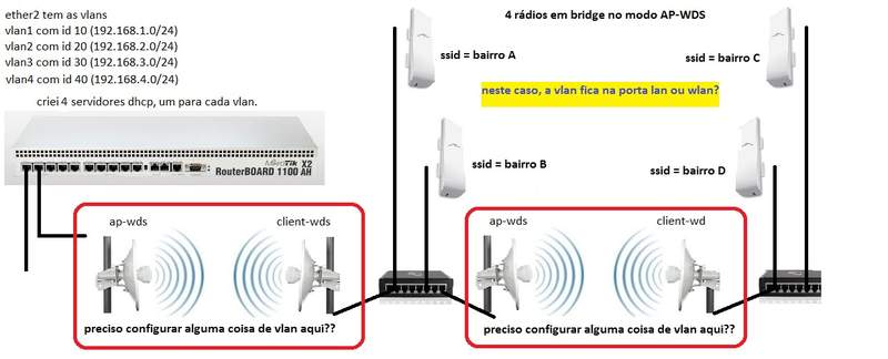

    Padrão Re: Configurando VLAN's - Dúvidas
    talvez fique claro para mais alguém..... exemplo da rede.
    tenho um cabo de rede que sai da ether2 da routerboard, sobe para a torre e manda para a outra torre....
    Citação Postado originalmente por rafaeldebastiani Ver Post

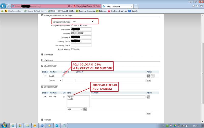

    Nos Enlaces não precisa configurar nada! Nas antenas AP's, faz conforme o print que anexei na resposta.
    Porque o DHCP, você usa hotspot ?
    Citação Postado originalmente por FabianoMartins2 Ver Post
    atualmente entrego o ip por dhcp, cadastro as leases no mikrotik, não tem pppoe nem hotspot.

    (os rádios do ponto a ponto, deixo como está, ap-wds e client-wds?, se for sim, então todos os rádios vão ter q ficar com o wds ativado.)
    Sim, todos os rádios em WDS, inclusive os que mandam sinal p/ os clientes.
    (quando adicionar no rádio a vlan, no caso vai ser na interface wlan?, pois meus clientes se conectaram por ela.)
    Veja o print em anexo!Anexo 50988
