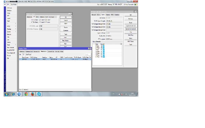

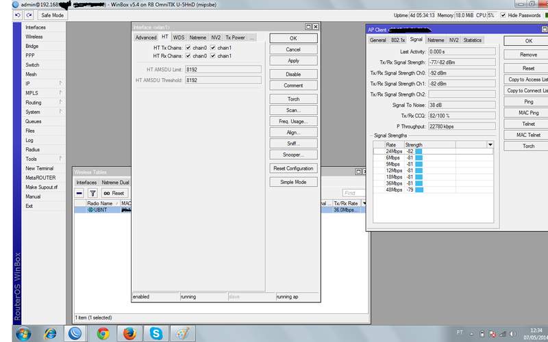

    Amigo não sei onde você vê o problema, simplesmente instalei e funcionou, configurações normais. ap-wds, setei o canal, ssid, potência, os dois chain, segue um print do acesso de um ubnt nanoloco m5, reparem que o sinal está péssimo, isso porque a torre está no meio da mata e o pessoal se recusam a derrubar as árvores que atrapalham, mas dizem que navegam perfeitamente, como não afeta o restante da minha rede por ser um grupo de clientes isolados, não vejo problemas. No momento do print só o cliente com ubnt estava online, mas nesta torre tenho airgrid e nano tp-link.
    Segue o print.
