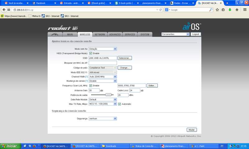

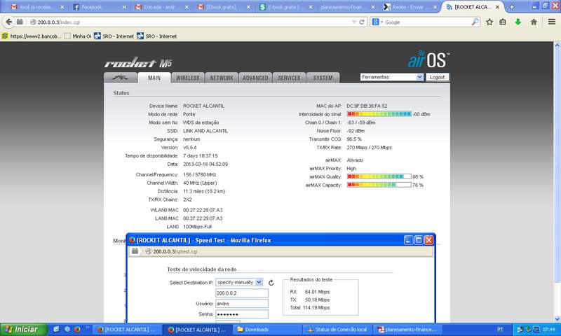

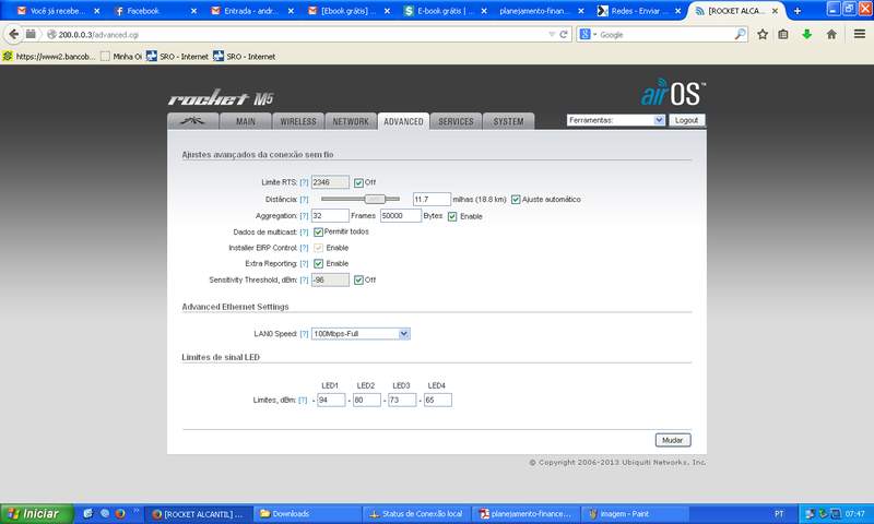

    Será que tem como melhorar? (Depois de vários testes até 3 da madrugada o melhor canal que encontrei foi esse)
    Amigo ja fez o teste com o data rates travado!!! mas penso que o rocket ja ta no pau do canto ai...
    Fiz isso mas nada influenciou.
    1 - qual a distancia?
    2 - pelos prints, me parece que o enlace esta bacana... vi que ele esta em 40Mhz, você realmente precisa dessa largura? pois usar 40mhz as vezes passa mais banda, em contrapartida sofre mais com interferência, intermitência. Senao precisa disso tudo por hora, reduza para 20mhz

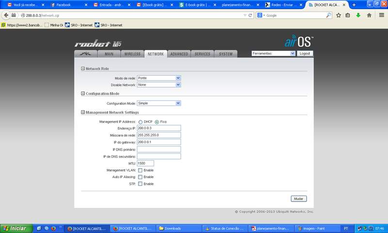

    Aconselho depois trocar sua faixa de ip para uma da classe C, a nao ser que esse equipamento seja ptp com ips reais e essa range 200.x.x.x pertenca a voce.
    baixa pra 20 mhz e desliga o airmax e faz o teste

    Por que para a classe C? De que isso pode influenciar?

    Fazendo isso cai 70% o UpLoad.
    testa com o airmax desativado mais em 40Mhz,acredito que da pra melhorar sim ... verifique também o nivelamento das antenas

    Na verdade, você não precisa usar um IP da classe C, o importante é que use uma faixa privada, destinada a uso em redes internas. Você tem três opções:
    192.168.0.0/24 - Classe C
    172.16.0.0/12 - Classe B
    10.0.0.0/8 - Classe A
    Usar um IP fora dessas faixas pode tornar alguns equipamentos na Internet inacessíveis para seus clientes. Vamos supor que você decida numerar sua rede na faixa 186.226.85.0/24. Seus clientes não vão conseguir acessar os servidores que fornecem o serviço de busca da Google aqui do Brasil porque ela usa essa faixa para identificá-los. O mesmo ocorre com esses IPs começados em 200 que você está usando. Se eles não tiverem sido delegados a você pela operadora, há chances de ocorrerem problemas com algum serviço na Internet.
