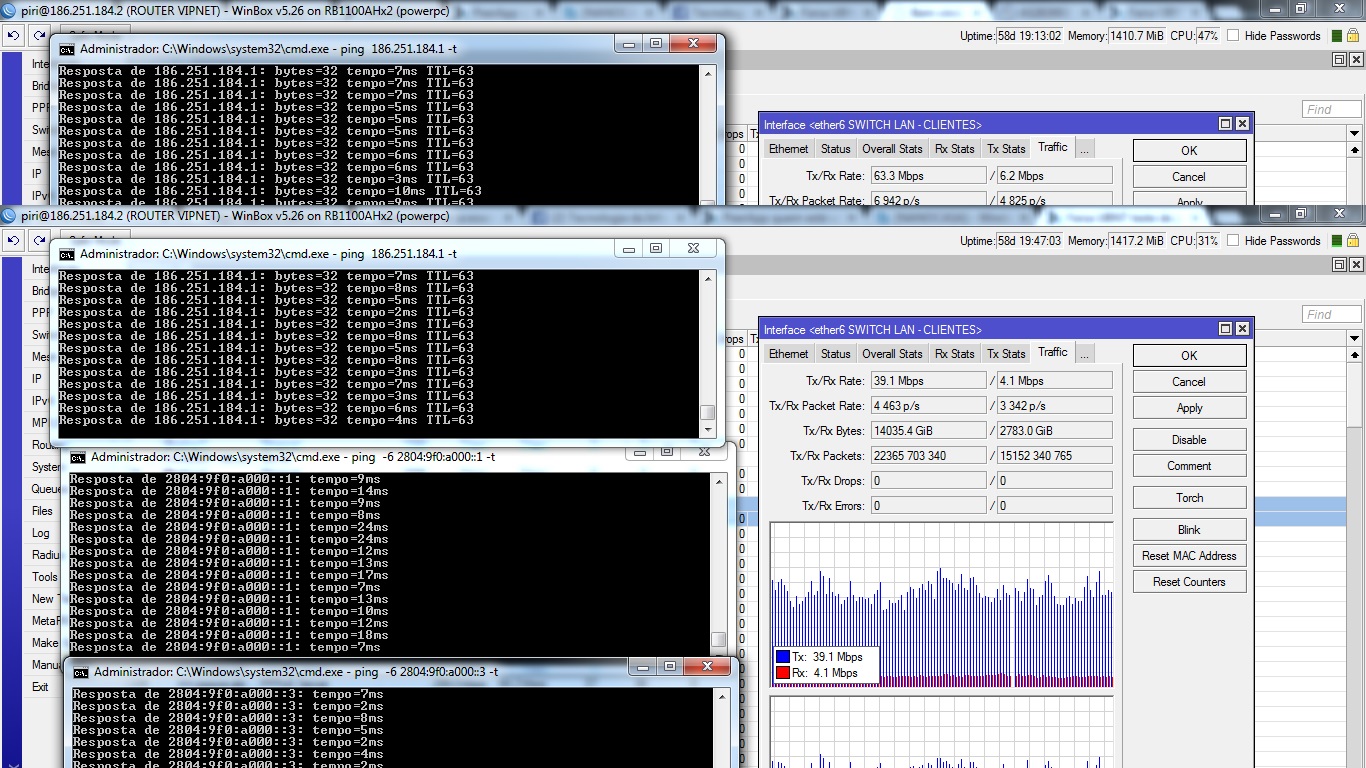

    nao tem scorpion setei manualmente o ipv6 nas interfaces nao ta passando nem pelos tunel, se quiser vc pode entrar aqui na minha maquina e ver vc mesmo
    Anexo 52540
    ta ai abaixo de 4000 pacotes tudo na paz
    C:\Users\SpySuporte>tracert -d -6 2804:9f0:a000::1
    Rastreando a rota para 2804:9f0:a000::1 com no máximo 30 saltos
    1 14 ms 12 ms 14 ms 2804:9f0:a000::1
    Rastreamento concluído.

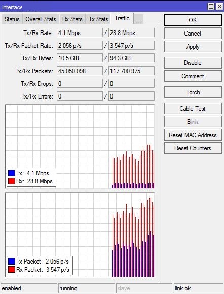

    Na sua avaliação, esse enlance do print estaria tranquilo então passando por uma par de Nano Bridge M5?
Nome:	         interface_link.JPG
Visualizações:	189
Tamanho: 	89,1 KB

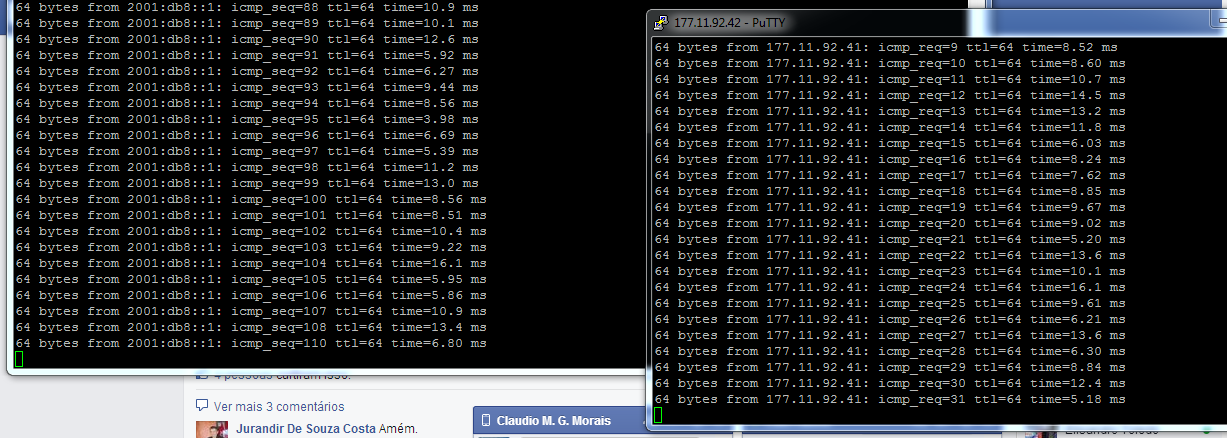

    Boa tarde,
    Perigoso acabei de realizar testes passando por 2 enlaces de Rocket e obtive a mesma latencia no IPv4 e no IPv6. Nosso amigo Caio Fabeni também obteve os mesmos resultados. Segue print :
    Att,Clique na imagem para uma versão maior
Nome:	         Ipv6 Teste.PNG
Visualizações:	291
Tamanho: 	102,0 KB

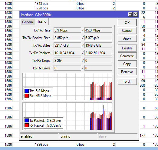

    Vou responder a sua pergunta com esse print:
Nome:	         Reposta.PNG
Visualizações:	260
Tamanho: 	28,8 KB
    Anexo 52540
    Sem dúvida que tinha que ser opcional ativação de prioridade de pacote icmp
    @Pirigoso esse teu trace tem 14ms você pode mudar o trace pro outro ip que voce teve uma latencia maior ?
