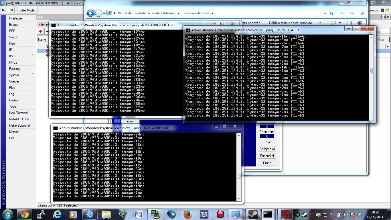

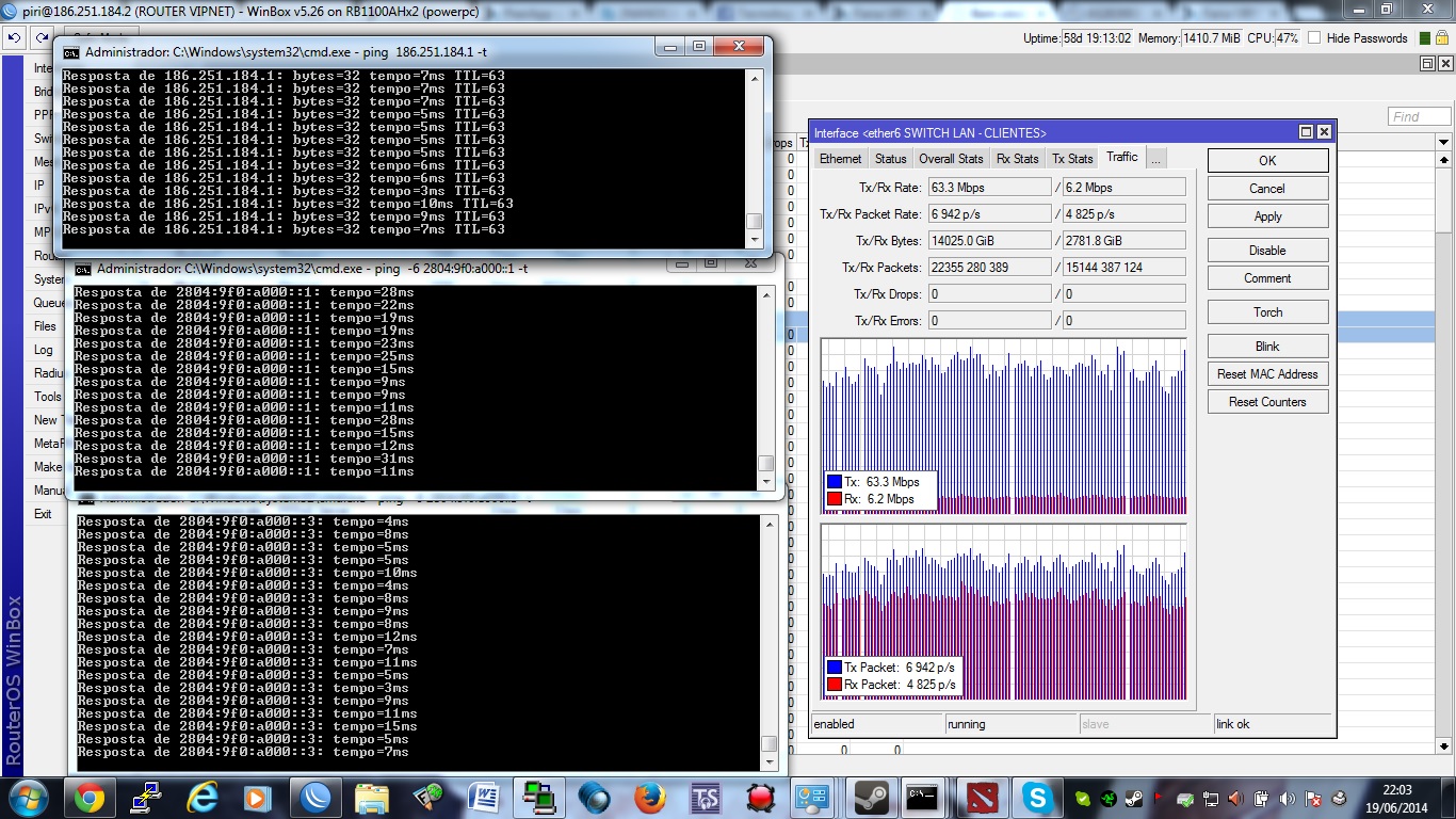

    pessoal é lamentável que venho a dar esta noticia para senhores, a muito tempo venho falando da limitacao de usuarios por (AP maximo 30) e venho ate mesmo em eventos falando disso e pessoas discutindo comigo, bom hoje vou mostrar a prova que o parametro de teste de estabilidade de conexao usado pela maioria o comando Ping para testar enlaces usando tecnologia UBNT é DESCONSIDERADO técnicamente por motivo de ADULTERACAO DE PRIORIDADE DE PACOTE DO TIPO ICMP isso mesmo para mostrar que eles são os top da linha modificaram o pacote ICMP V4 para ter maxima prioridade ou seja mesmo se o enlace estiver esgoelado ele se mantem nos 2ms em média
    vamos la...
    fui convidado pelo nic a fazer o curso IPV6 muitos aqui ja vez e estao implantando, e advinha desconfiei da latencia no horario de pico e setei enderecos IPV6 entre meu border e meu ponto de acesso e minha residencia que fica a 9KM
    segue os resultados
    enquanto pingava com 10 a 8ms meu border 186.251.184.1 em V4 o mesmo teste na mesma hora em V6 icmp que é totalmente diferente pingava com 300ms
    segue os Print e tirem suas próprias conclusões e facão suas experiencias
    48mb de banda
Nome:	         farçaubnt.jpg
Visualizações:	526
Tamanho: 	429,3 KB
    2804:9f0:a000::1 > Meu border
    2804:9f0:a000::3 > ponto de acesso ligado ao enlace
    4000 pacotes por segundo é o maximo que os Rocket aguenta acima disso abrem as pernas
    neste momento estava com 10.000 pacotes
    mesmo teste passando inclusive mais banda por ter menos pacote

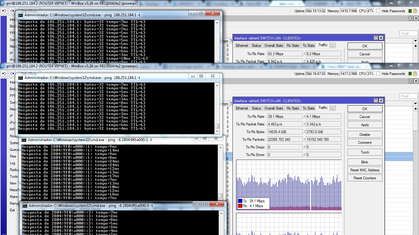

    nao tem scorpion setei manualmente o ipv6 nas interfaces nao ta passando nem pelos tunel, se quiser vc pode entrar aqui na minha maquina e ver vc mesmo
Nome:	         ubnt3.jpg
Visualizações:	418
Tamanho: 	457,8 KB
    ta ai abaixo de 4000 pacotes tudo na paz
    C:\Users\SpySuporte>tracert -d -6 2804:9f0:a000::1
    Rastreando a rota para 2804:9f0:a000::1 com no máximo 30 saltos
    1 14 ms 12 ms 14 ms 2804:9f0:a000::1
    Rastreamento concluído.
    Sem dúvida que tinha que ser opcional ativação de prioridade de pacote icmp
