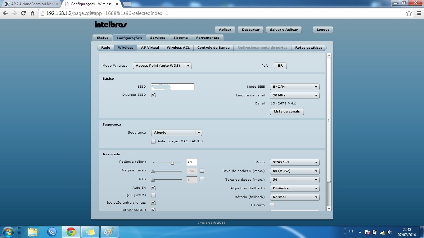

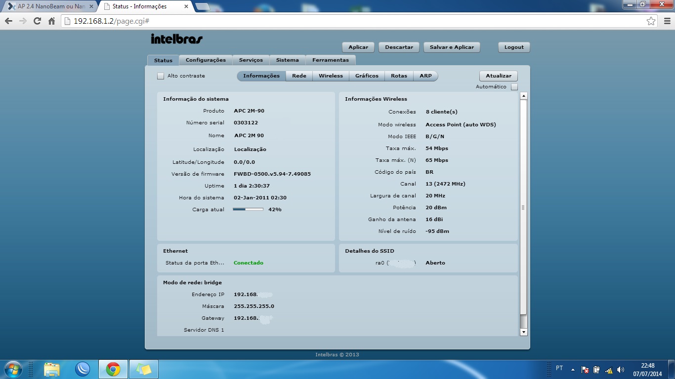

    Padrão Re: AP 2.4 NanoBeam ou NanoLoco?
    esta ai a configuração do apc como 1x1Clique na imagem para uma versão maior
Nome:	         apc 2m 90 wireless.jpg
Visualizações:	283
Tamanho: 	164,2 KB
ID:      	52998Clique na imagem para uma versão maior
Nome:	         apc 2m 90.jpg
Visualizações:	211
Tamanho: 	153,8 KB
