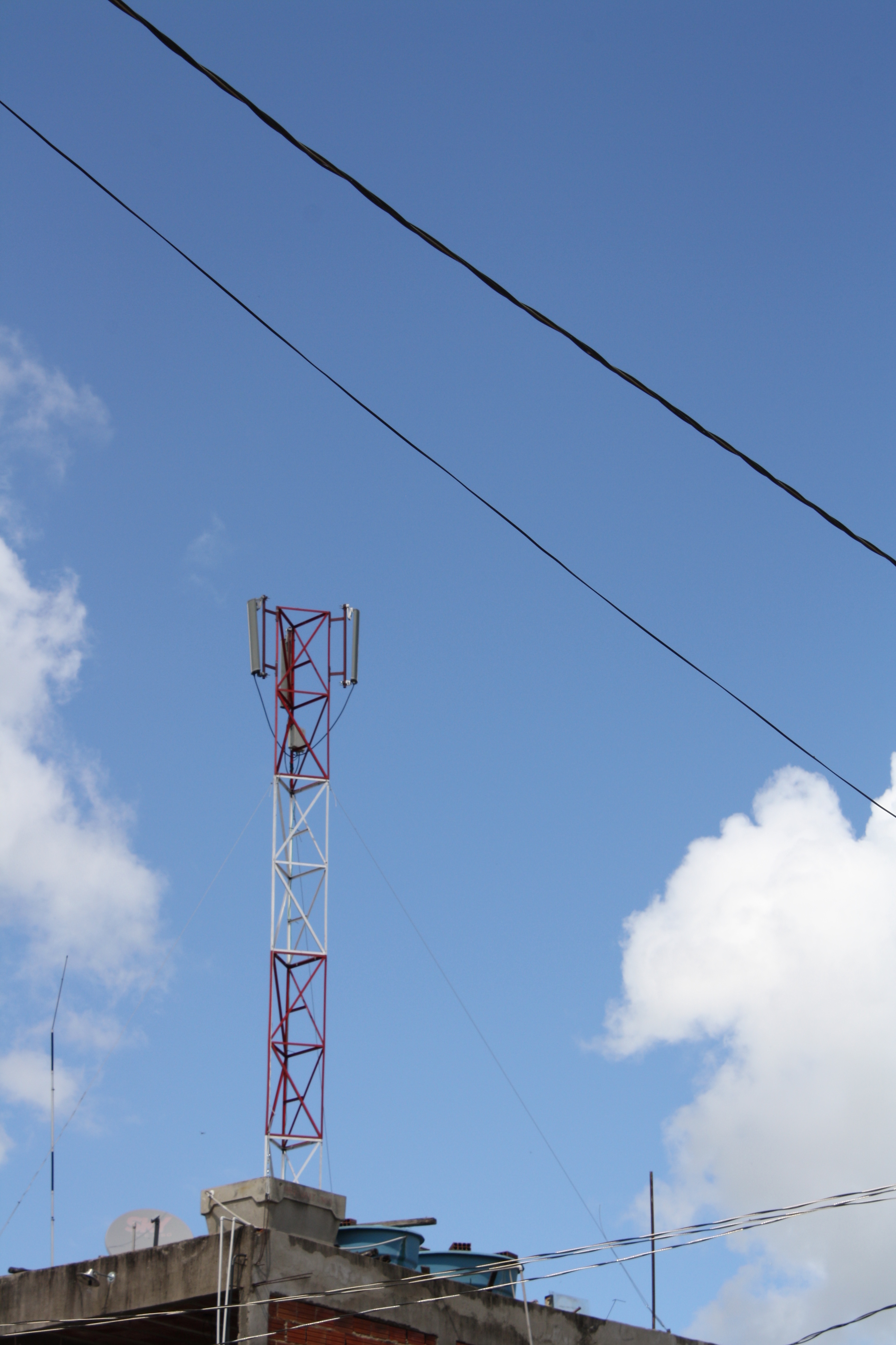

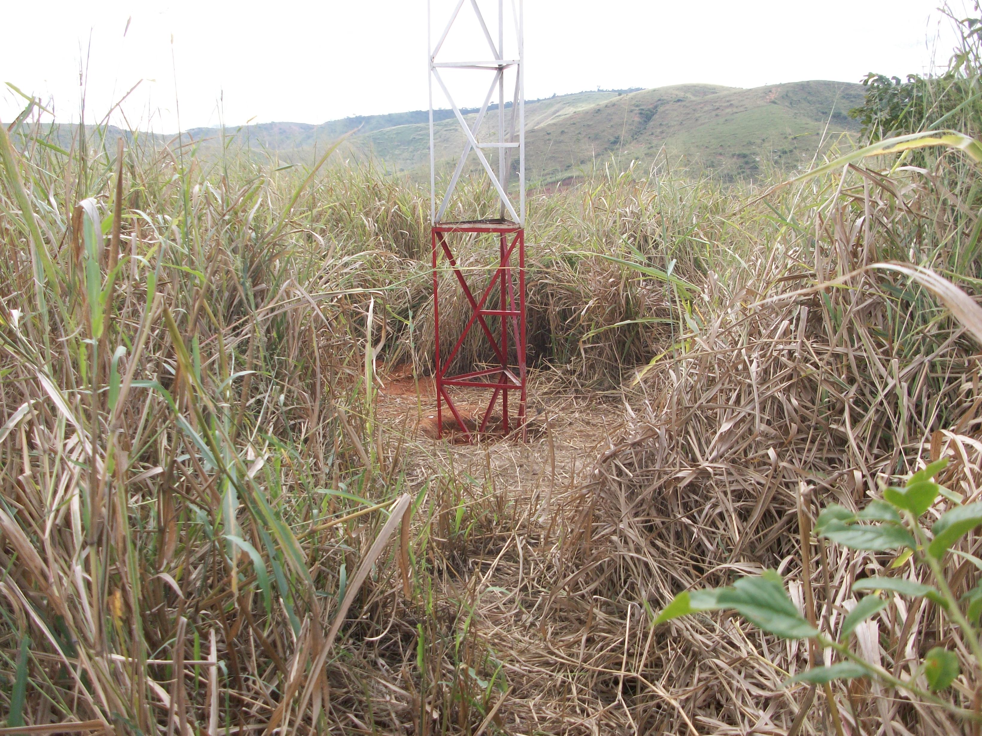

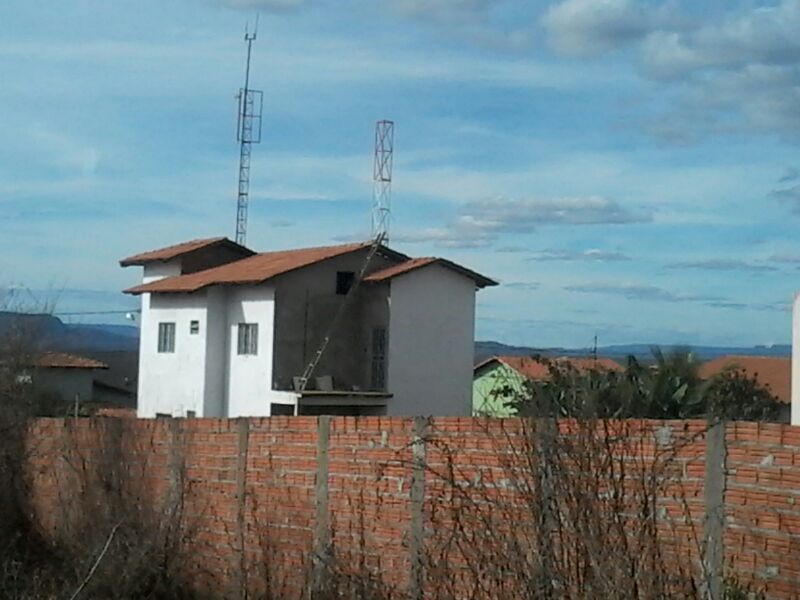

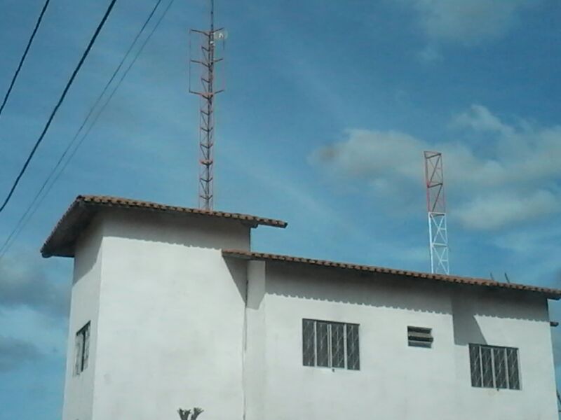

    Buscar link a 200km pode usar 5 pares de AIRFIBER 5GHZ ,enlaces de 50km a 50km ,4 torres ate chegar em sua cidade. Valor em equipamentos 10 mil doleres ou 23 mil reais pode importar pela roc-noc ou flytec computers USA ou streakwave USA , valor da importaçao sem alfandega: 2000 dolares ou pode comprar na flytec do Paraguai ai é so da um pulo la e comprar pelo mesmo valor 10 mil dolares .
    Esse enlace teoricamente passaria "400mbps dedicado", agora tem que fazer a topografia da area pra ver se é viável .
    Para suas torres pode usar como as que eu faço aqui eu mesmo faço estes modulos de 2metros e 70x70x70 todo em cantonera fica pra mim cada modulo custo de 100 reais cada, isso se eu mandar o serralheiro soldar, se estiver com tempo eu mesmo faço ai sai por bem menos, estes modulos vc so vai precisar de cabear a cada 14 metros com uma boa base é logico, esse modelo de modulo usavamos em enlaces rurais nos USA sao robustos e leve para ajudar no transporte .
    Algumas de minhas torres com estes modulos aqui no brasil:
