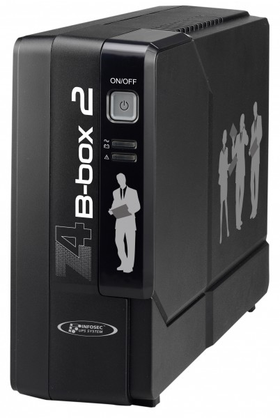

    Na torre aqui, eu uso. um bichinho desse a muito tempo.
Nome:	         Z4_B-box2_side.jpg
Visualizações:	218
Tamanho: 	39,4 KB
    de 700va (1 ano em funcionamento), são pequenos e duram bem ate. Pois raramente fica mais de 20minutos sem energia.
    Ai me indicaram a compra dessas fonte da volt, baterias, e patch, ai comprei
    2 fonte, 4 baterias, 2 patch, e aproveitei e peguei uma caixa quadro que normalmente compro no mercadolivre.
    Agora tenho 4 baterias 12v 7a, 1 fonte 24vdc, a caixa do quadro. e não tenho os patch nem a outra fonte .
    Agora irei ver se pego outro nobreak (R$ 170,00) desse pra deixar a torre nova funcionando em quanto não chega as peças.
