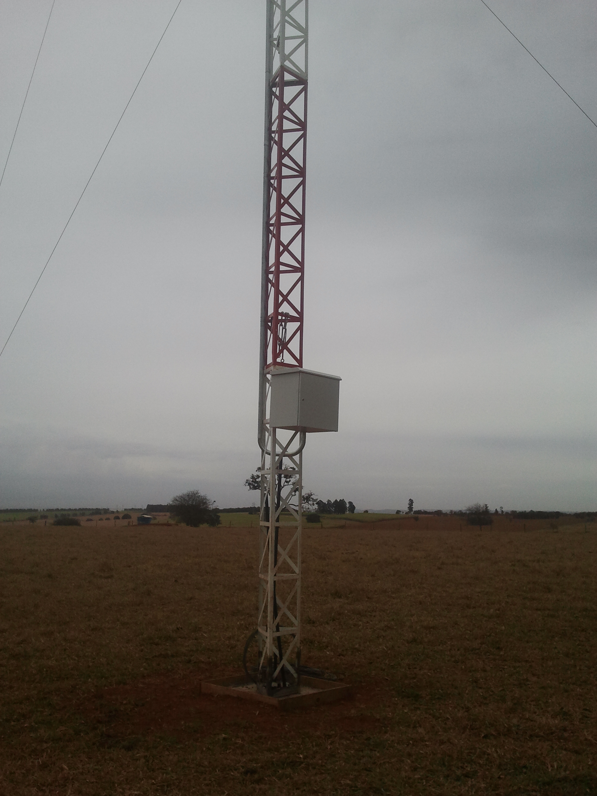

  5. #45
    Padrão Re: Ubiquit solução oou problema?
Nome:	         IMG_20140724_163502.jpg
Visualizações:	318
Tamanho: 	1,38 MB
    Vejam do lado esquerdo da torre o tubo, galvanizado de 1" 1/2, aterrado em vários pontos.
    Isso ajuda a não deixar acumular estática. O que resulta em uma sobrevida aos UBNT, que se tirar foto queima porta LAN (hahahaha).
    UBNT sabendo configurar, respeitando os padrões de qualidade (sinal, alinhamento, etc) funciona muito bem. Usamos aqui há muito tempo, o problema mesmo é o tal de queimar porta LAN que me parece nos rádios novos foi melhorado...
