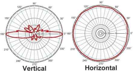

    o que pretendo fazer é colocar uma antena omnidirecional no telhado do meu prédio
    Se colocar omni no telhado do prédio as pessoas vão precisar estar num helicóptero para pegar seu sinal. Pesquise sobre o ângulo de abertura vertical dessas antenas e veja essas esquematização:
Nome:	         diagrama_antena_omni_horizontal_vertical.jpg
Visualizações:	269
Tamanho: 	13,8 KB
