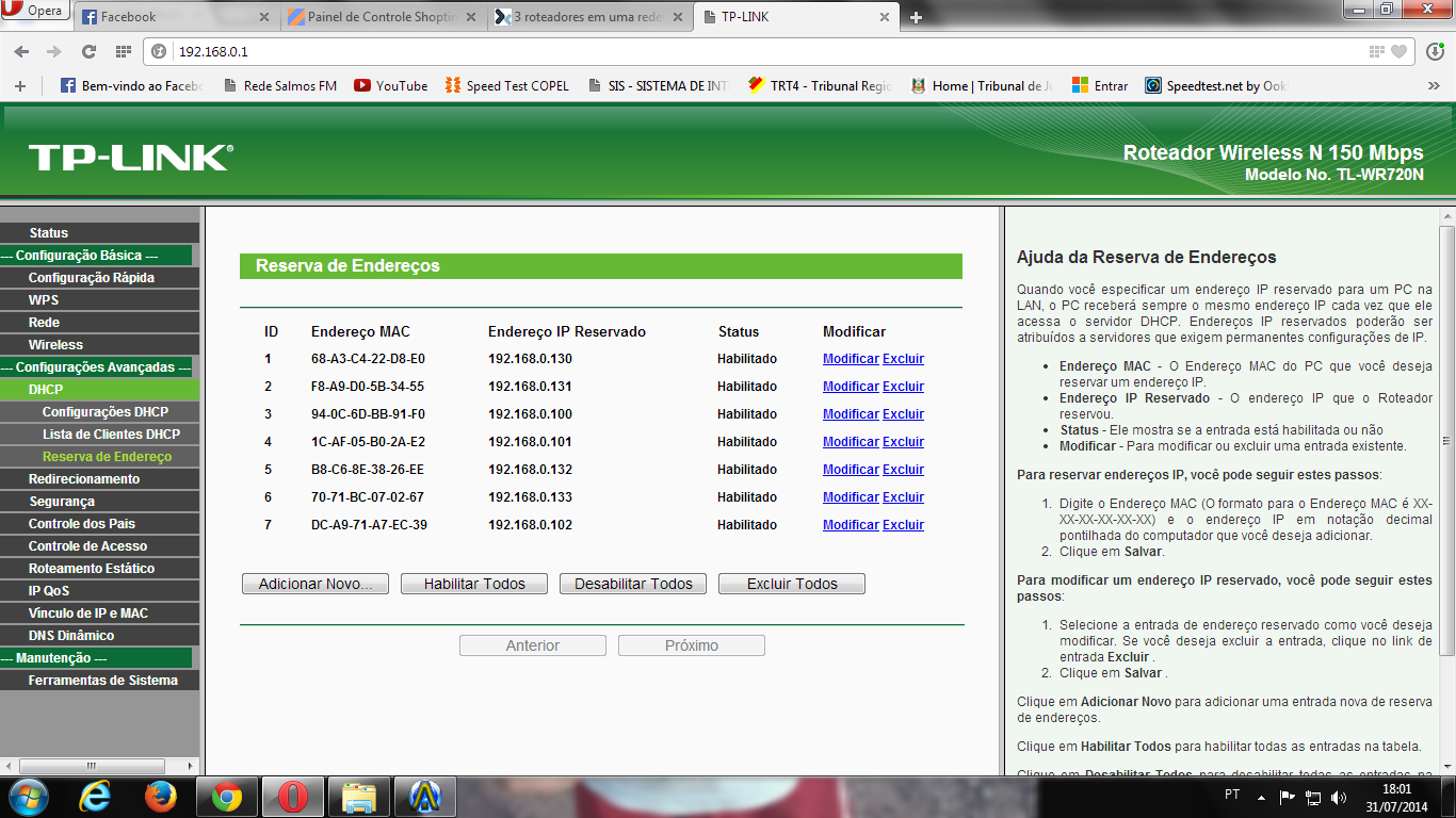

    mas tbm tem que amarrar o ip ao mac isto não foi feito né dae quando conectar novamente vai pegar o mesmo ip

    Ok amigo a situação é a seguinte o roteador 3 ñ tem a função de controle de banda devido de ser muito antigo então o controle tem que ser no 2 roteador.Mais tipo eu seto o IP 192.168.0.100 para um noot
    IP 192.168.0.101 para um Smart
    Vou em IP QoS aplico os IPs e a velocidade de cada um ate ai tudo bem,mais basta um dos dispositivos acima desconectar que ao conectar novamente ele recebe outro IP diferente ao qual ele tinha sido setado pelo seu IP e MAC ai ele escapa do controle de banda esse é o meu dilema

    Você vai ter que configurar no DHCP que está rodando aí para amarrar os IPs com os MACs. Assim, cada aparelho vai pegar sempre o mesmo ip.

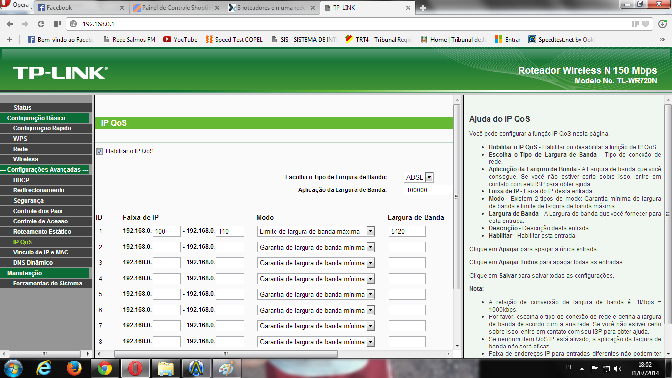

    O roteador 3 tem que receber no máximo 5MB segue abaixo alguns prints

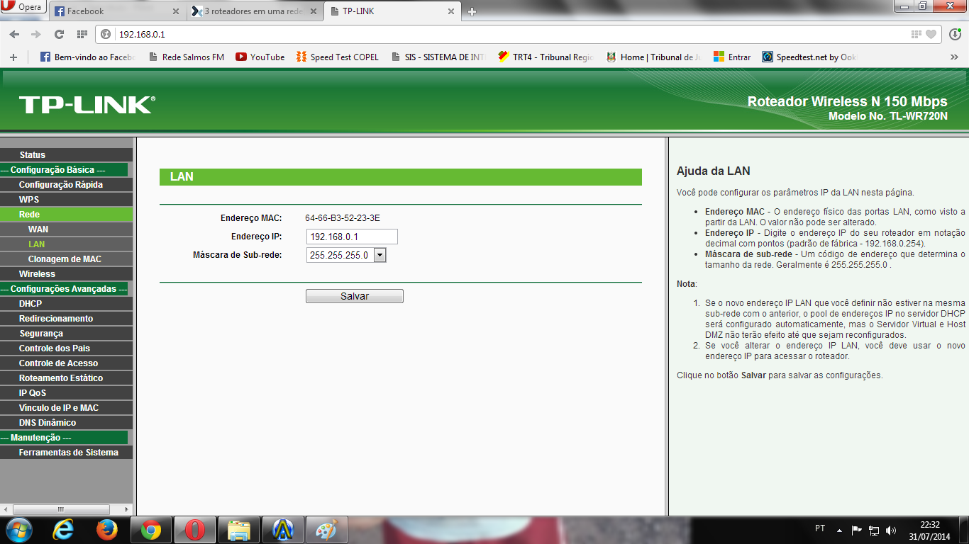

    O 1 é modem autenticando com a Oi via PPPoE e tem wi-fi e tem pcs via cabo e wi-fi conectado nele
    Padrão Re: 3 roteadores em uma rede(DOR DE CABEÇA)
    pelo jeito esses do modem você não vai alterar a velocidade, então vamos ficar e alterar do router 2 pra frente. manda um print da tela que te pedi. item rede no tplink.
    que ai vejo oque podemos fazer nas configs dele. mas pelo que vi nas outras fotos, precisa alterar também essas configs aí.

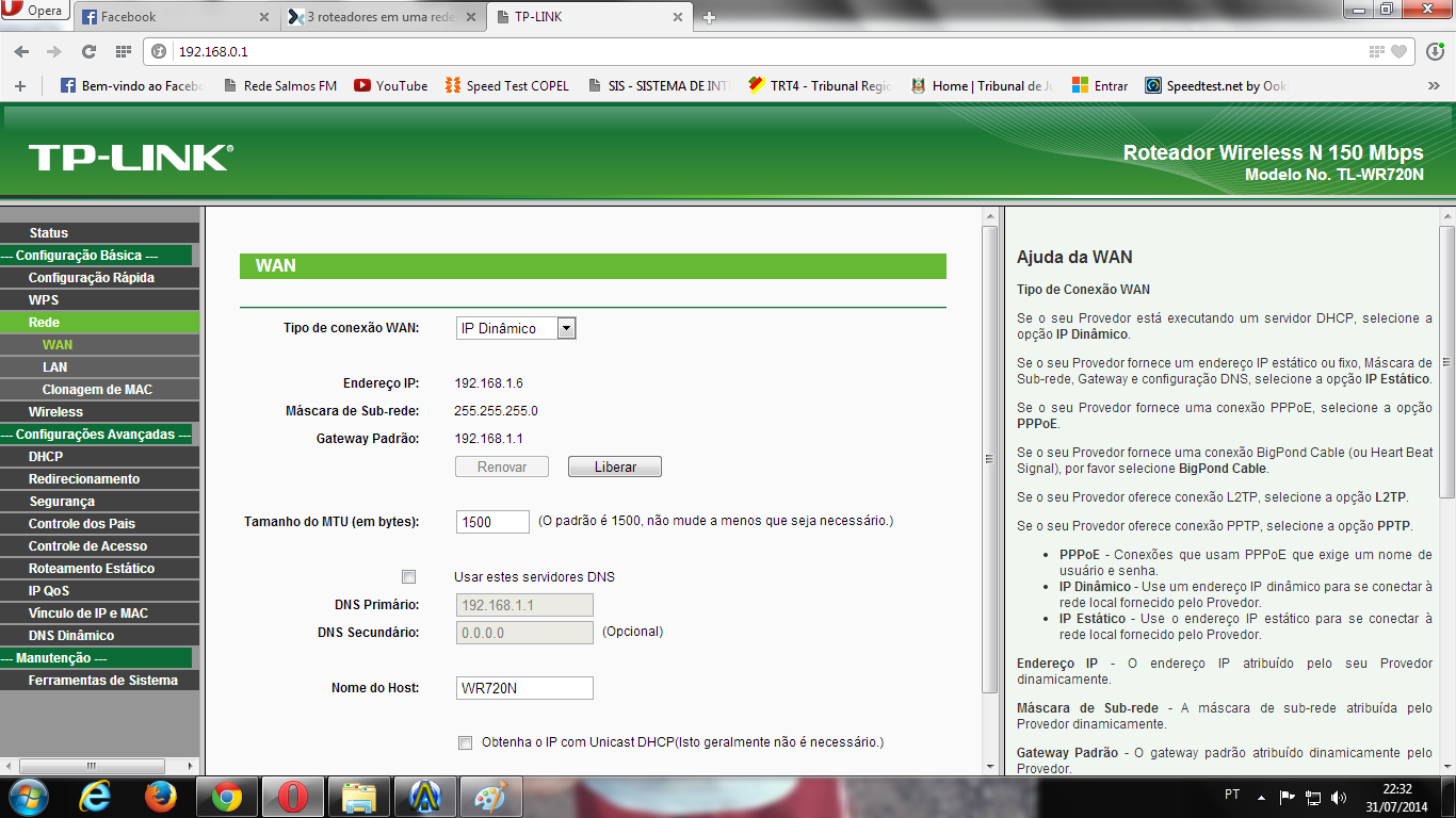

    Segue os prints amigo

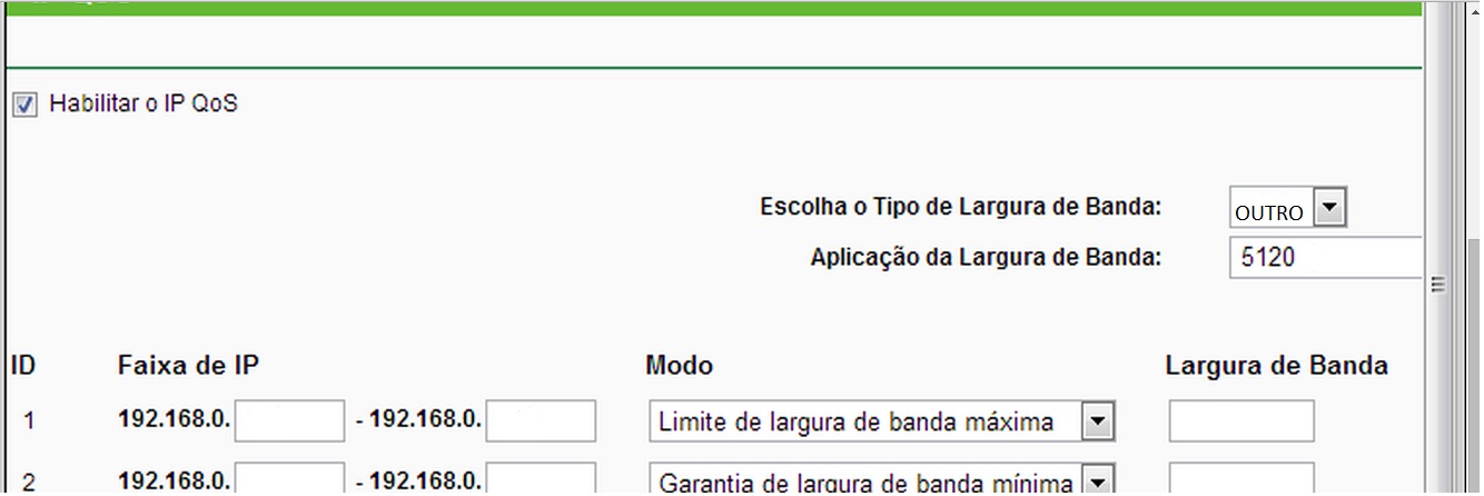

    Em ip Qos, na largura de banda coloque : outro
    e em aplicação da largura de banda coloque : 5120
    retire os limites que colocou embaixo, igual na imagem,
    desse jeito os pcs no router 2 e 3 ficarão com 5 megas,
    5 megas para dividirem em comum, e quem usar direto do modem fica com o total.
    teste um pc apenas no router 2 para ver se este tplink entende 5 megas como 5120, se ver que passa muito dos 5 megas, então coloque 512, e reinicia ele, e verifica se fica os 5megas.

    Certo amigo porem só que devem sofrer o controle de banda deve ser o roteador 3 esse TP link é o roteador 2
  15. #35
    se for só o router 3 que deve ter o limite, coloca a saída lan do router 2 na wan do 3, e deixa a wan do 3 com ip fixo, e esse mesmo ip você limita no 2.
    Outra coisa é tirar aquele ADSL que te mostrei na imagem, e em vez dos 100000 deixa 0 ou sem nada.
