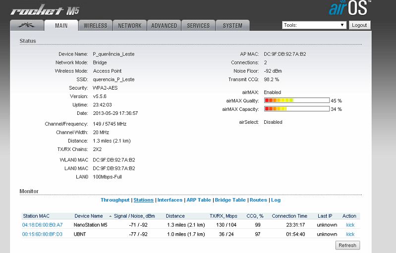

    Nobre amigo, boa tarde!
    Tendo sua experiência no assunto e lembrando que sou novato na área, gostaria se possível que você pudessem fazer um análise nessa tela em anexo e se possível me orientar.
    Obrigado.

    Padrão Re: Ajuste de MCS do micrkotik
    Citação Postado originalmente por Jhonvalter Ver Post
    Obrigado.
    Dá uma olha em baixo, no nível de sinal e no datarate dos 2 aparelhos conectados.
    Sinal -77 e ruído a -92 são ridículos 15dB de SNR, devia ter 25!
    O outro tem sinal -71, são 21dB de SNR, EM TEORIA seria suficiente pra um MCS14 sem problemas. E... está mesmo em MCS14. Mas... na prática use SNR 20 ou 21 apenas em MCS0 a 3, 8 a 11 9. Acima disso é bom ter uns 25dB de SNR pra ter estabilidade (CCQ tipo 99% em MCS14. Afinal não adianta ter CCQ 85% em MCS14, vai perder pacote legítivo, o datarate teórico será maior que 99,9% de CCQ em MCS12, mas CCQ menor significa menos perdas de pacotes, o throughput você vê de cara pelo CCQ, não pelo datarate).
    Pra mim você tem o classico problema do modo AUTO com sinal variando conforme o cliente, o airMAX está com capacidade péssima porque o sinal está ruim, e o throughput real deve estar ruim porque no modo auto e com 2 "clientes" o datarate variando faz muito "teste" de datarates e pacotes (Procura sempre o melhor datarate possível).
    Enfim, com esse SNR acho que só terá estabilidade se fixar em MCS9 ou 10. Se quiser mais banda nos 2, vai ter que melhorar o sinal desse "UBNT", pra uns -71. Enfim, tem que equalizar os sinais, e com SNR pelo menos nos 20-22dBm.
    Alias, -71 não é um sinal ruim, seu ruído é que está meio alto pro meu gosto. Se for Querencia - MT devia ser -104, se for Primavera do Leste - MT imagino que uns -97, se tem esse -92 não tem outro radio muito proximo? Ou o sinal não passa sobre rede de alta tensão? (10m pra cima de rede de 2,3KV ou mais é um problemão) Acho meio estranho esse ruído todo no interior de MT. Mas enfim, se o ruído está alto mesmo, o jeito é melhorar o sinal pra ter SNR maior, ou fixar num MCS menor pra ter sensibilidade maior.
    EU só usaria airmax com SNR tipo 25dBm, e só o manteria ativo se a capacidade dele no setup fosse maior que 60%. Porque ví muuuuita perda de pacotes com sinais piores que isso, 22dB se SNR dá pra 60-70Mbps de throughput com MCS12 (400nS pelo que lembro), mas ao ativar airMAX a capacidade ficava sempre nos 50%, e o throughput baixava 10-15Mbps.
    Se tiver 30dBm de SNR é claro que airMax vai fazer a banda aumentar muito, mas TODOS tem que ter esse SNR.
    Equalização. -71 e -77 num provedor não é problema, vender pacote de 1 a 5M de internet com modo auto e esses sinal está ok, mas se é PTP tem que fixar o MCS pra ter estabilidade, e fazer das tripas coração pra ter SNR acima de 25dBm.
    (Cuida que se baixar o MCS o SNR automaticamente sobe em metade dos casos, tipo: MCS14: 15dBm de SNR. MCS10: 21dBm de SNR. Wow... etapa de RF em MCS menor tem uns dBm a mais de potencia, e uns dBm a mais de sensibilidade.

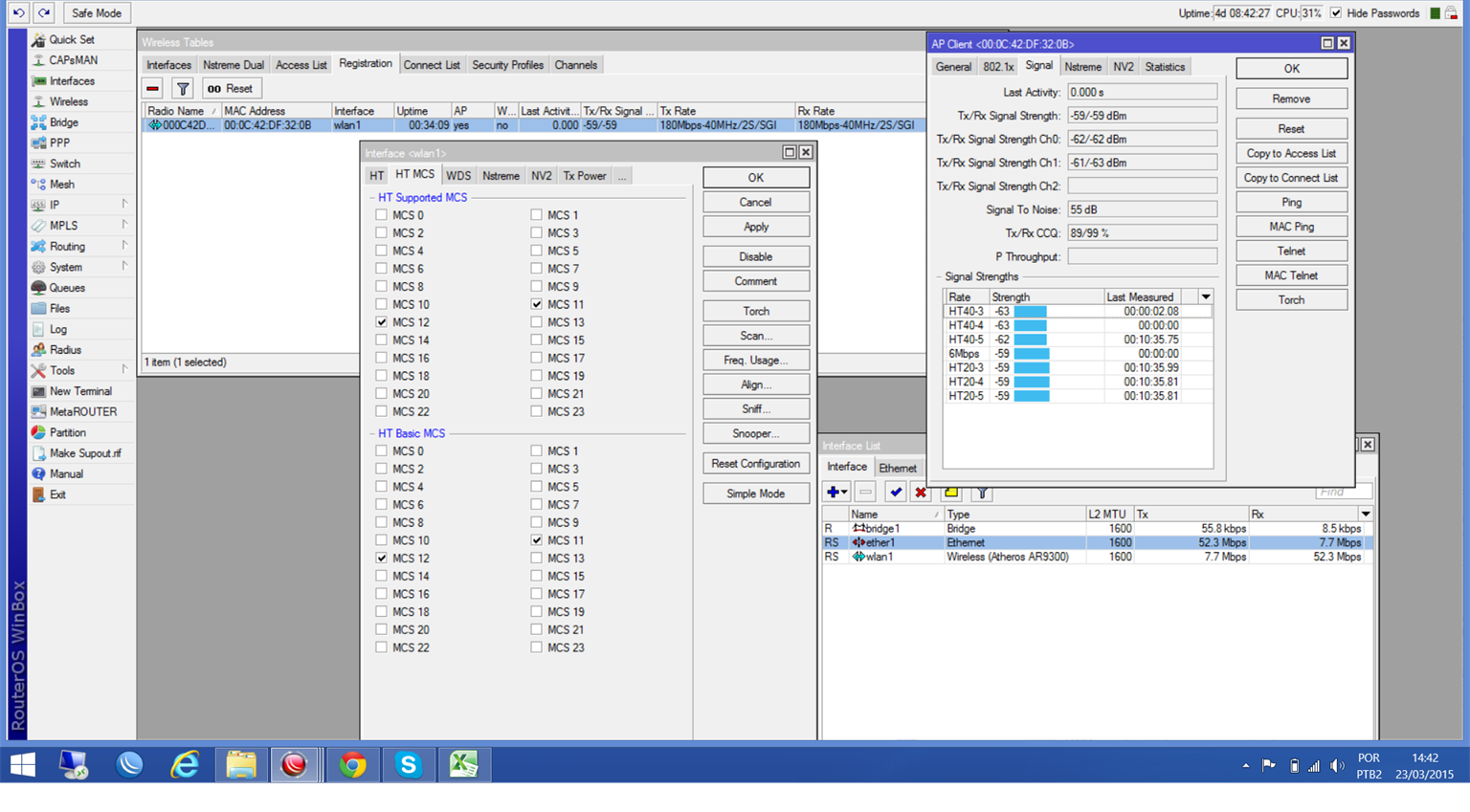

    Parabéns pelo tópico, tenho o PTP RB 912 modulando em MCS 12, normalmente passa 85Mbps, mas derrepente cai para 50Mbps.
    Segue print para avaliar. Qual seria melhor solução para passar 100mbps, consigo isso só manipulando MCS?
Nome:	         Print_Station.png
Visualizações:	1534
Tamanho: 	407,6 KB
  17. #37
    Esse HT-40 2S SGI indica que está usando short guard interval, ou seja, já está no limite do MCS12.
    Pra mais banda passante vai precisar passar pra MCS13, mas seria bom mudar pra intervalo de guard longo ("HT Guard intervall" em long na aba HT), porque parece que não tem zona de fresnel tão limpa (Senão o CCQ seria maior com esse nível de sinal).
    MCS-13 GI longo é o datarate de 216Mbps. DEVIA dar mais de 100Mbps se a zona de fresnel estiver ok.
    Ou a distancia é grande? Se for, melhor pensar em antena maior.
    Antena de maior ganho não afeta a potencia de emissão, obdecendo o limite EIRP de 36dBm dá pra ir longe. Mas antena grande melhora o nível do sinal RECEBIDO, uma antena de 14dBi recebe um sinal digamos a -74, já uma antena de 28dBi nesse mesmo local vai receber esse sinal em -50 mais ou menos. -74 é suficiente pra um MCS10 talvez. -50 é suficiente até pra MCS15. Diferença enorme na banda passante.
    Nessa mesma aba HT tem o HT AMPDU, marcando os 7 você DEVIA ter mais throughput pois vai haver mais agregação de frames, mas isso gera um pequeno delay a mais, então seria bom testar ack-timeout fixo e maior que o real, acho que uns 30 a 40% maior que o correto, pra dar tempo de "desagregar" os frames agregados no outro lado.
    (E aqui é o único ponto em que o setup da UBNT me agrada mais que MK, na aba advanced você marca agregação de até 32 frames, e seleciona tamanho, o default acho que é 50KB, mas pode ir (Se não me engano) até 65535 (E 32 vezes 1500 bytes (Limite no MTU) dá só 48KB, então o default de 50KB tá ótimo). Num PTP distante onde perder 4ms não é problema desde que o throughput sejá bom e o jitter seja zero isso é ótimo. Não é a toa que tanta gente elogiava Rocket M5 em PTP, uma configuraçãozinha boba tipo a agregação de frames faz muita diferença no throughput)
    Alias, falando em agregação, se tem MK nos 2 lados teste NV2, ele agrega com mais versatilidade, o throughput costuma ser maior com o mesmo sinal.
    (Já se realmente tiver a zona de fresnel meio suja ele pode piorar a coisa, afinal frame agregado significa as vezes metade de uma conexão aqui e metade alí, se metade é perdida ele tem que armazenas mais conteúdo em cache até que o pacote perdido seja reenviado, aí ao invez de demorar 4ms ele demora 12ms (Chega ilegível em 4ms, volta o aviso de ilegibilidade em 8ms, é enviado denovo em 12ms), conforme a qualidade do link pode piorar muito mais que um simples ping ruim. Mas tem que testar)

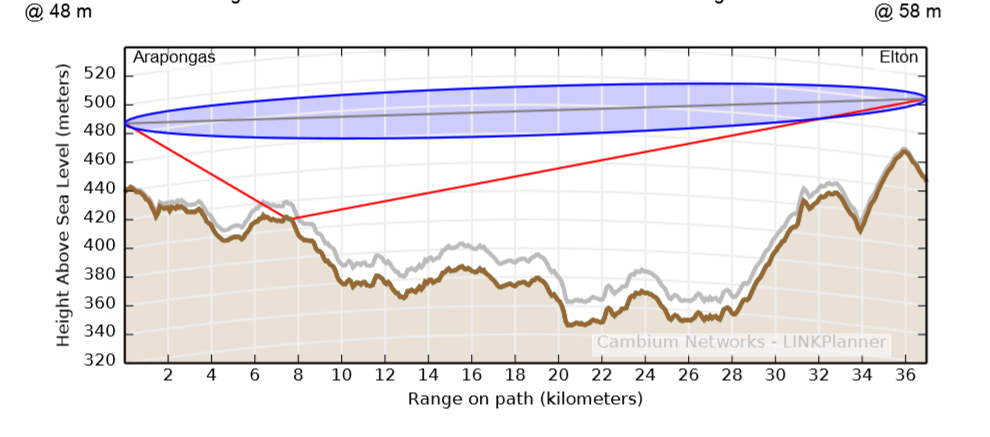

    Caro Rubem obrigados pela respostas.
    1 - A Zona de fresnel esta limpa
Nome:	         Zona-de-fresnel.png
Visualizações:	608
Tamanho: 	124,9 KB
    2 - A distância é 38km
    3 - São duas RB912 e Antenas Xwave 5831DPR
    Então as configurações ficou MCS fixo no AP e Defalt na estação, estou usando NV2 com TDMA Period Size: auto Cell Radius: 38KM, frequency=5425, ampdu-priorities=0,1,2,3,4,5,6,7,band=5ghz-onlyn
    ht-basic-mcs=mcs-10,mcs-11,mcs-12 \ ht-supported-mcs=mcs-10,mcs-11,mcs-12.

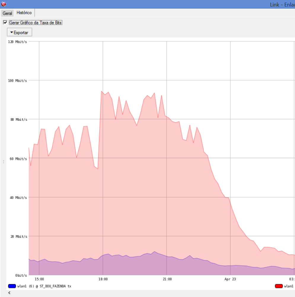

    A pergunta é seguinte tem alguma configuração para fazer no MK para que diminuísse o throughput do RX visto que nesse enlace não usamos velocidades full duplex para que passasse somente uns 30% de Upload e que não degradasse o enlace, ou isso não ajudaria em nada.
Nome:	         Print_Dude.png
Visualizações:	602
Tamanho: 	77,9 KB
    Está passando quase 100Mbps no horário de pico, mas como da para ver gráfico nessas crista enlace continua instável, esta passando 80Mbps e derrepente cai para 50Mbps, leva um tempo volta normal.
    deixe marcado apenas mc12 e teste, ja conferiu em outro canal?
    Ja vi muita gente relatando que acima de 70mb ela começa a abrir as perna. Voce poderia testar um apc 5m pessoal costuma comentar que só nao passa mais de 100mb por causa da porta /100
