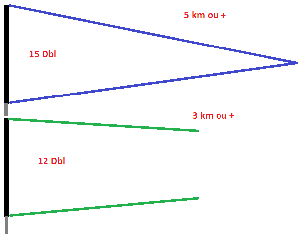

    Vi um video da computec que quanto maior o DBI da omnni menor o feixe de °,
    eu uso a de 15 dbi, clientes perto nao fica legal o sinal, tenho um cliente a 1,2 km e o sinal dele fica entre -67 / -69, e CCQ 91, enquanto os de perto fica ocilando o CCQ.
    as melhores são as de 8Dbi e 12 Dbi.

    é + ou - isso. a de 15 Dbi o feixe é mais fechado, e a de 12 Dbi o feixe é mais aberto, possibilitando um sinal mais instável em cliente perto.
    No seu caso um bullet seria mais viável pela distancia que quer atingir.

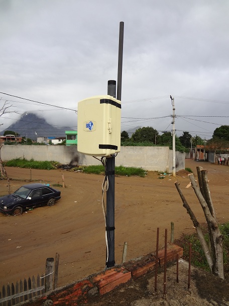

    Hoje essa é a minha situação!
Nome:	         DSC01368.JPG
Visualizações:	408
Tamanho: 	129,5 KB
    Sei que minha instalação foge totalmente as boa práticas mas foi o que deu pra fazer na época! Agora montei uma mini torre com mais ou menos 5 metros para colocar no meio da minha lage e assim fazer com que essa omni de 12 fique um pouco mais alta.

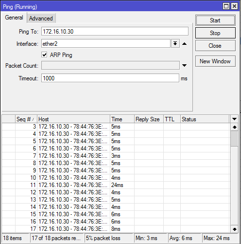

    Ping cliente 4:

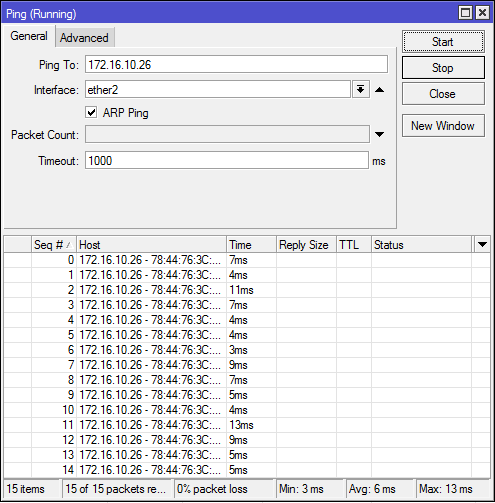

    Cliente 3 está a 61 metros de distância com visada.
    Ping cliente 3:
Nome:	         cliente3.png
Visualizações:	281
Tamanho: 	20,6 KB

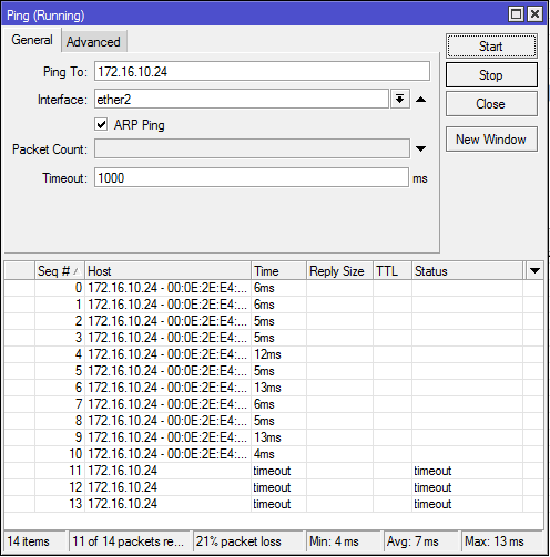

    Cliente 2 está a 52 metros, porém mais ou menos uns 5 metros abaixo da omni sem visada.
    Ping cliente 2:
Nome:	         cliente2.png
Visualizações:	293
Tamanho: 	21,5 KB

    (Em 20m devia ter menos de 1mS num ping, se não tem é porque houve muita colisão nesse ping. Se um ping, que tem preferencia e é pequeno, teve colisão, imagina dia que tiver 10 clientes trafegando conteúdo, cada pacote vai se reenviado 3 ou 4 vezes, o throughput cai então automaticamente pra 1/3 ou 1/4 do que PODERIA ter. Funcionar funciona, é questão de otimização e de não desperdiçar banda útil. Quem compartilha ADSL tá tranquilo, o problema é pagar fortunas por link dedicado e desperdiçar ele em pacotes perdidos na conexão wifi, coisa bem simples de evitar)

    Em distancia pequena tipo 20, 50 ou 70m você tem sinal pelos lobulos secundários das omni, erguer 5m a mais ou a menos vai continuar sendo uma incógnita porque os lobulos secundários nunca são confiáveis, eles mudam de uma unidade pra outra na linha de produção, ou eles tem ganho muito pequeno.
    (Alias, em distancia pequena também tem muita conexão estabelecida na base do reflexo, no chão, telhado ou parede proxima)

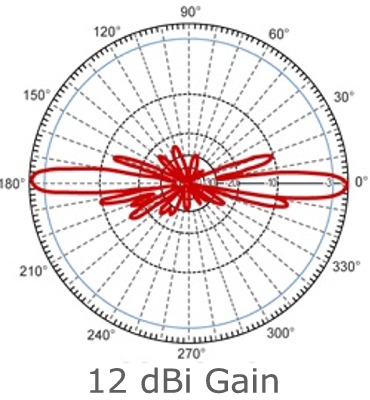

    Dá uma olhada como é a irradiação "oficial" desta:
Nome:	         12dbi-gain.jpg
Visualizações:	469
Tamanho: 	47,0 KB
    O lobulo principal, que é o que tem 12dBi de ganho e tem alcance tipo 1,5Km, é o maior pra esquerda e pra direita. Os secundários são be menor ganho, tem pra todo lado, mas veja que pra esquerda, em 210°, você tem um lobulo razoavel, enquanto pra direita, no equivalente disso, a 330º, esse lobulo não existe. Mas se a omni é redonda como você define esquerda e direita? Não define, você simplesmente conta com apenas o lobulo primário, usar os secundários é "sorte". Subir a antena 5m pode tirar um lobulo secundário de algum cliente proximo ou não, só testando pra confirmar. O problema de omni assim, com conexão proxima na base do reflexo ou de lobulo secundário, é que isso gasta processamento do hardware na torre, dia que tiver um monte de clientes a 1Km de distancia, a conexão destes será deteriorada pela conexão de quem está proximo usando lobulo secundário.
    Se for possível financeiramente, mantém uma omnitik mais baixa, pros clientes proximos, e uma omni 12dBi mais alta, com ganho menor, e só põe nela cliente com visada perfeita e 100% da zona de fresnel livre. Põe os clientes com sinal meia-boca na omnitik, como ela tem 2 antenas ela faz diversidade, ela "perde menos desempenho" que uma omni simples que por sua vez teria alcance menor (Quem põe é galinha, eu sei...).
    Seria bom colocar omnitik e omni 12dBi a uns 4m uma da outra, quando mais obstaculos entre elas melhor.
