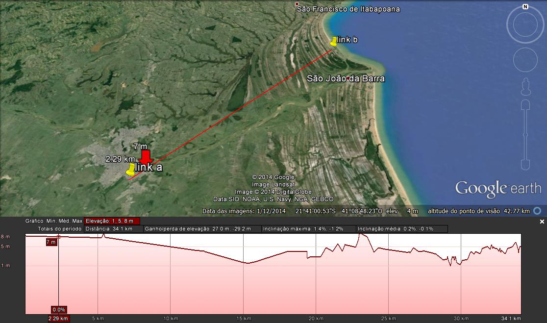

    pessoal gostaria de saber quantos metros de torre vou precisar para esse ponto a ponto?
    no link A é em cima de um condomínio que deve ter uns 10 metros de altura já no B vou por em uma lage.
    e quais antenas vcs me recomendam usar? pretendo começar com 5.8

    Têm algum objeto que atrapalha a zona de visão do ponto AB? Se não uma torre 2-3 metros já é mas do que suficiente.
    Padrão Re: torre de quantos metros vou precisar para esse ponto a ponto
    perto dos 24 km tem algo na reta de 8 metros eu estava pensando usar um modulo no condomínio e uma torre de 20 metros
    Qual é a altura da laje @meganet1?
    4 metros

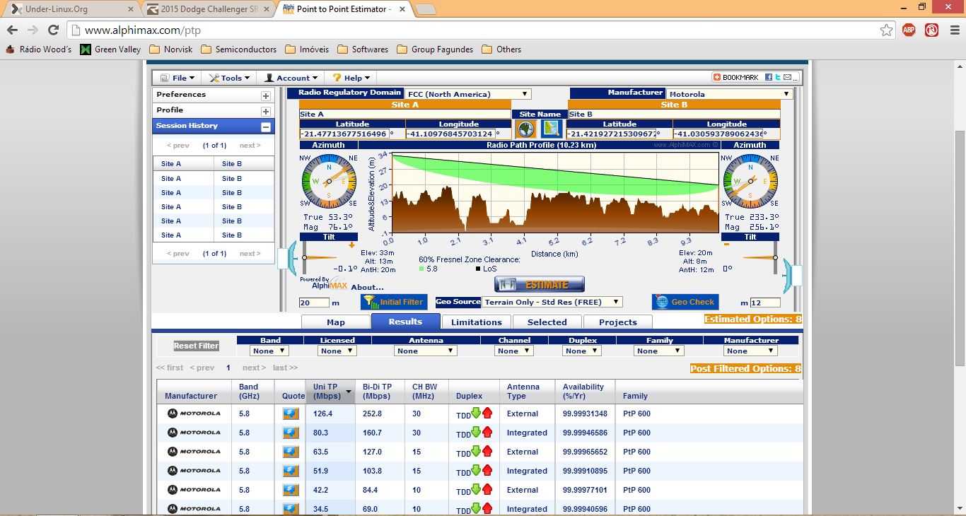

    Se você me passa as coordenadas dos dois pontos, faço uma simulação aqui no software.

    @meganet1 pela coordenadas que peguei na imagem que postasse, fiz um exemplo aproximado ai da região com rádios da Motorola.

    amigo no ponto b vc coloco como se fosse uma torre de 12 metros? seria bom por mais altura no ponto B né?
    Sim usei como exemplo, podes me passar o ponto B, para realizar o cálculo da altura mínima.
    ja deu para ter uma boa noção vlw amigo vou por um modulo no condomínio e vou usar no ponto B uma torre de 20 metros ou 18 ta show
    como o nome desse software?
    PTP Estimator é da AlphiMax a licença tá 75 dólares mensais.

    Usa LinkPlainer tambem da motorola é gratuito.
    Citação Postado originalmente por meganet1 Ver Post
    Use a versao free dele, só tem que esperar 30s entre um calculo e outro.
