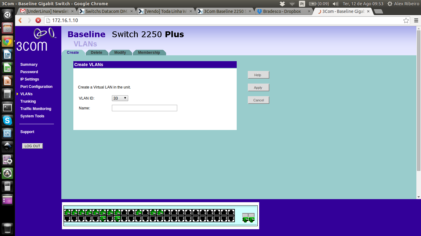

    Ola amigo,
    Se o switch que você tem é a primeira versão, segue os procedimentos abaixo.
    Primeiro: Acessar o switch é clicar no menu " VLANs " para criar as vlans que precisa.
    Imagem do menu " VLANS "
Nome:	         Captura de tela de 2014-08-12 09:53:03.png
Visualizações:	647
Tamanho: 	123,2 KB
    Após criar as vlans que precisa clicar no menu superior em " Modify " para atribuir as vlans que criou na porta do switch.

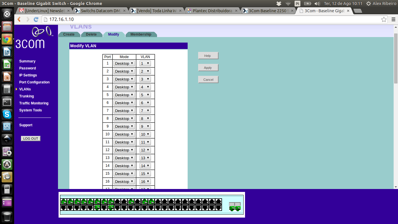

    Agora no menu " Modify " na coluna ( VLAN ) você vai selecionar a vlan que criou na porta que pretende usar.
    Imagem do menu " Modify "
Nome:	         Captura de tela de 2014-08-12 10:11:11.png
Visualizações:	374
Tamanho: 	152,5 KB
    E para finalizar a configuração do menu " Modify ", você vai na porta ( 49 e 50 ) e na coluna " Mode " altera para " Uplink " e na coluna " VLAN " para ( ALL ).
Nome:	         Captura de tela de 2014-08-12 09:54:15.png
Visualizações:	694
Tamanho: 	140,8 KB
    OBS: recomendo não alterar a vlan1 para não perder acesso ao switch.
    Finalizada a configuração do switch.
