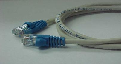

    Dá uma olhada na capa do cabo, veja para qual padrão ele foi certificado. Um instrutor de redes gabaritado me disse uma vez que para Giga faz diferença usar um padrão diferente do que está certificado no cabo. Como não sou expert nem tenho certificação em cabeamento vendo o mesmo peixe que me foi vendido. Dá uma conferida na imagem abaixo:
Nome:	         Cat6_Pic-405x215.jpg
Visualizações:	283
Tamanho: 	9,0 KB
    Note a informação "TIA/EAI 568B CATEGORY 6"
