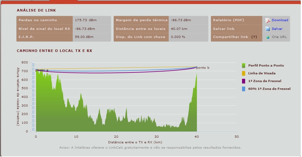

    Caros bom dia, como sempre recorro aos amigos do forum quando as coisas não saem como o planejado, seguinte utilizo o software da motorola, cambius network(LINKPLANNER) e nele apresenta 98% de chance do link fechar, para a criar os enlaces e etc, precisei criar um enlace de 40km para passar 5mb para um determinado cliente, a questão é não está fechando, não consigo achar nada de sinal, tenho total ciência que o local é bem ruim para fechar o enlace mas o ponto "B" é onde o cliente deverá receber o sinal, irei postar as coordenadas e gostaria de sugestões para resolver este problema.
    ponto "A" = 24.02987S 047.17796W torre de 30 mts
    Ponto "B" = 24.30583S 047.43194W torre de 70 mts

    Pelo que vi aqui ta limpa visada, mas você ja verificou os cabos coaxiais e pigtail, pelo que vi aqui visada limpa verifica tudo isso, inclusive teste de bancada.Clique na imagem para uma versão maior

    -86 é sinal de visada limpa?
    A zona de fresnel bem perto do ponto A parece bem comprometida, não?
    @RenatoLima , como está a configuração de banda? MCS2? Se usar algo tipo MCS4 ou 5 não terá mais que uns 23dBm de potencia, e a sensibilidade vai estar pior que -75, se o sinal seria -86 precisaria na verdade talvez MCS1, em 20MHz isso da 13M, com certeza teria throughput de 5Mbps se tivesse zona de fresnel bem limpa perto do ponto A (Obstrução "no meio" do trajeto incomoda relativamente pouco comparado a obstrução proxima a um dos lados).

    Rubem, obrigado pelo retorno, então, de fato no ponto A, a visada está "meio comprometida"sim, já tentei diversas configurações, a unica que conseguiu chegar e oscilando em -89dbm foi com 5200, 5mhz modo AP+WDS.
