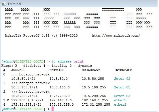

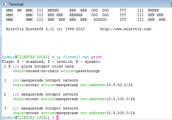

    Padrão Re: Como faço esse roteamento?
    Citação Postado originalmente por gamineiro Ver Post
    Bom, então precismos de alguns dados. Nos diga o gateway configurado em cada equipamento da rede. Se possível, nos traga a saída dos comandos abaixo também.
    Código :
    /ip address print
    Código :
    /ip firewall nat print
    Abraço
Nome:	         nat.png
Visualizações:	316
Tamanho: 	19,1 KB
ID:      	54271Clique na imagem para uma versão maior
Nome:	         addres.png
Visualizações:	313
Tamanho: 	18,0 KB
    Faltou o gateway que cada equipamento tem configurado.
