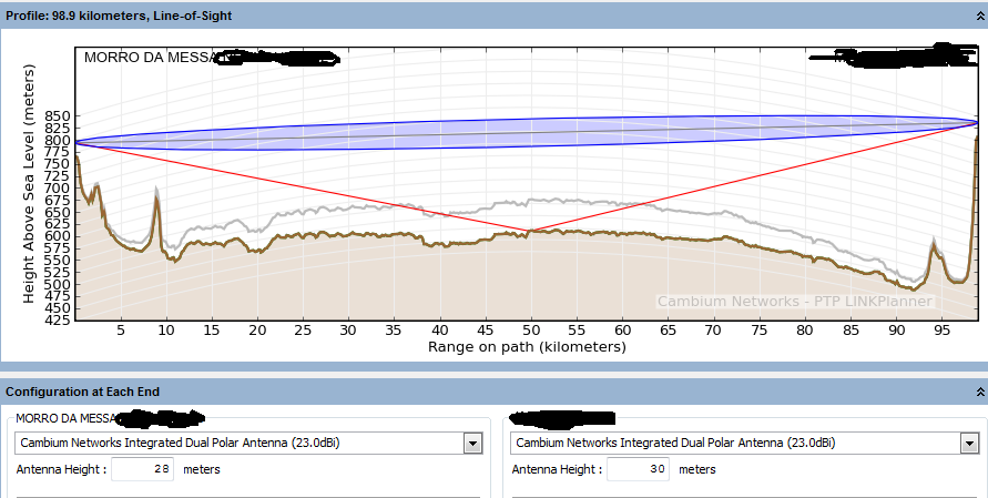

    Padrão Enlace de 99km qual melhor equipamento
    estou fazendo um enlace de 99km estou querendo usa o way faber 5.8GHz. o que vcs acham amigos.
Nome:	         ENLACE 98,5km.png
Visualizações:	435
Tamanho: 	119,1 KB

    Só com radio digital mesmo Gilvando,quantos mb pra passar?

    Ath5K é plataforma velha hoje, em materia de processamento o AR5414 anda pior que o basico AR9220 atual, presente em cartão, por exemplo, R5SHP-n, que com mesma potencia (27dBm, por exemplo) e mesma sensibilidade (-85, por exemplo) permite MCS3 a 40MHz, de 43M, que vei dar throughput tipo 30-35Mbps, enquanto o XR5 nessa potencia e sensibilidade só 802.11A a 24M, que sei lá de vai chegar a 15Mbps de throughput.
    A RB912 com seu AR9342 terá melhor processamento teorico que qualquer cartão, ath9k já é melhor que familia Ath5k, mas tem coisa tipo AR9220 ou AR9580 que tem 15 ou 20% menos bogomips. São muito melhores que XR5 nesse quesito (Alcance e estabilidade depende de etapa de RF inteira, não apenas do chipset), mas o AR9342 tem de tudo pra ser top de linha da familia ath9k.
    O cartão R5 SHPN tem um belo dissipador pra etapa de RF, é mais planejado pra uso em alta potencia e calor que a RB912, como ví ele em varias distribuidoras suspeito que tem homologação no brasil.
    Mas 99Km... calcula no Linkcalc da Ligowave ou da Intelbras e veja se uns 25dBm em antena de 30dBi teria sinal teorico tipo -80 pelo menos, pra ter seus desejados 25-30Mbps. Pra 45Mbps complica, precisaria esse sistema de RX e TX em polarização diferente, mas não num cartão velho tipo o XR5, precisaria algo mais recente, mas não tem nenhum cartão fantastico pra isso, a MK migrou tudo de bom pras RB's, tipo as RB911/Netbox, RB912/Basebox, RB922/921/NetMetal. A RB912 não é top dessa linha recente, pelo contrário, é a mais barata! Mas os chipsets Qualcomm 802.11AC de outros modelos não necessariamente tem potencia e senbilidade que fariam diferença em 99Km.

    Amigo sua melhor opçao com radio barato seria 912+ antena Blindadas algcom 1,2m, mas mesmo assim 60mb a essa distancia 99km é um pouco inviavel para o radio .
    Se estiver disposto a gastar bem mais vai de Ceragon ip10 + Andrews 1.8m a 7.5ghz passa 200mbps a 110km rindo, sabendo que é radio licenciado e teria todos os tramides legais para fazer antes de colocar um radio desse para rodar .
    A opcao mais barata pra vc seria dividir o enlace em dois 4 -912 + 4 -alg 1.2m ai com certeza tera sucesso no enlace .
    Espero ter ajudado...

    POrque nao utiliza algum calculador e simula todas as opções? Nele vai ver quais antenas vai precissar e com o nivel de sinal recebido e e transmitido vai saber o trhoughput aproximado.
