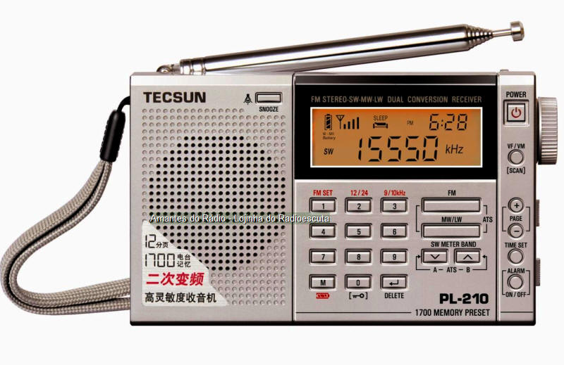

    o que me diz desta marca Tecsum e deste modelo. http://www.amantesdoradio.com.br/imgloja/pl210_2.jpg
    SErá que os antigos de mesa não tinham mais sensibilidade para DX? Só que um usado desses não é facil encontrar por bons preços. E tem ainda a questão de manutenção. A geração que trabalhava com válvulas já se foi....

    Padrão Re: Melhor Antena para rádio AM
    1 - Eu prefiro antena ativa.
    2 -A maravilha:
    http://www.ebay.com.au/itm/DEGEN-DE-...-/260882029175
    3 - Mas pense seriamente num receptor muito bom, tem uns Tecsun e Degen compactos. Motoradio 19 faixas em MW, em SW ainda dá.
    4 - "Fio esticado" vira monopolo simples, tem tamanho certo (1/4 ou 1/8 de onda) pra ter melhor rendimento, se acertar o tamanho pra frequencia exata desejada (Erro de centimetros muda varios KHz) vai ter 2dBi, nas frequencias fora do ponto exato vai ter ganho negativo (Mas ainda será melhor que a telescopica original do radio), como AM precisaria um monopolo ou dipolo gigante (30 a 80m de fio esticado) o jeito é usar antena ativa ou receptor de sensibilidade muito boa (1mV/m em MW).
    5 - Dá uma olhada nos precinhos de um bom receptor:
    http://www.amantesdoradio.com.br/loja_on-line.htm
    Imagina se tem condições de um minisystem de R$ 300 (Custo de mecanismo de cd, alto-falante, fonte, essas coisas maiores) ter uma etapa de RF caprichada como a desses radinhos.
