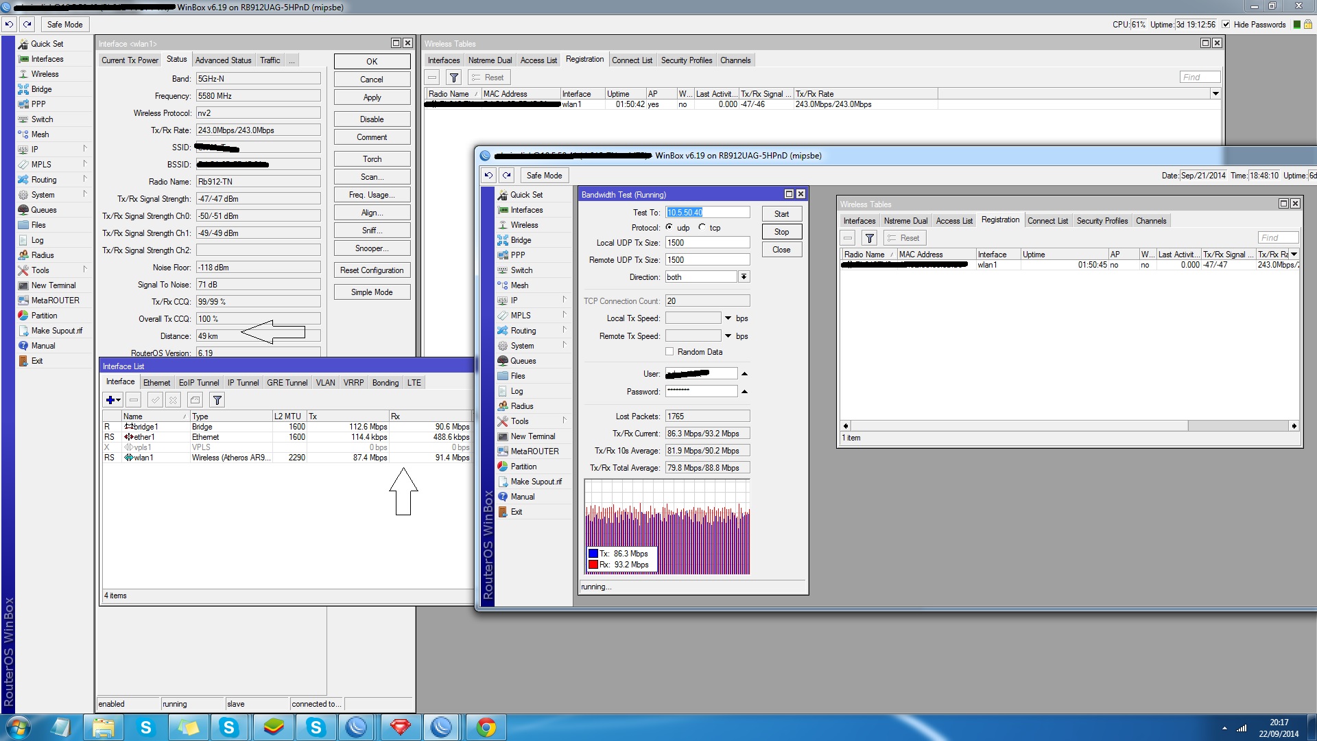

  7. #47
    Padrão Re: quais equipamentos usar em um link de 2.5km para passar 100megas full
    Isto é 100Mb full, pois é 100mb pra down e 100mb pra up
    agora se for usar 100mb both, (100mb pra up e 100mb pra down no mesmo instante) somente com licenciado
    Anexo 54795Anexo 54796
    Ixi rapaz, sempre achei que both fosse o dito full uahuahuahauhauahu
    Entao to bonito d+ na fita kkk
Nome:	         49 both.jpg
Visualizações:	533
Tamanho: 	441,4 KB

  9. #49
Nome:	         49 both.jpg
Visualizações:	533
Tamanho: 	441,4 KB
    Mas é isso mesmo, pra fazer teste da capacidade Full tem que setar both no Btest. Ele se equivocou na colocação de que Full "é 100mb pra down e 100mb pra up"
    Full é 100 de Up e 100 de Down simultaneamente.
