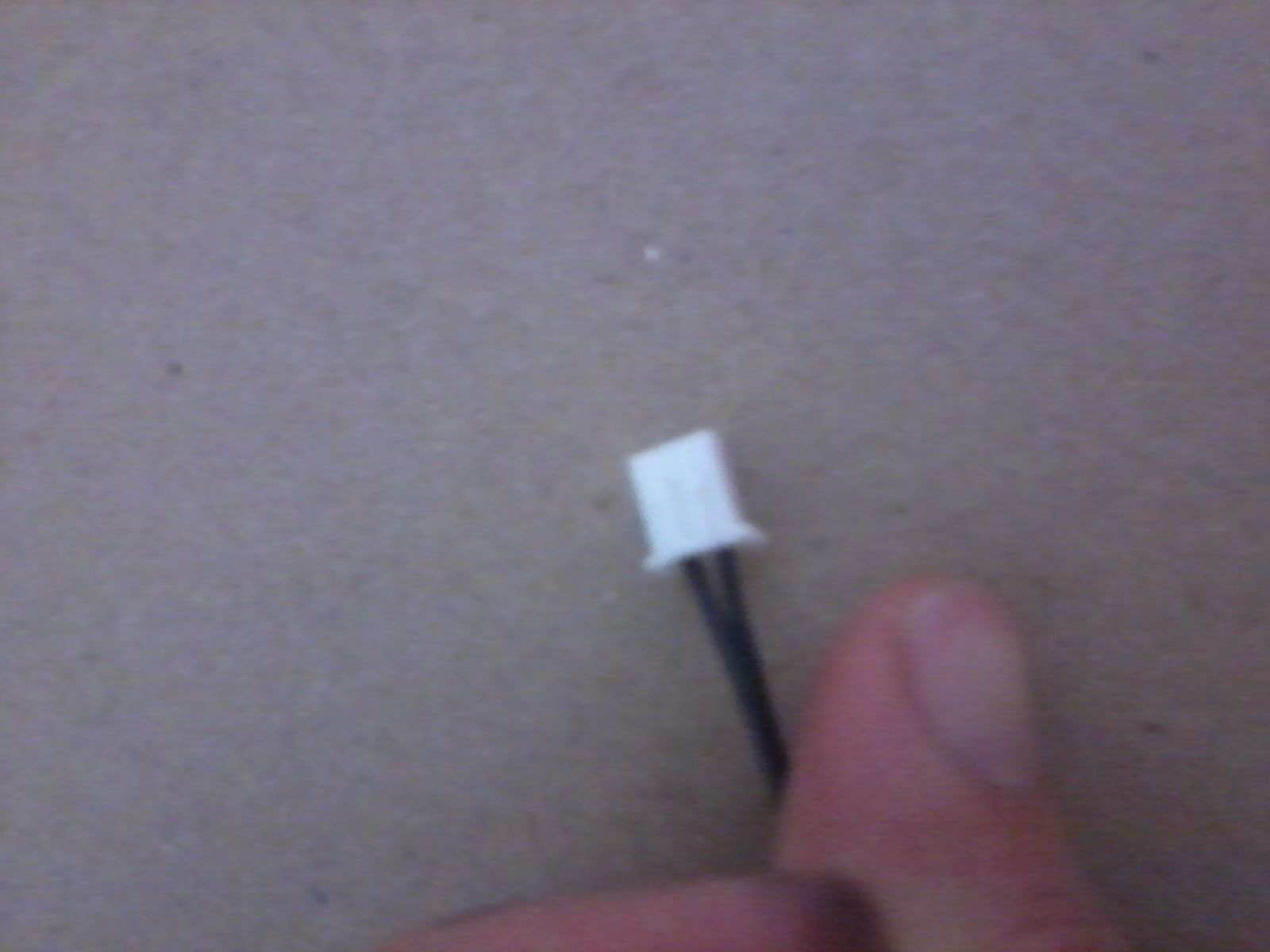

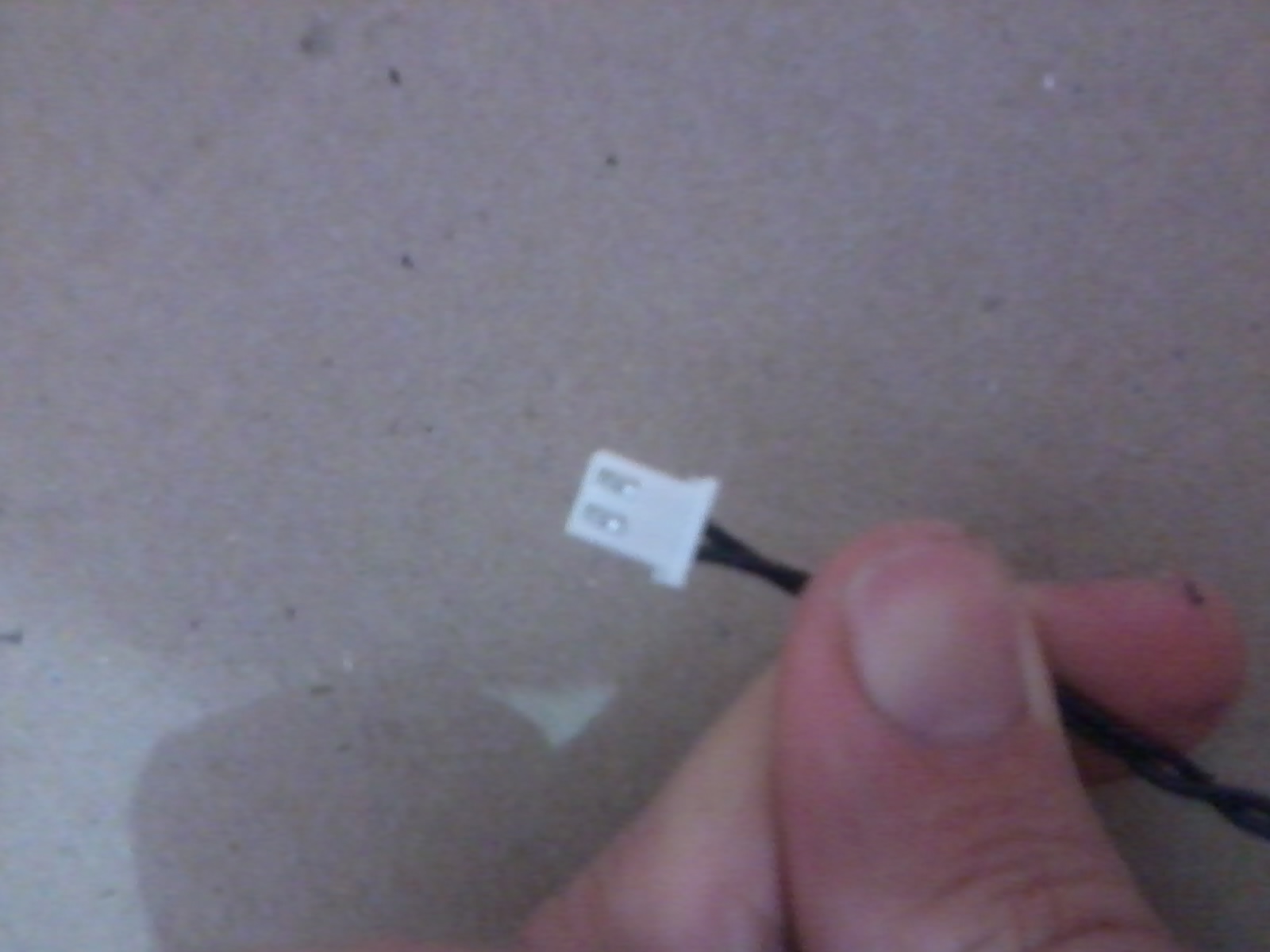

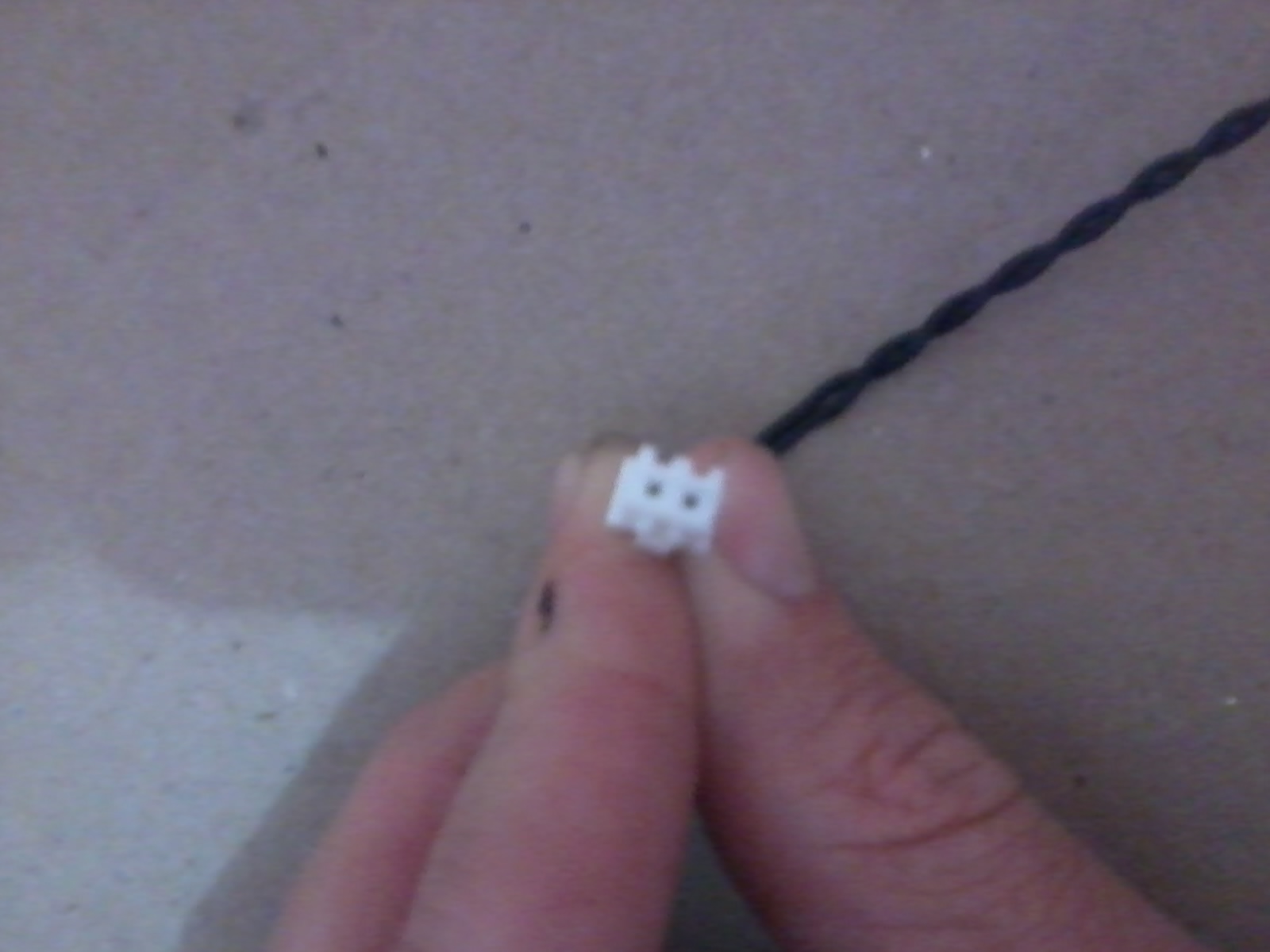

    Boa noite @rubem e @1929 ... Vocês sabem onde posso encontrar esse conector de 2 pinos (AM) para comprar ??

    Esse das imagens acima veio com a antena AM... Gostaria de comprar um para não estragar a antena, no manual não encontrei nenhum detalhe a respeito...

    Só em lojas especializadas este conector.

    Esse conector teRIA a venda em lojas de componentes eletronicos, mas elas fecharam quase todas nos anos 2000. O que tem de similar hoje é pegar um conector de gabinete ATX, o conector que vem dos leds e botões frontais tem dimensão similar, com um pouco de jeitinho encaixa. Quanto a booster, ele melhora os sinais que já estão chegando pela antena. Se a antena está mal-dimensionada e portanto não capta alguns sinais com nível sufiente, amplificar o nada vai dar em nada amplificado :-) Tem ruído em FM também (88-108MHz, não falo da modulação), então dependendo do ambiente ou antena o amplificador não ajuda. Amplificador pra TV ou parabolica tem essa característica também, se a antena não for decente o amplificador amplifica ruído junto com o sinal e o problema de chiado continua, é a situação que tem que fazer uma filtragem antes da amplificação, única vez que precisei algo do tipo testei aquele sisteminha de 4 trimpots de 100 ohms no trajeto, de modo a desbalancear a impedancia pra atenuar uns sinais, resolveu (Minha internet não abre nada agora, procura um circuito pra amenizar fantasmas em TV, são só 4 trimpots/potenciometros). Chave VHF funciona normal, cuida que tem chave tipo 45-300MHz, e tem chave 300-900MHz, ou 900-2500MHz, como você quer selecionar algo em torno de 100MHz a chave não pode ter muita atenuação nessa frequencia, ela tem que abranger essa frequencia. Mas radio a 2,5Km de distancia, mesmo que for comunitária (25W de limite) devia pegar sem antena especial, um mísero fio qualquer devia servir. Pelo visto tem muito morro por aí (Ou as paredes tem areias ferrosa, sei lá).

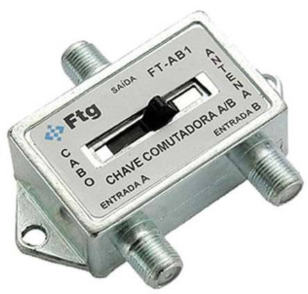

    Esses misturadores com frequencias diferentes pra mim se chamam diplexadores, são "ajustados" com uma bobina diferente por entrada, de modo que se inverter (Colocar antena VHF na entrada UHF) tem uma bela atenuação no sinal. Então não dá pra usar eles com qualquer antena (UHF + UHF).
    Se vai juntar o sinal de 2 antenas iguais, pode usar um T simples, desses:
    http://www.centertel.com.br/center_u...hes/emet-3.jpg
    Antena comum é passiva, pode usar T tranquilo. Misturador é necessario quando você tem antenas de frequencias diferentes conectadas.
    Meu uso de 2 antenas foi esse que você citou, imaginei que você ia optar por algo do tipo. Via antena espinha-de-peixe (Amplimatic, de TV, veeeelha) pegava a radio da cidade A a 100Km, e via outra antena apontada pra uns 90° pro lado, em outra cidade a 20Km, pegava a radio B. Mas o que eu tinha era chave comutadora dessa pra mudar a antena:
Nome:	         chave-comutadora-ab-deslizante-parabolica-tv-video-game-13977-MLB93393812_4922-O.jpg
Visualizações:	838
Tamanho: 	24,3 KB
    Isso era mais comum a uns 20 anos, usava pra selecionar entre antena local de TV e a parabolica (Canal 3 ou 4). Eles não informam frequencia, mas isso opera com canal 2 ou 30 do mesmo jeito, vai dos 50 a 700MHz provavelmente (Eram usadas em predio com CATV direto na TV, e CATV usa canal alto tipo 100 a 300 mesmo), ou seja, ele serve pra FM também.
    O que citei de chave de VHF e suas frequencias é que tinha umas com frequencia mais restrita, hoje não ví mais, só tem essas comutadoras comuns sem frequencia definido. Por sua vez hoje os diplexers são todos pra frequencias diferentes, e UHF é uma banda muito larga, se você quiser 2 antenas UHF pra frequencias tão distantes tipo 200 e 400MHz não tem diplexer pra isso, tem que usar T comum, que em antena de ganho grande (Yagi de 20 elementos) significa desperdício de energia, uma parte do sinal vai de uma antena pra outra, em diplexer isso não ocorre. Não que seja um problema, mas se UHF+VHF merece diplexer específico acho estranho não tem UHF+UHF ou VHF-L + VHF - H (Acima ou abaixo de FM tem VHF, TV's antigas tinham essa divisão, ou era LVHF e HVHF? Enfim, tinha Low e High). Enfim, estou por fora dos misturadores, diplexadores e chaves comutadoras, achei que elas ainda tinham frequencia específica (Tipo os diplexadores tem).
    Esse T com conector F e a chave comutadora devem custar R$ 5 a 10, não tenho certeza se uma segunda antena pequena num T não iria atenuar demais o sinal da antena externa, eu por precaução compraria também a chave comutadora.
    (Se ligar uma antena grande numa pequena o sinal de grande chega via cabo na pequena e esta retransmite o sinal, ou seja, a energia vai pro ar e não pro radio. Em que medida isso ocorre ao usar um T não sei, usando antenas similares ou com sinal suficiente não tem problema)
