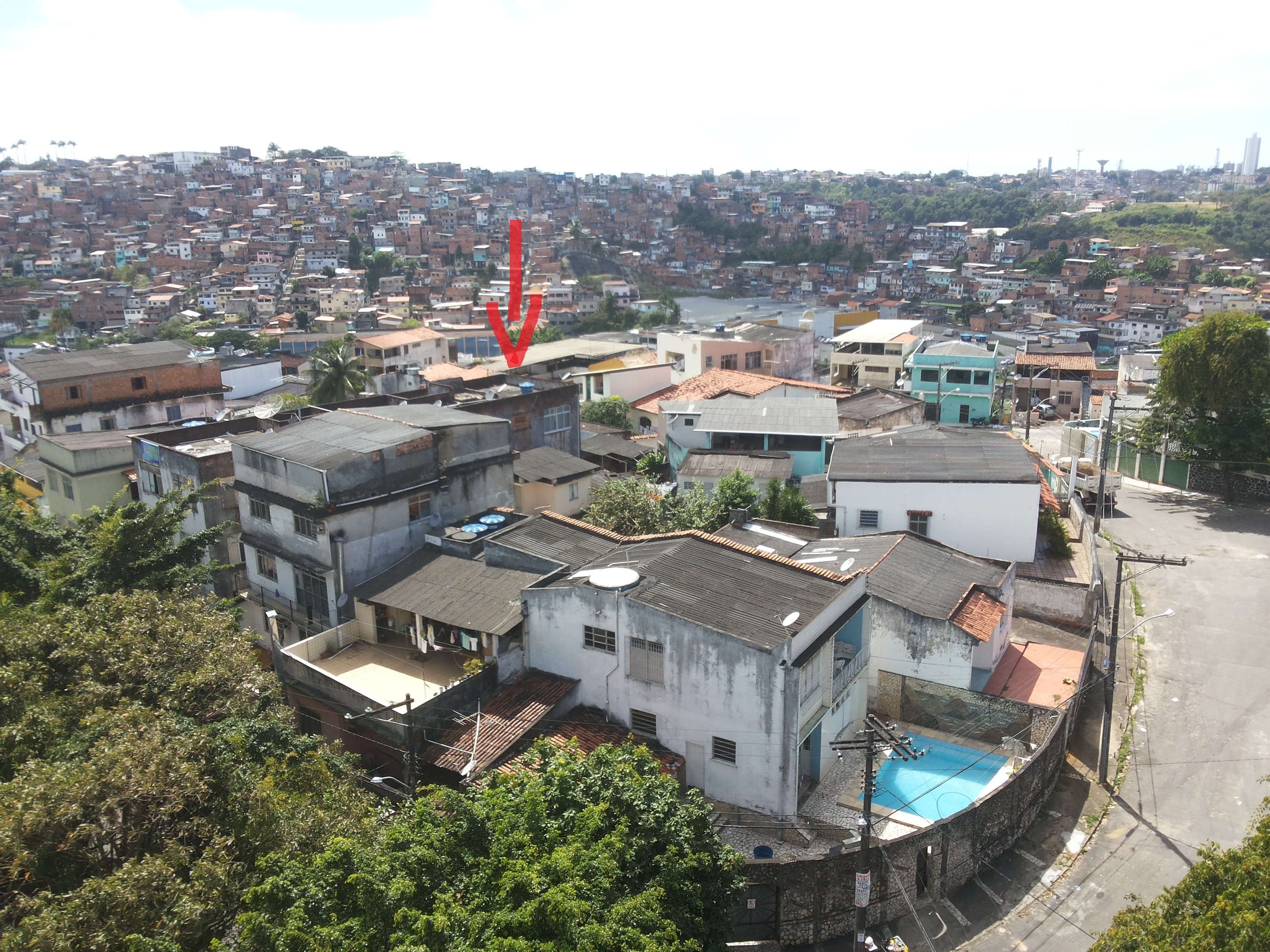

    Padrão Melhor equipamento para este ponto a ponto
    Estou precisando fazer um ponto a ponto para transmitir pelo menos 25 megas de banda e trafego basico (pesquisas, email, trabalhos escolares). No 2 ponto irei cabear todos os computadores e serao media de 20 maquinas. Uso rede vdsl com modem na opcao roteador. A distancia dos ponto nao pasa de 500 metros como segue foto. Pensei em sxt mickotik. Seria o correto?
Nome:	         Wireles.jpg
Visualizações:	597
Tamanho: 	2,04 MB
ID:      	54821Clique na imagem para uma versão maior
Nome:	         Wireles.jpg
Visualizações:	597
Tamanho: 	2,04 MB
    A foto tirei do alto do predio onde irei instalar a minha antena e na seta esta o predio que irei colocar a segunda antena.
    Última edição por lucasfcfarias; 24-09-2014 às 10:23.
    SXT, NanoBeam, Nano M5. Até com Airgrid faz esse ptp. Pra falar a verdade, faz com Airgrid mesmo, é uma polarização a menos recebendo e emitindo RF no spectro. E pode fechar em 10Mhz de channel width que funciona.

    Obrigado pela dica. Queria que fosse algo que n me desse trabalhos futuros e caso eu precise de mais 20 clientes eu n precise trocar equipamentos. Dentre esses q vc mencionou qual o mais estavel e o que aguenta mais o crescimento da rede cabeada?
    Padrão Re: Melhor equipamento para este ponto a ponto
    Se eu usar no meu predio:
    http://www.nrstore.com.br/mikrotik-r...bsxt-hg-1.html
    e no 2 predio:
    http://www.nrstore.com.br/mikrotik-r...a-nivel-3.html
    Ficaria bom? no maximo 30 clientes e todos cabeados, link 50 megas vdsl, modem roteado.
    Pensei na antena com angulo de 90 graus no meu predio pq ja abrir disponibilidade para outros clientes quem tenham visada da antena. Ficaria bom?
    Qualquer um desses fica bom, até por ser uma bridge simples. Mas se quer robustez usa STX, que passa um caminhão de dados em cima e não se ajoelha.
    Essa sxt de 90 graus eh boa? Quantos pontos posso colocar nela? Inicialmente sera 1 predio mais tem outros clientes ao lado q tb irei instalar uma sxt neles. Quais equipamentos uso para alimentar com energia ?
    SXT não é 90°, é 35° se não estou mal lembrado.

    amigo, eu tenho aqui uma situação praticamente igual, eu uso 2 SXT lite 5, no teste chega passar 85 mega, eu indicaria esta.

    Isso mesmo Jadir. O lite tradicional é de 30º. E tem uma versão que vem de fábrica com level 4 que é de 90º. Está dando bom resultado para AP.
    Agora, cá prá nós, aqueles gráficos de irradiação da mikrotik são muito ruim de analisar.
    Vejam que eles escreveram "horizontal polarization 0º" e "horizontal polarization 90º".
    O certo por convenção seria o gráfico no plano E e no plano H.
    Para o incauto isso pode criar uma confusão entre plano horizontal de propagação com polarização horizontal, que são coisas diferentes. E com aberturas do lóbulo.

    Rpz olhe bem os links q coloquei sao diferentes... na minha casa irei instalar uma tipo de sxt e no 2 ponto seria a sxt lite .
    Senhores, vamos com calma.
    Estava analisando os acontecimentos e notei que algumas coisas induziram os fatos a tomarem um rumo ruim.
    Primeiro o título do tópico faz referencia a PTP. E logicamente o pensamento normal de qualquer um já exclui equipamentos setoriais.
    E em consequência um equipamento com 90º de abertura não seria o indicado.
    No entanto o autor do tópico parece estar querendo se expressar que usando um de 90º ele poderia fazer vários pontos a ponto com SXT lite dum lado e o SXT 90º recebendo de todos.
    Parece uma ideia lógica só que não vai rolar legal isso. Um ou dois WDS ainda é suportável. Depois disso começa a cair o desempenho drasticamente.
    O SXT de 90º vai bem para atender diretamente clientes do AP mas não para suprir vários ponto a ponto centrados nele.
    E como o objetivo é só levar link até outros pontos e dali distribuir por cabo, como disse o autor do tópico, o ideal é usar só SXT lite. Duas SXT para cada ponto a ponto. E fica um balaço como disse o Jadir.
