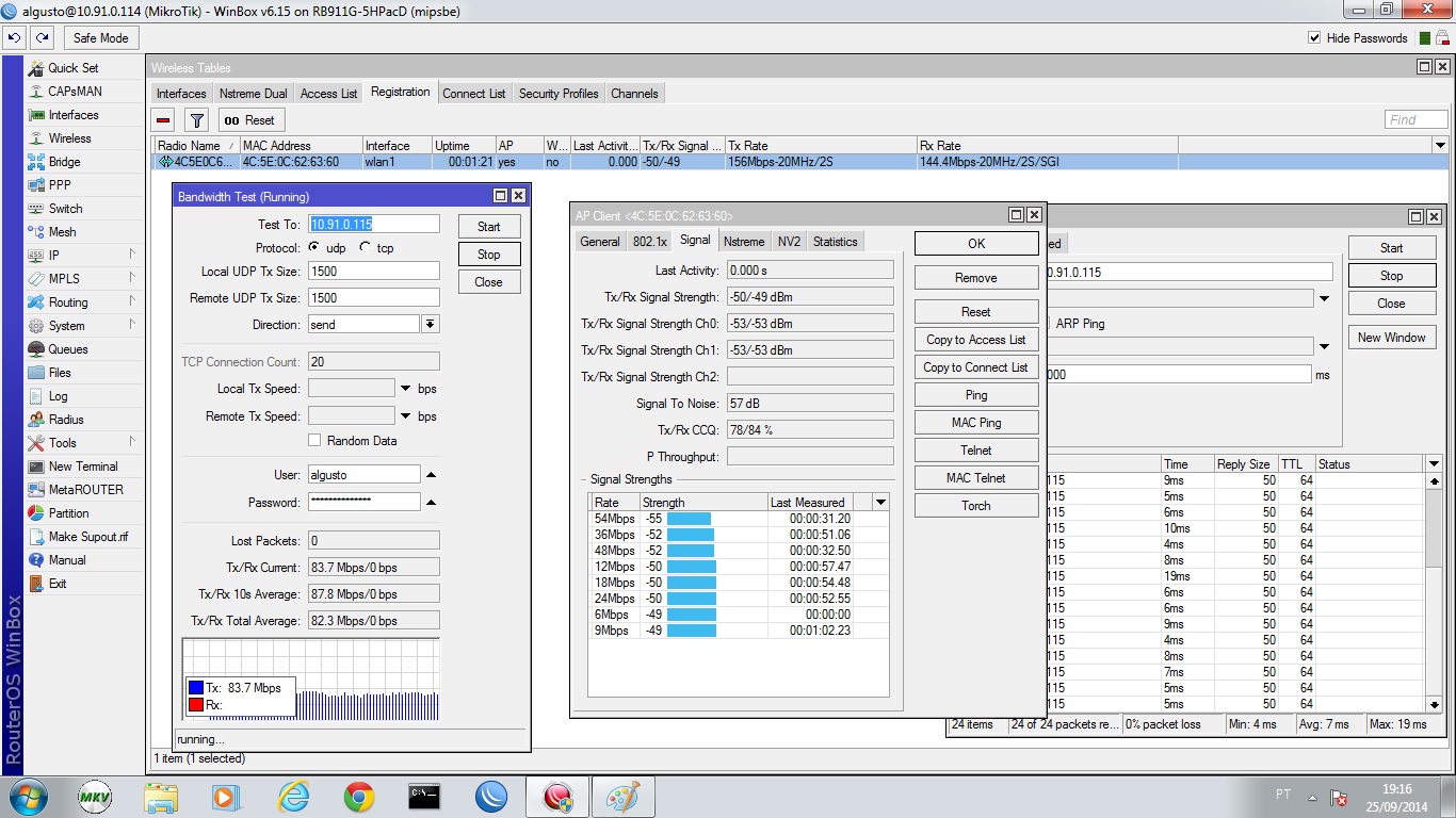

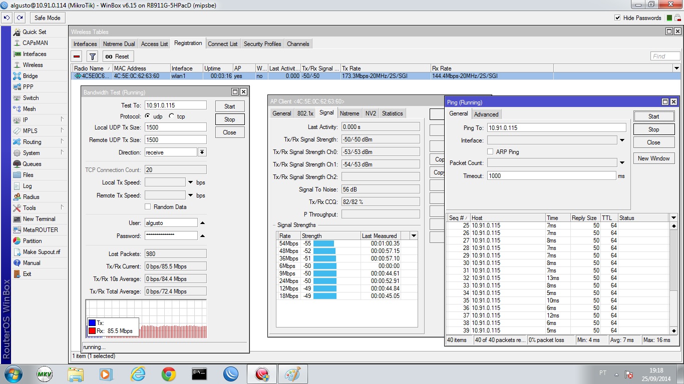

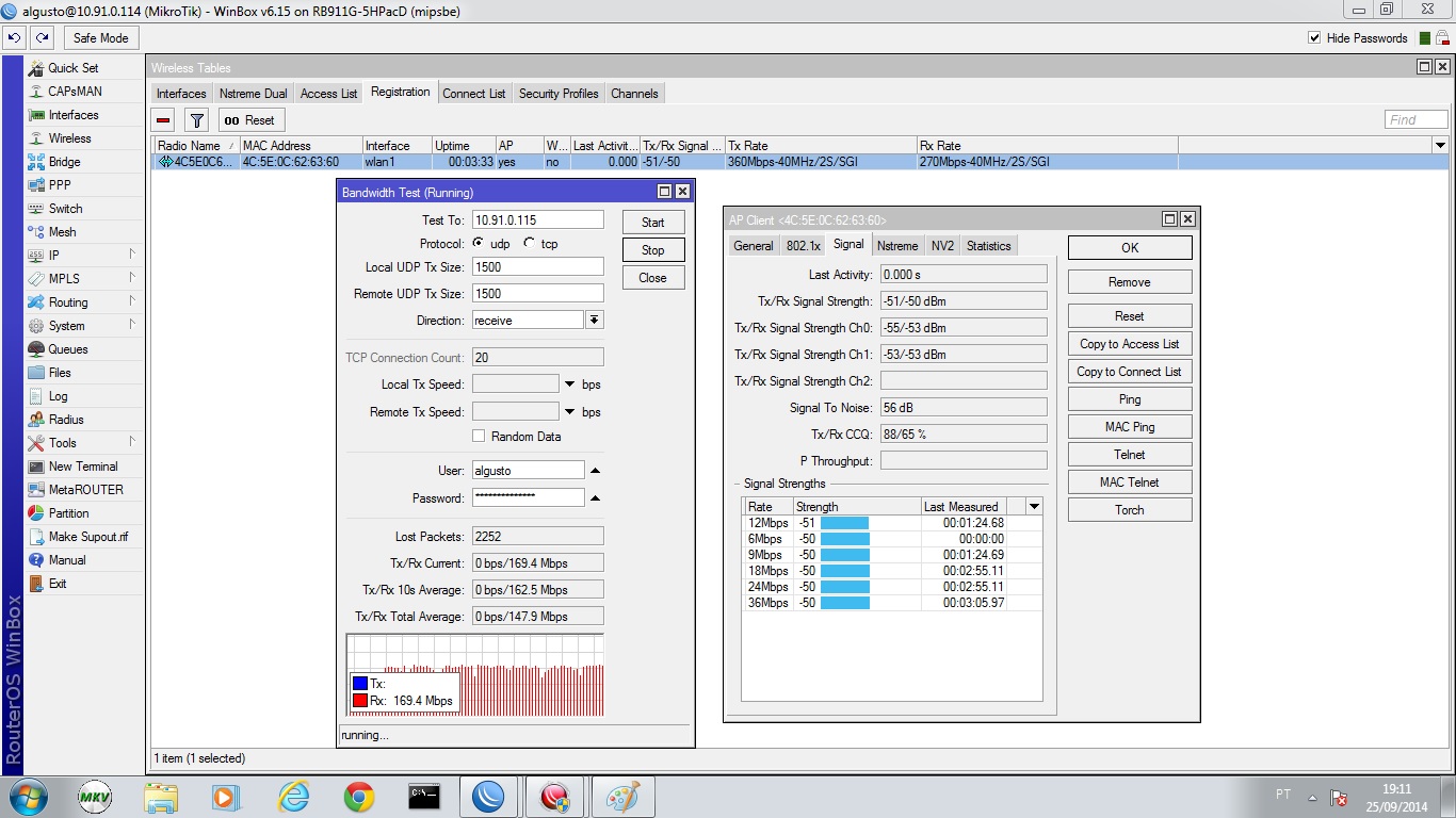

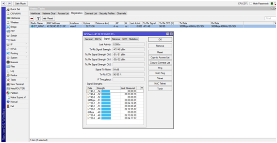

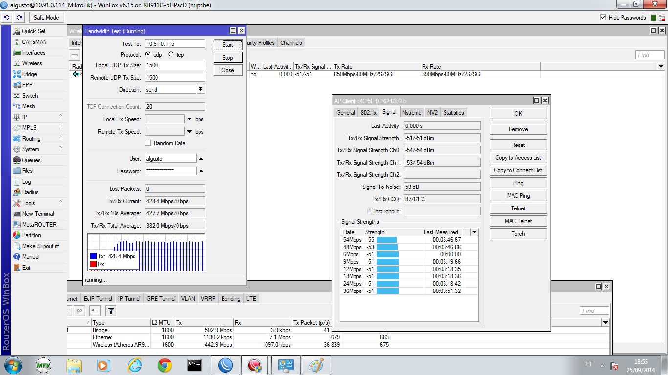

    Segue os prints do meu primeiro enlace AC, os testes são apenas em udp pois ainda não coloquei a rb na outra ponta, tenho somente um switch ai testei de rádio para rádio, ainda faltam alguns ajustes finos, o padrão ac trata diferente o data-rate, não podendo setar somente um rate como no padrão N, então o CCQ não crava em 100%.
    Quando o enlace estiver todo ok eu posto de novo os resultadosClique na imagem para uma versão maior

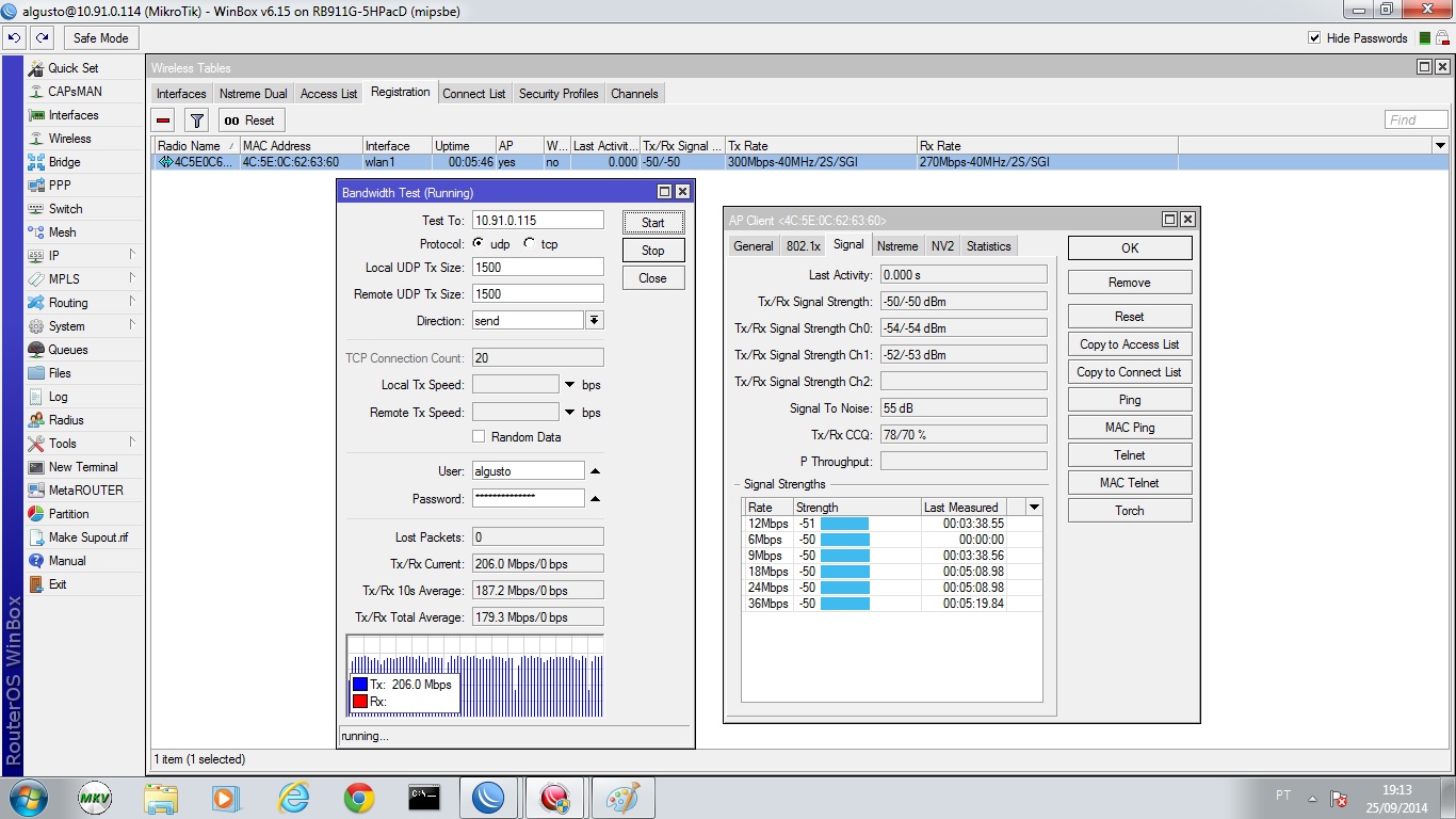

    Padrão Re: Teste com netbox5 22km com antena mikrotik 30db

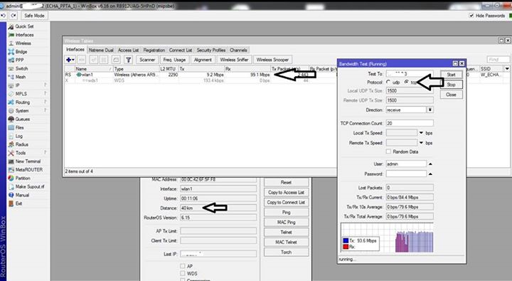

    testa em tcp isto em uma 912 com dish de 30 40km
    Pode deixar Bruna posto sim. Vou colocar uma ccr na outra ponta e trocar a segunda parte do enlace que está em N. Ai atualizo as informações com tcp
Nome:	         10002930_1490256581212359_5377464115861573212_n (1).jpg
Visualizações:	440
Tamanho: 	40,0 KB
    Rio de Janeiro - RJ
    2.106
    acima eu setei 100mb no access list mas ela passa 127mb
    912 com dish de 30
