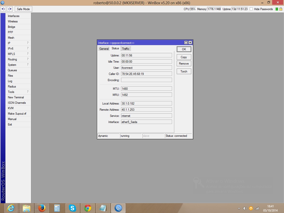

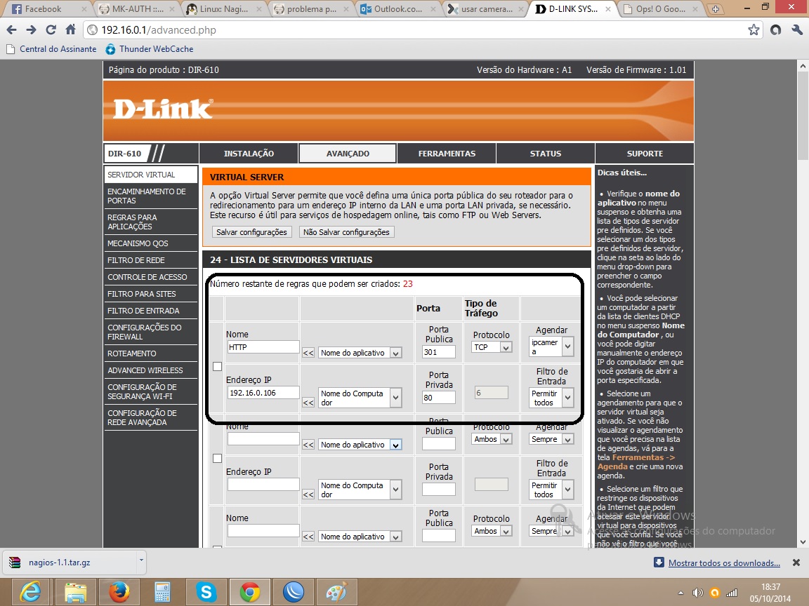

    eu fiz assim e nao esta acessado onde foi que eu errei
    servidor balance (50.0.0.1)
    add action=dst-nat chain=dstnat comment="Camera na Loja" dst-port=301 \
    protocol=tcp to-addresses=50.0.0.2 to-ports=301
    servidor ppoe (50.0.0.2)
    add action=dst-nat chain=dstnat comment="Camera na Loja " disabled=no \
    dst-port=301 protocol=tcp to-addresses=40.1.1.253 to-ports=301

    Padrão Re: usar camera ip
    O erro primário é usar uma faixa de ips publica né uma rede privada...
    Troque por 10.0.0.x
    ja troquei nada
    coloquei tipo 1.0.0.x
    Citação Postado originalmente por stevefox Ver Post
    Troque por 10.0.0.x
    Meu jovem, as range de ip privados são:
    192.168.xxx.xxx
    172.16.xxx.xxx
    10.xxx.xxx.xxx.
    onde você pode utilizar:
    192.168.0.0 a 192.168.255.254.
    172.16.0.0 a 172.16.255.254.
    10.0.0.0 a 10.255.255.254.
    fora disso você vai colocar um público, ou seja um ip que já tem dono. e aí vai dar bode.
    JMayer.
