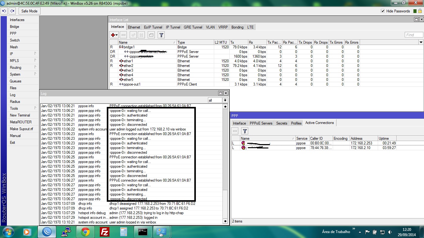

Nome:	         print.jpg
Visualizações:	217
Tamanho: 	350,7 KB
    Respondendo também a pergunta do brunocemeru
    a minha rede é assim,
    da RB450G Para um shuwit de 4 portas, distribuindo para 2 vizinhos por cabo, e o terceiro seria eu que nao consigo conectar por pppoe, só conecto por hotspot.
    me explica ae brunocemeru os processos que falou.. Obrigado

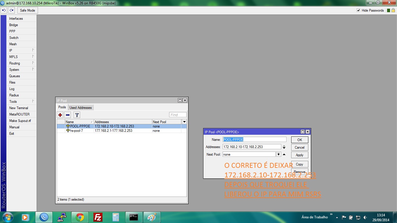

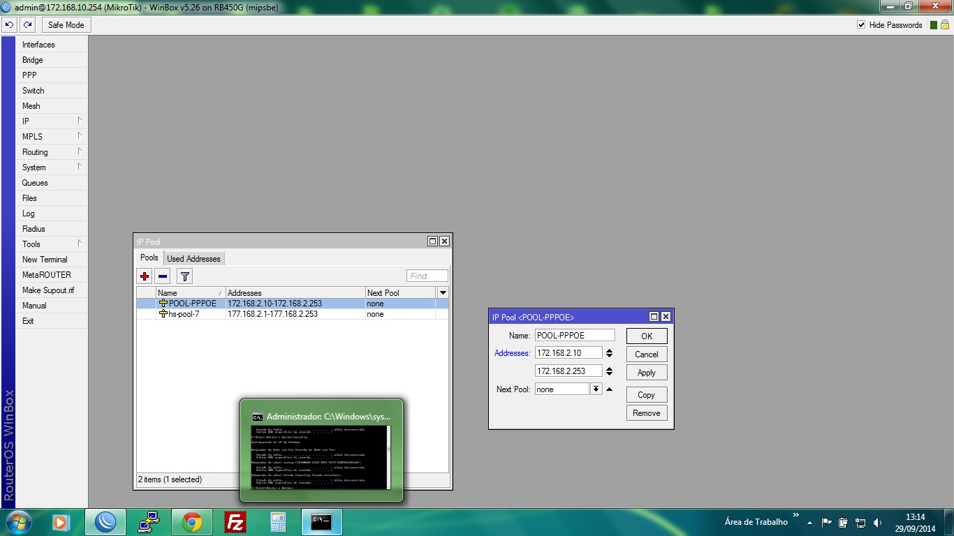

    Pessoal Achei o Problema saca só.éra um detalhe no POOL
Nome:	         1.jpg
Visualizações:	225
Tamanho: 	140,9 KB
Nome:	         2.jpg
Visualizações:	363
Tamanho: 	146,2 KB
    Obrigado pessoal por me ajudarem fica essa dica para alguem que precisar. rsrs
