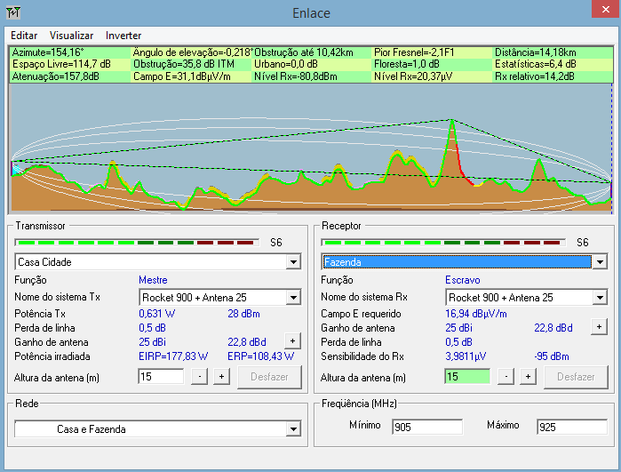

    Trabalho com TI, principalmente infraestrutura de servidores e redes cabeadas, esta parte de wireless estou começando e por isso estou com algumas dificuldades, não entendi muito bem como funciona a relação frequência e dBi, pois minha ideia, como mostra a imagem é colocar um Rocket 900Mhz trabalhando junto com uma antena de 25dBi, mas não encontrei muitas antenas que trabalhem com essa frequência, apenas com 5.8.
    Porém, se eu colocar este rádio com esta antena, funciona normalmente? Ou ela não tem capacidade de captar esse espectro?
    Acredito que o custo benefício deste conjunto de equipamentos seja bom, existe outras opções melhores? Algo que possam me recomendar?
    Outra dúvida é quanto ao resultado da simulação, neste teste funcionou bem até demais e isso me preocupa, este sinal (caso funcione mesmo estes equipamentos trabalhando em conjunto) tem essa capacidade toda de driblar uma barreira tão alta?

    Eu nunca montei um ptp em 900Mhz, mas um conhecido meu montou um com 2km sem visada total, com rockets M900 + estas antenas, fechou com sinal bom até, porém os pings variam muito, perde pacotes, é complicado. Se eu fosse você tentaria verificar a possibilidade de por uma repetidora em 5.8 mimo.

    Bom dia, quanto a legalização, o rádio Rocket M9 é certificado e homologado pela Anatel (Certificado de Homologação Nº 3316-11-5966), quanto a isso não há problema, mas surgiu outra dúvida, as antenas também precisam ser certificadas?
    Minha dúvida quanto a frequência da antena continua, eu posso usar uma antena por exemplo de 30 dbi 5.8 para o Rocket M9 ou ela não trabalha nessa espectro de frequência?
    Boa dica da antena TheGoodfather, vlw e obrigado a todos que estão ajudando.
    Padrão Re: Dúvidas sobre enlace com Rocket 900 MHz.
    tem que usar antena de 900mhz mesmo.. antenas de 5.8 não vai da certo, a antena também precisa ser homologada, aqui no brasil acho que a unica que você vai encontrar homologada é as yagi da aquario, porem as melhores antena para 900mhz são as da hyperlink modelo Hg915g-nf porem não tem homologação no brasil. eu tenho um enlace aqui usando nanoloco m900 homologado e antena aquario CF-914 que tambem é homologada.

    Vlw @fvnunes, obrigado pela dica das antenas, infelizmente 15 dBi não são suficientes pro enlace que preciso.
    Os enlaces aqui são complicados, por ser uma região amazônica, todas as cidades se desenvolveram perto dos rios em áreas baixas e o relevo aqui também é bem irregular, ou seja, cidades em partes baixas cercadas de morros.
    Obrigado pela ajuda, vou continuar a pesquisar alguma solução que não exija repetidoras, pois o valor de um sistema assim torna esse enlace inviável.
