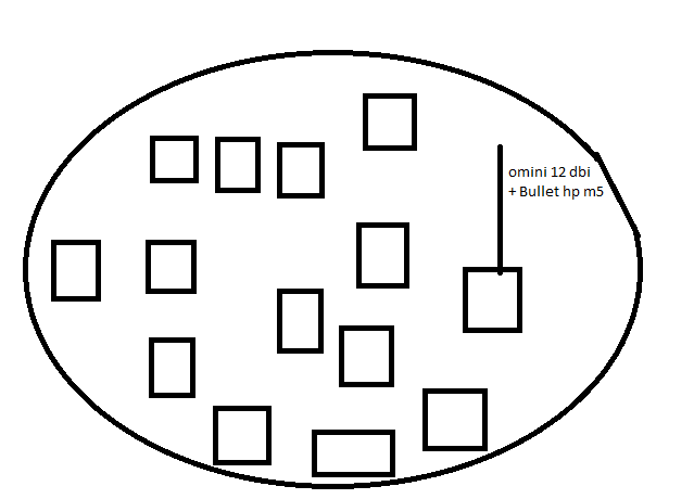

    Boa noite galera duvida sobre rede wirelles!
    Colocando uma omini 12dbi + bullet hp em uma altura de 12 m,,,,
    Quanto clientes em media consigo atender dentro de sua casa com notebook wirelles..
    no caso sem precisa de um radio apontado pra omini..
    Queria usar a omini pra o sinal chegar dentro da casa do cliente e ele so autenticar...
    È possivel????

    Amigo é Incerto falar que vai aguentar uma quantidade "X" de Clientes, isso depende de muitos fatores (distancia, paredes, interferência etc). Se for Distancia Curta e sem muitas paredes conseguira uns 10 Dispositivos aproximadamente sem usar Antena externa.
    Padrão Re: Alcance da rede wirelles
    É sim, vai atender 1 cliente ou um os dois se tiver sorte,
    Deixa o @rubem ler esse tópico e te explica para você sobre lóbulo de irradiação da Omni. 12Dbi é só la nas alturas mesmo ;0.
    Resumindo amigo, essa infra não funciona pelo principio de que para haver uma boa comunicação tem que haver a visada entre ambas as fontes, e não adianta uma omni de 12dbi mais um radio gritando a 1000dbi, se o receptor (notebook), tem uma anteninha de 3 dbi...
    Freqüência alta = Pouco poder de penetração".
    Freqüência baixa = Muito poder de "penetração".
    é um berrando de um lado e outro falando baixo de outro, vai ver no notebook sinal forte, mais a net uma "bosta".
    O único jeito de trabalhar dessa forma seria usando frequência baixa, 900mhz por exemplo, o problema e que não tem notebook que receba nessa frequência (Não que eu saiba).
    Ou Então entra no leilão do 4G e pega uma frequência deliciosa daquela kkk.
    Veja o caso das radios fms, qual a distancia que ela alcança.
    Se possível da uma aula sobre isso rubem, porque não é viável o uso de baixa frequência para transporte de grande volume de dados, acho que eu suponho a resposta....
    Me desculpe a ironia, a unica intenção é de te alerta que não é viável a ideia ok ?
    Espero ter te ajudado amigo.

    Entao o que vcs mim recomendam, n precisa ser de baixo custo....
    e melhor investir em qualidade não é??
    Olha só o raio de alcançe seria + o - 500 m da omini ,,,pra mim alcançar alguns clientes, uns 15 por ai...
    so que esses cliente sao notebook com wirelles!
    qual seria a melhor opção????

    Umas dúvidas!!
    Essa omnni é de 5.8?
    Vc colocou no desenho Bullet 5
    Esses notbooks são todos em 5.8 o wirelles deles??
    a omini + o bullet M2 (colokei errado) seria 2.4,, pq a maioria dos notebooks sao 2.4,,,ou estou errado???? @Max Networks
    sim amigo agora ficou claro.
    Compre um kit cliente, e coloque na ksa do cliente, fica mais seguro o serviço, e sem telefone ligando pra dizer que o sinal ta lento.
