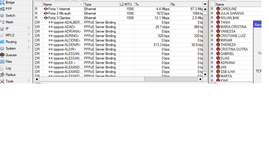

    Amigos,esses dias troquei par rockets por netbox 5.Só troquei os rádios mesmo.Ficou perfeito,95M cravados(limitado para rede 100M).Tomara que não queime minha linguá mais na frente,mas estou satisfeito.Comprei com Kleber da Power network,saiu a 1065,00 o par.

    @brunocemeru
    Esse netbox 5 que vc colocou é o comum ou AC?
    qual a distancia do ptp?

    É AC amigo.Distância 22km poluído.
