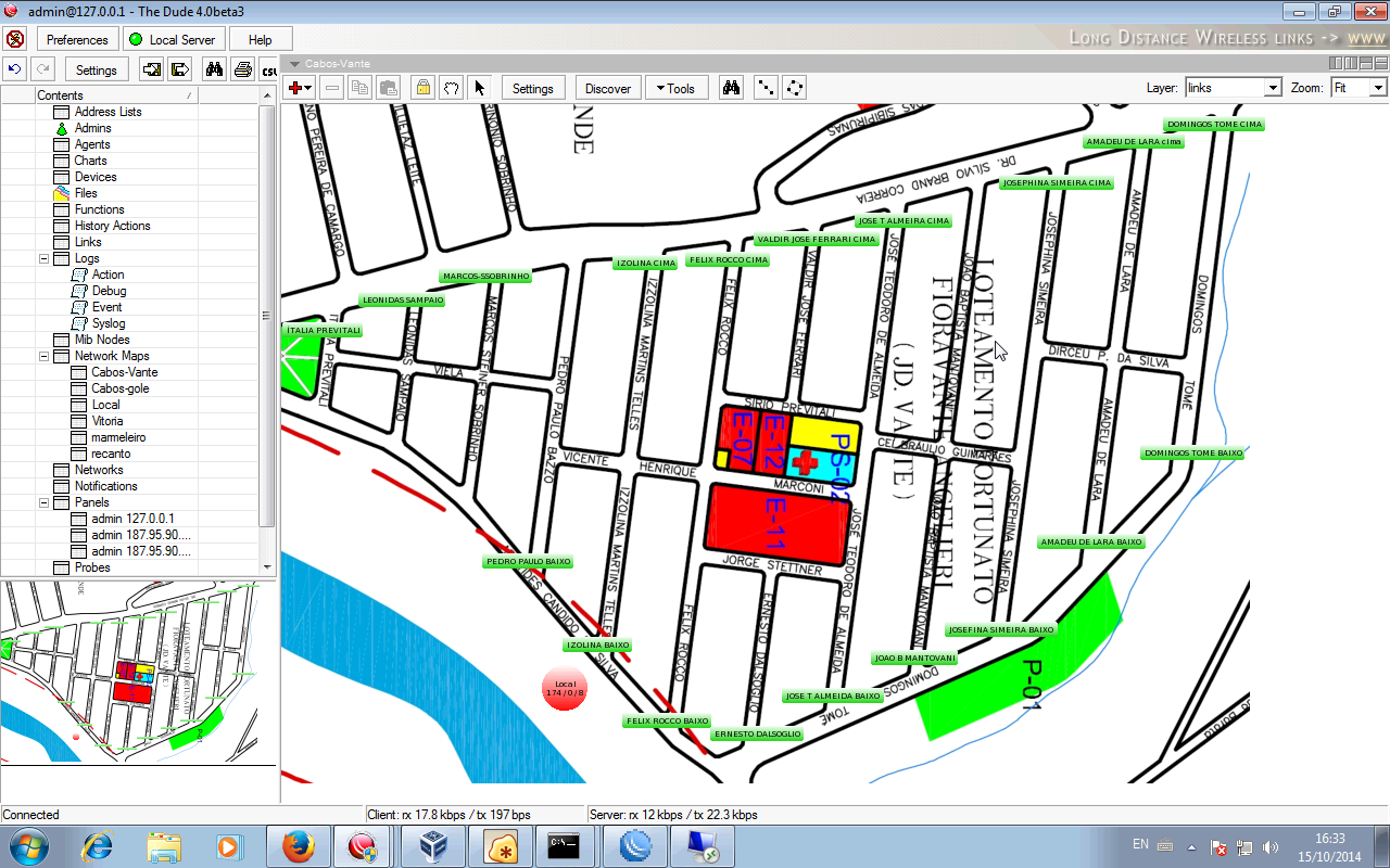

    Padrão Re: [Ajuda] Monitorar rede cabeada com outras RBs na rede
    olha como façoClique na imagem para uma versão maior

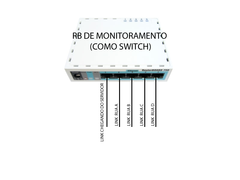

    Pessoal, quero apenas colocar as RBs em alguns pontos da rede como se fosse um switch gerenciável, já conheço o dude e pretendo implantar ele em breve, más agora preciso fazer esse esquema!.

    o que eu quis mostrar é q monitoro as pontas das ruas

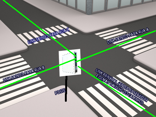

    telmetrics, adicionei uma imagem no poste, por favor, veja como quero fazer.

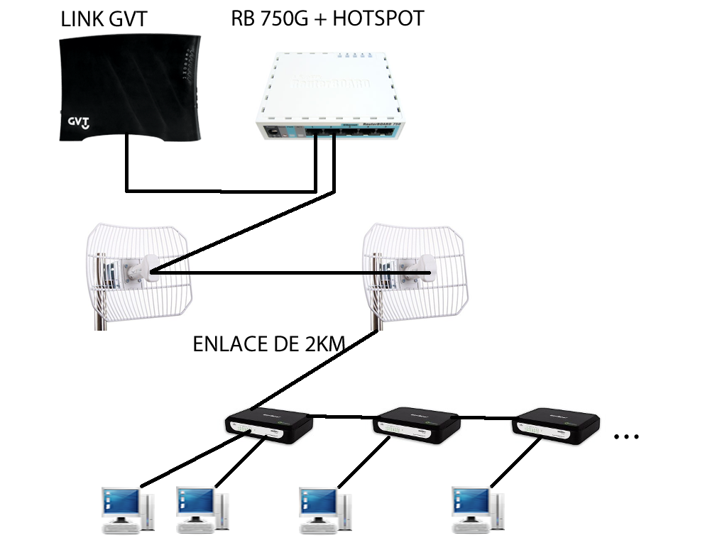

    Telmetrics, primeiramente obrigado por toda ajuda, vou tentar ser mais claro...
    Meu servidor é uma RB 450G com Hotspot, daí um cabo vai pra rua e interligando os switches nos postes. quando chega num cruzamento, quero colocar uma RB 750G para na porta principal entrar o link, e nas outras 4 vai sair o link para as respectivas ruas...
    Pra ser mais claro, o link vai entrar na 750G pela principal e vai sair nas outras 4, não terá nenhum controle de hotspot, pppoe ou nada do tipo, somente vou renomear as interfaces para saber quais são as ruas, e caso eu tenha que parar o link de alguma delas, apenas vou desabilitar a porta, nela vou apenas configurar o ip da range que criei no meu servidor.... A dúvida é como configurar isso: Será que preciso apenas colocar na 750 o ip do range que criei, criar um NAT, e criar uma bridge nas outras 4 portas de saída?

    Ola @juniorsantana...
    Vou te passa o passo a passo bem fácil, 5 Minutos ta pronta a Rb.
    1. Reset a Rb e apos isso ela te mostra uma tela com o Script de configuração, Selecione Remove Config...
    2. Renomeia a Ether 1 Como, Chegada de Link, As Outras ao Seu gosto como Rua A, Rua ...
    3. Ir em Ip/Address e Seta 1 Ip para a sua porta Entrada de Link, Importante o Ip ta de acordo com sua rede e usar a Mascara correta (/24/23/22...) para não perder acesso a Rb.
    4. Seta as Portas 2 a 5 (Ruas) Como Slave da porta de entrada de Link (Va em Interfaces/Ethernet Escolha a Porta depois em General, Busque por Master port, ponha a Entrada Link como Master port de todas as outras 4 (Vai forma um Sw).
    Você pode fazer uma Bridge, Mais Não recomendo...
    5. Ta pronto, Agora baixa o TheDude, adicione as rbs la e vá criando as conexões, escolha routeros como tipo do dispositivo, la você poderá monitorar todas as portas, inclusive receber sms quando uma porta ou trecho parar, pode também por a foto das ruas (Google Maps), fotos das rbs e etc.

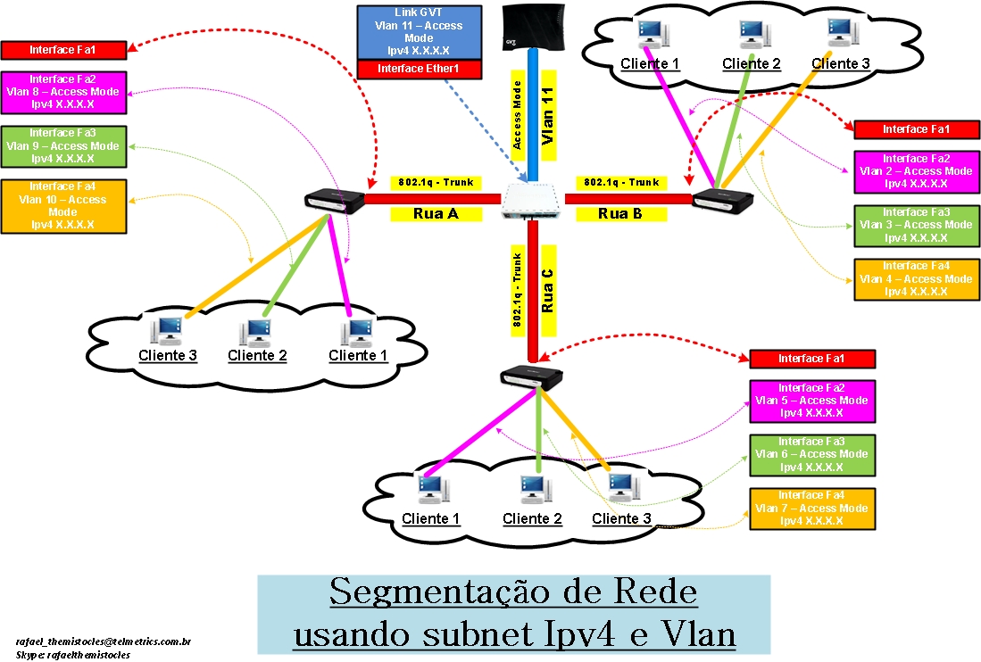

    JuniorSantana, o usuário stevefox explicou uma maneira que você pode usar para fazer o que deseja.
    Agora se quiser usar com VLAN, segue abaixo minha sugestão. Se possível use subnets /30 nos clientes.
    Veja imagem
Nome:	         Desenho1.jpg
Visualizações:	461
Tamanho: 	380,0 KB

    Jr. No cenário, seu Rb750 não precisará de NAT. Na verdade ele irá atuar como uma bridge ou master port como explicou o stevefox;
    Não mudará nada em sua rede.
