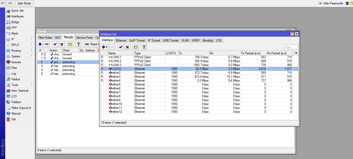

Nome:	         pcc-com-dedicado.jpg
Visualizações:	371
Tamanho: 	217,8 KB
ID:      	55630 Clique na imagem para uma versão maior

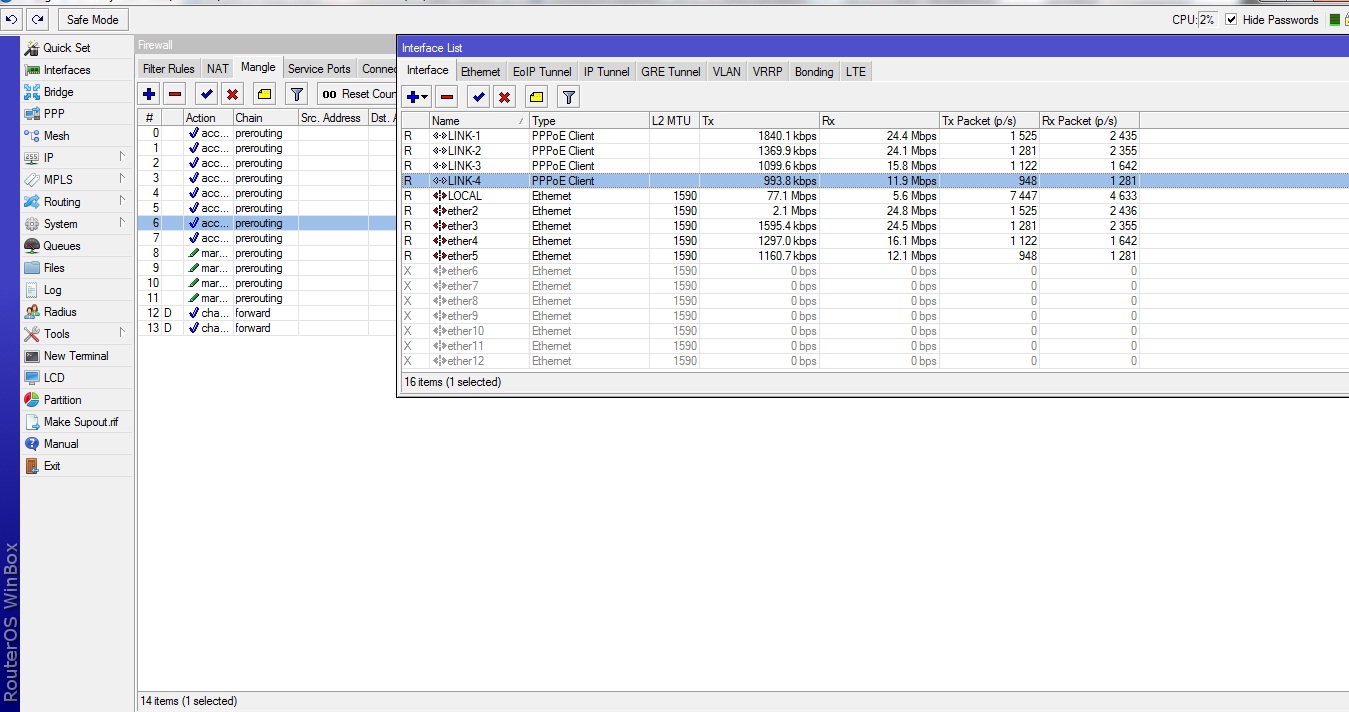

Nome:	         1100ahx2.jpg
Visualizações:	284
Tamanho: 	245,3 KB

    @Fabinhosouza o mesmo pacote que sai por um link ele tem que voltar pelo mesmo sem deixar ele escolher assim o ssl e o https nao terá problemas, nem com jogos

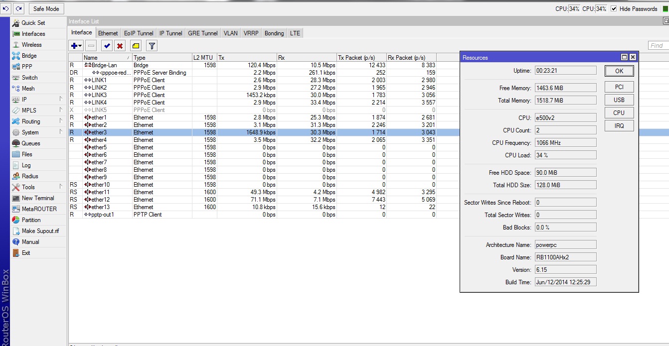

Nome:	         3-gvt.jpg
Visualizações:	248
Tamanho: 	190,3 KB
    Padrão Re: Duvida com balance
    @Acronimo
    Bom dia Hj está configurado assim. Tipo as conexões https e os endereços que colocamos em Firewall\ address list estão saindo só por um link.
