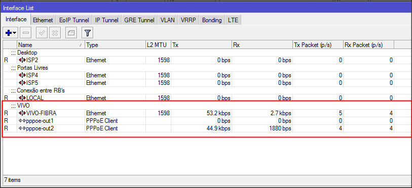

    Pessoal como fico sabendo qual é abanda que esta entrando na interface que tem o link da Internet?
    Tenho um link de Fibra de 50M. seria pela interface de rede conforme abaixo.
    Tenho uma RB 750G e quero saber se esta comportando a banda, conforme a imagem abaixa na Interface VIVO FIBRA / pppoe-out2
Nome:	         Snap 2014-10-29 at 06.28.59.png
Visualizações:	590
Tamanho: 	21,6 KB
    Obrigado

    Padrão Re: Como fico sabendo quanto de banda esta chegando na interface no link da Internet?
    Dessa forma que você postou já consegue visualizar em tempo real, mas nao tem histórico. Se quiser armazenar veja aqui: http://wiki.mikrotik.com/wiki/Manual:Tools/Graphing

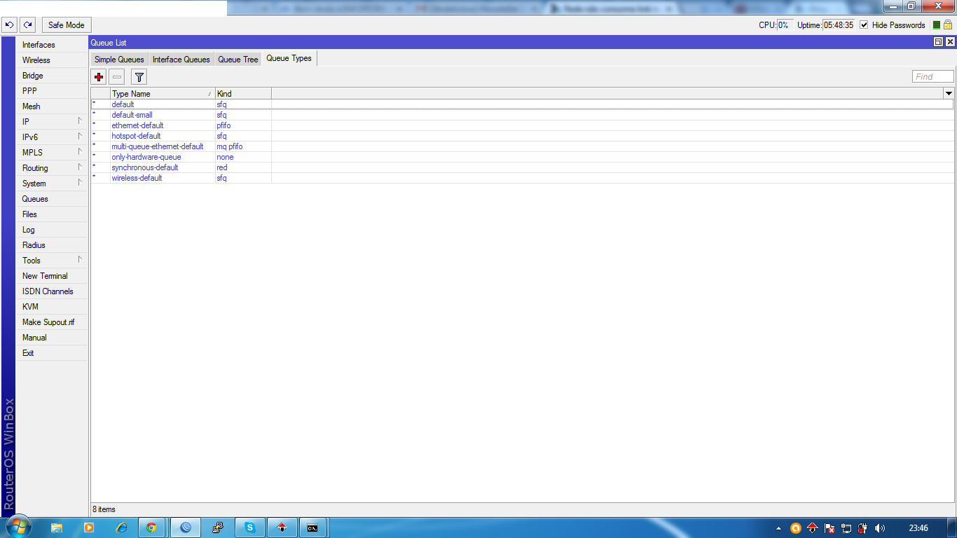

    pow me add no skype: wld.net
    Vc vai em queues após isso: você faz isso
Nome:	         queues.png
Visualizações:	268
Tamanho: 	131,2 KB
    Na dos clientes amigo.
    Aliás nas duas.
