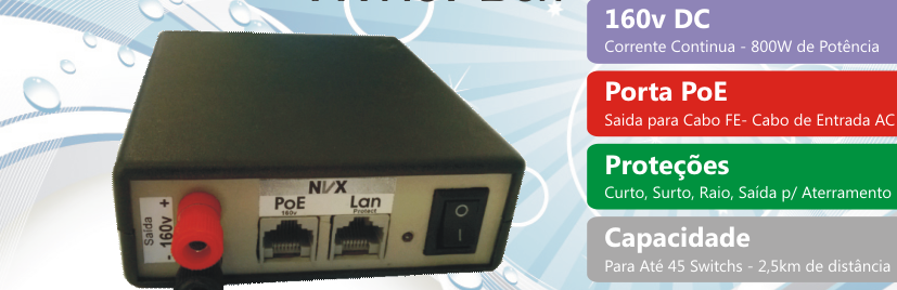

    OLA PESSOAL TENHO O PRODUTO AQUI PRA VCS COM UM BOMPREÇO: FORNECEMOS OS SWITCHS COM 1,2,3 PO 4 POE COM 8 SAIDAS NO TOTAL. E FORNCEMOS A FONTE ATE 50 SWITCHS 2,5 KM DE REDE. INTERESSADOS MEU EMAIL : [email protected]Clique na imagem para uma versão maior

    @vagner
    Essa fonte é desenvolvida pelo Naldo (Nvx), você é representante ou revendedor dele ?
