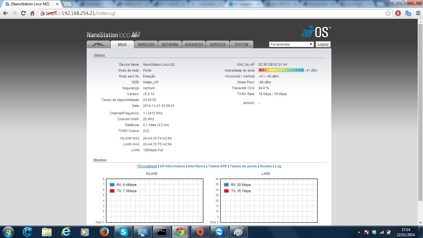

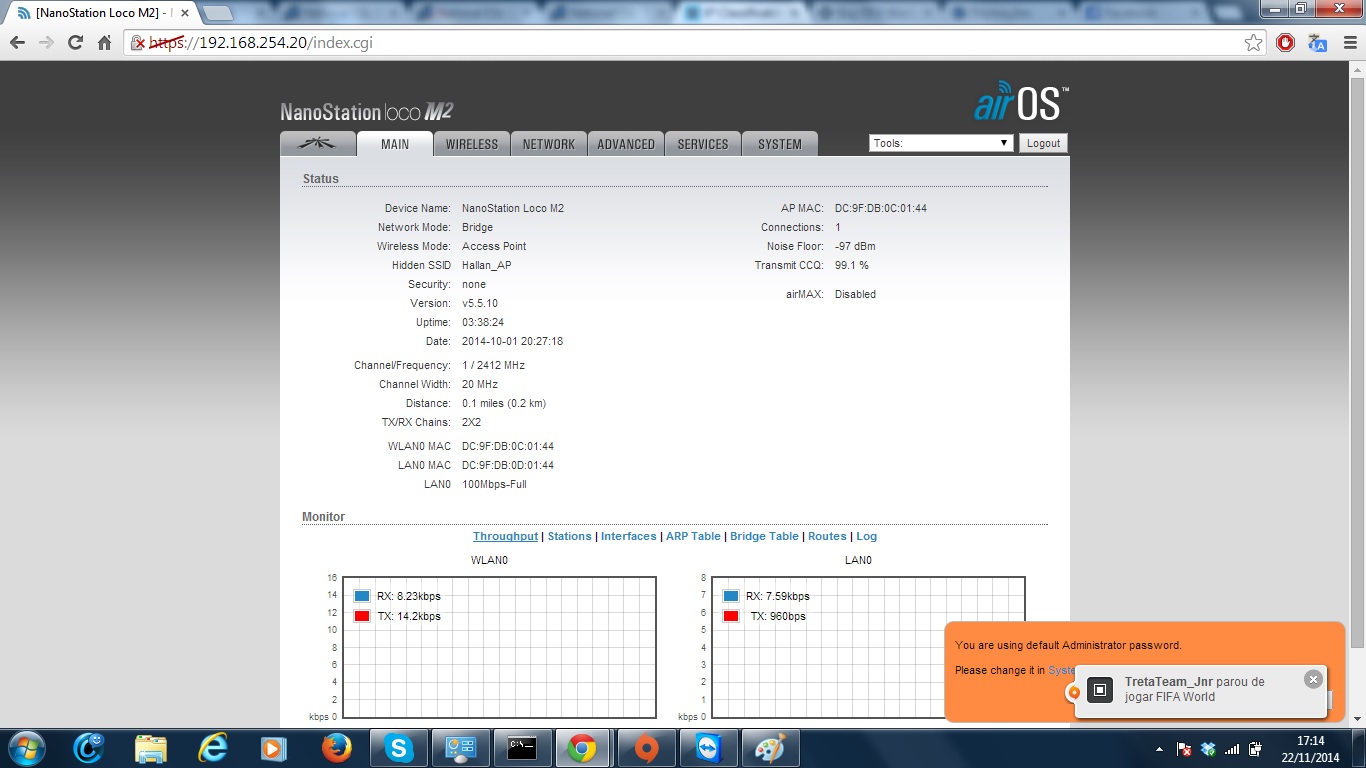

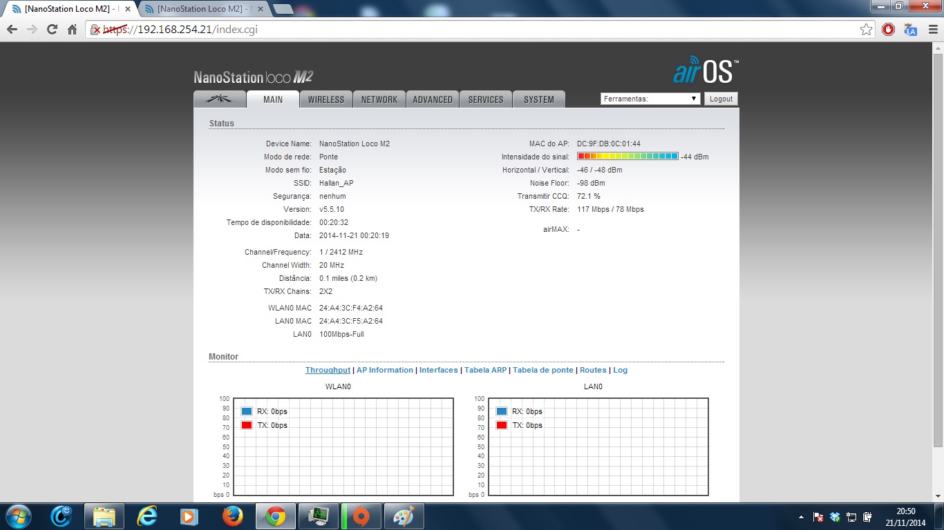

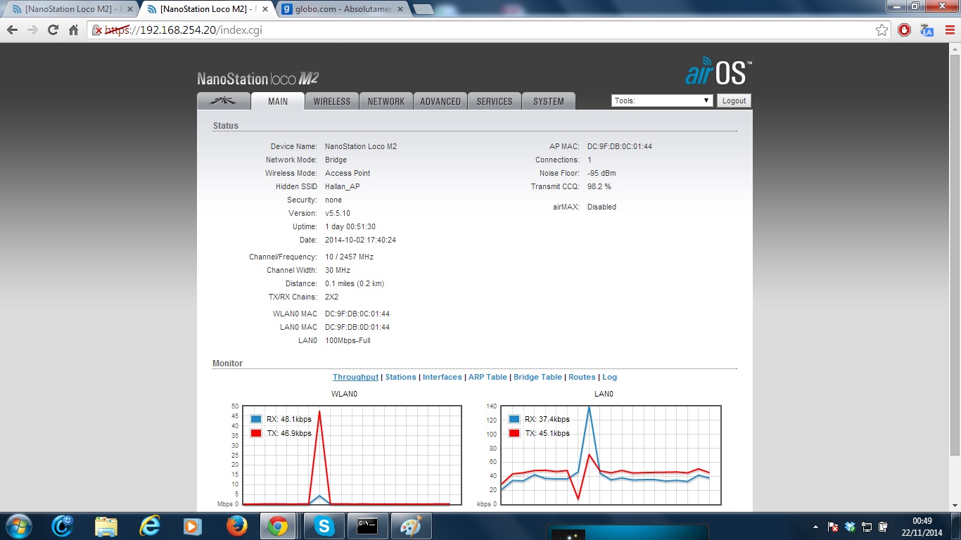

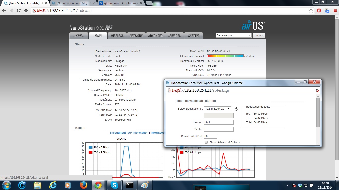

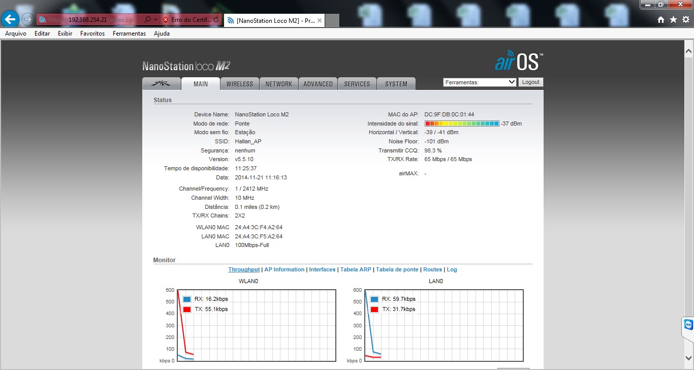

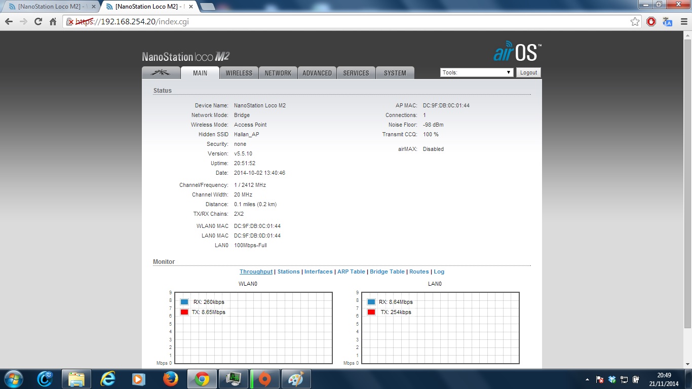

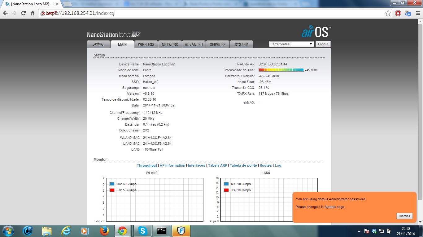

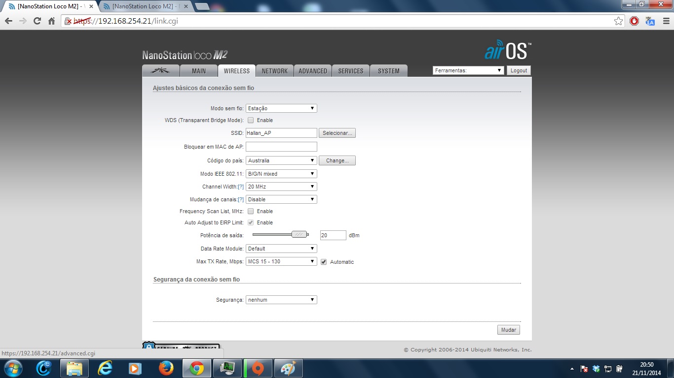

    Rubem, olha as configurações. Eu acho que estão ótimas!
    O que vc acha? O que está me atrapalhando é dar cabo de rede desconectado, só q volta em 5 a 10 segudos.

    Padrão Re: Rede Ponto a Ponto com 2 Nano Loco m2 - dando cabo de rede desconectado.
    Vish, sinal bom até demais, eu baixaria a potencia do AP pra 20dBm, porque -37 acho exagero. Testa canal de 20MHz, e fixa em MCS12 (Desmarca automatico) pra testar, vai ter mais banda passante (throughput).
    Cabo desconectando é problema de cabo, de fonte poe, de crimpagem, ou de qualidade de rj45, essas coisas. Geralmente não tem relação nehuma com wifi, ethernet tem outros problemas 100% diferentes do ambiente wifi, e na maioria dos roteadores a conexão wifi não consome recursos suficientes a ponto de fazer o CI ethernet travar/reiniciar, trata sempre ethernet e wifi como coisas 100% diferentes.
    Pra ver se é algum bug do software (Firmware) vai na aba network ou advanced e fixa a rede em 10Mbps. Sempre que tive isso foi cabo ruim ou crimpagem ruim. Quando você crimpa e resolve por uns dias você até pode desconfiar de conector, mas você passa meses crimpando toda semana com conector de marca e modelo diferente e nada muda, aí dá pra colocar a culpa no cabo POE.
    Mas veja também no setup o tempo que o NS está ligado, pra verificar se só cai a rede (Culpa de cabo ou crimpagem) ou se o NS reinicia inteiro (Culpa da parte de alimentação da fonte, tem fonte que faz perder rede porque os jacks RJ45 dela não dá um bom contato pros plugs RJ45, mas pra reiniciar o NS teria que ter problema na alimentação ou defeito no aparelho).

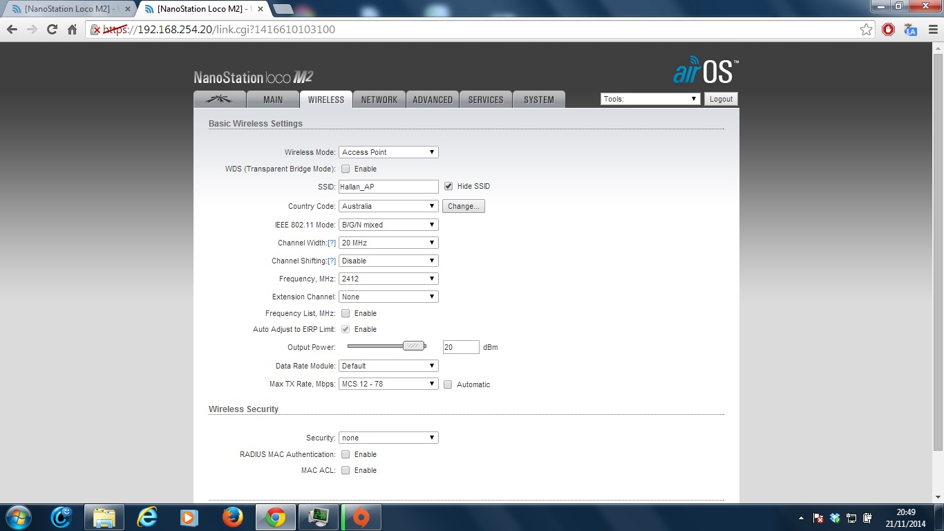

    Muito Obrigado Rubem!!!
    Mudei as configurações e agora vou testar e depois volto aqui e posto o resultado. Troquei o cabo de rede tbm.
    Vamos ver!!
    Sabe dizer se nesse ponto a ponto consigo passar 30 MB de Virtua ?

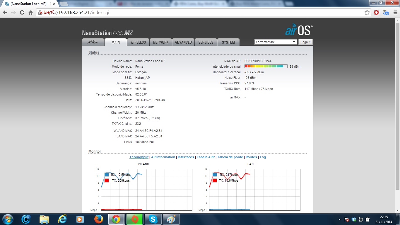

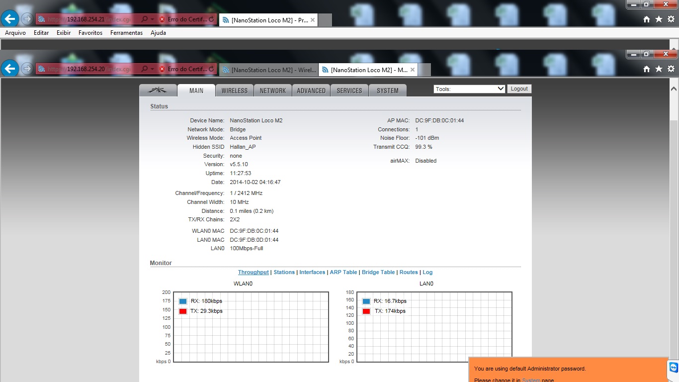

    Rubem, mais 1 pergunta!!! agora as 22:30 caiu um pouco o sinal db para - 69 e - 70.
    é muito ruim isso ? tem algum motivo praClique na imagem para uma versão maior
    A variação de sinal é normal, 1db apenas.
    Voce precisa realmente passar esses 117mb ?
    Da pra otimizar e muito aew.
    Reduza o Mcs, Largura do canal e diminua a potencia, tente trabalhar entre -60 e -66...
    Espero ter ajudado.
    Mais não fiz nada, e o dia todo estava -44, -43, -46 Só que agora pulou para -70.
    Se está -70 posso reduzir mais ainda o MCs e largura do canal e potencia ?
    desde já obrigado pela ajuda!
    Rpaz, pra pular de -43 para -70 é absurdo de ruim, houve alguma coisa, antena desalinhou só pode...
    Vi que não respondeu o que rubem pergunto, não tem como varar 4 andares sem ter perca, esse ptp fica fora da residencia e com visada ?
    Essa frequência/Antena é sensível...
    Precisam de visada, fresnel limpo, e bom setup.
    Pode baixar o Mcs independente da visada pois você não deve precisa de 100Mb.

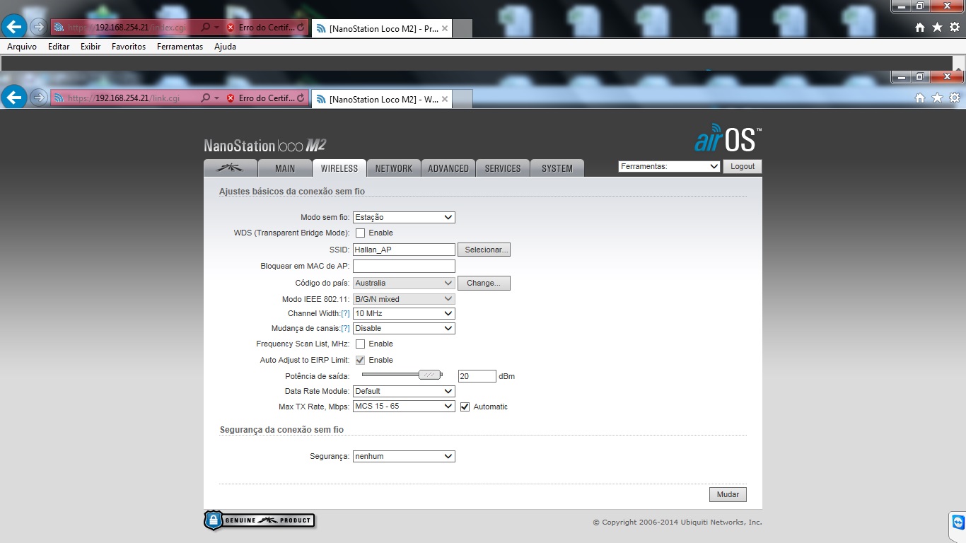

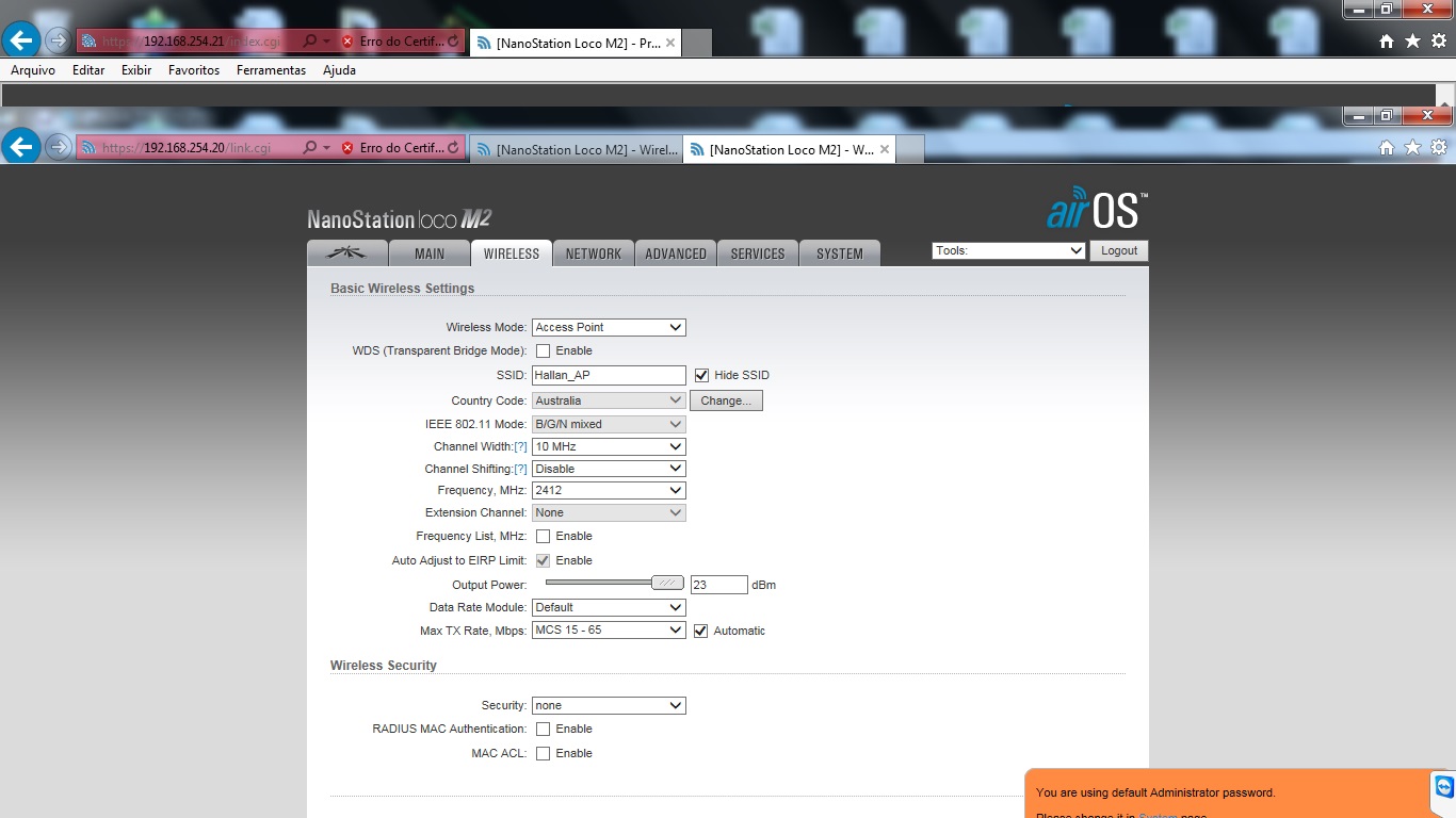

    Fiz nada e voltou aos -44!! hauhauha doidoClique na imagem para uma versão maior
    Com canal de 10MHz o CCQ estava em quase 100%, com canal de 20MHz caiu pra 72% mesmo com sinal pra lá de alto tipo -44. Isso é sinal que os obstaculos no caminho estão $@#%& com a qualidade do sinal. Quando o sinal caiu de -44 pra -70 alguém pode ter acendido uma fluorescente no caminho, pode ter ligado um ventilador de teto com dimmer (Que gera harmonicas) bem no caminho, o elevador pode ter entrado no meio e ficado parado, enfim, se tivesse visada você saberia facil o que atrapalha, mas com GENTE no meio nunca dá pra prever o que vão fazer, se vão molhar o chão pra lavar (Agua e wifi não combinam), se o sinal está chegando de um ponto ao outro por reflexo numa porta de vidro de um armario ao invez de atravessar diretamente uma laje (Ambiente indoor é cheio de armarios). Enfim, acho que o jeito é voltar pra 10MHz, porque esse cenário aí está péssimo, -44 devia dar 100% de CCQ em qualquer datarate! Quanto a passar 30Mbps, acho complicado com cenario com esse tipo de obstaculo, com N é até facil passar 20-22Mbps, acima disso precisa visada muito boa, só consegui isso justo com NS Loco (Pela direcionalidade da antena) mas sempre com paredes sem moveis no caminho, o chã dos apartamenteos tem laje, tem revestimentos (Azulejo, ceramica, porcelanato) péssimos pra wifi que paredes não tem, fora esses obstaculos móveis que fazem o sinal cair tanto. (Mas veja se não foi simplesmente movimentação do NS, se virar ele uns 45º com relação ao outro vai ter uma pequena queda no sinal, se virar 90º de uma vez já pega a outra polarização, mas com 45º de diferença no angulo não pega "em cheio" nenhuma das 2 polarizações das antenas, não devia cair tanto o sinal (Acho que 12 a 15dB no maximo) mas veja como eles estão fixados, confirma se ninguém mecheu o outro NS (Ou colocou uma tampa de gabinete na frente nesse periodo, ou qualquer peça de vidro, ou mesmo uma grade qualquer, esse tipo de objeto reflete sinal, "barra" boa parte do que devia passar pelo meio deles)
    Olha, joguei e parece que ficou legal. Nao deu mais cabo de rede desconectado!!! Obrigado Rubens e Galera.
    Como sou curioso mudei o canal para 30 MHZ. O que vcs acham ?
