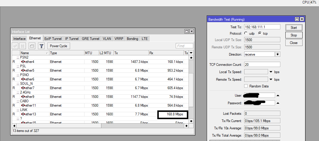

Depois de uma madrugada inteira consegui passar 160M TCP em 4,5km com rocket dish 30, testei em 40, 50 e 60 MHz, o melhor canal foi o 5500 em 50MHz, mas agora ficou show, como o colega falou acima, ubiquit nao tem frescuragem, a unica coisa que não consegui foi selecionar a modulação, pois a opção do MAX TX RATE e somente ''automático'', não tem como mudar, na hora de comprar fiquei em duvida entre a netmetal, pois a case dela e violenta, muito bruta, uma coisa que a ubiquit deixa a desejar, mas só em pensar que do nada o enlace pode dar pau, e você fica na duvida se e alguma das varias opções configuráveis no mikrotik, e as vezes não e, perde-se horas e horas. Quando meu Rocket estiver no gargalo, vou de radio digital, se eu fosse o colega que gastou 7k, tinha juntado mais 3k e comprado um radio digital usado para 200m, mas com garantia, esse negocio de querer passar 300megas com mikrotik e furada, se o cara tem esse fluxo, então tem bala na agulha para um radio melhor, apesar de ter pagado 550,00 pila no Rocket, estou tranquilo agora, pois deu resultado e valeu a pena, isso e o que importa, independente se pagamos x ou y!![]()
Naldo, pelo jeito esse spedtest de 220m foi feito em 80MHz, o problema e que o spectro foi pro pau!
tomara que eu esteja, hehehehe, mas até agora ta tudo ok, tomara mesmo!
