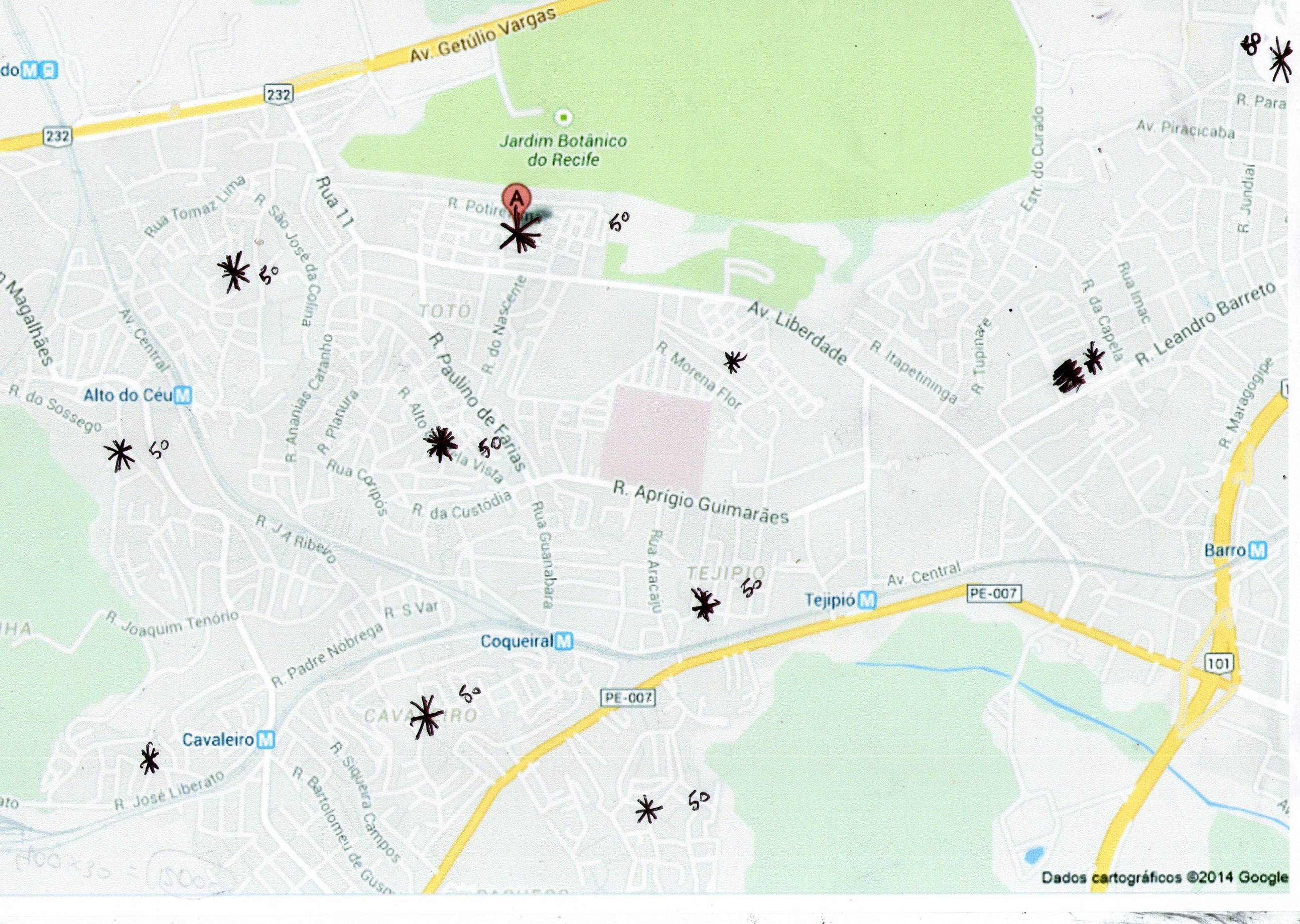

    Tenho uma duvida, estava pensando em usar as unifi, mas elas tem um pequeno alcance, e como estou pensando em atender pelo menos 5 bairros, eu poderia usar as nanos M5 para fazer isso, conectar clientes apenas via wifi diretamente com elas?
    Sobre o cache, eu tenho um hardware pra ele muito bom, esse não seria problemas, mas queria um que atendesse uma boa demanda de usuários em pico, e com sites https.
    Padrão Re: Reformulação de Provedor
    Pessoal, meu projeto é colocar Wifi em todo esse mapa, por isso falei na nano m5, por causa de distancia, pois eu teria que colocar milhares de unifi em cada rua, os (*) são pontos estratégicos pois são lugares mais altos, onde eu poderia colocar torres e assim aumentaria a probabilidade de um melhor funcionamento.

    Vc esta querendo construir hotspot pela cidade, tem ideia de quantos clientes pretende atender, por que solução profissional custa algumas centenas de dólares.
