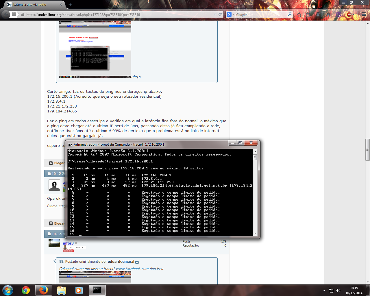

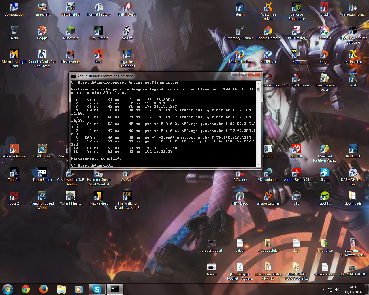

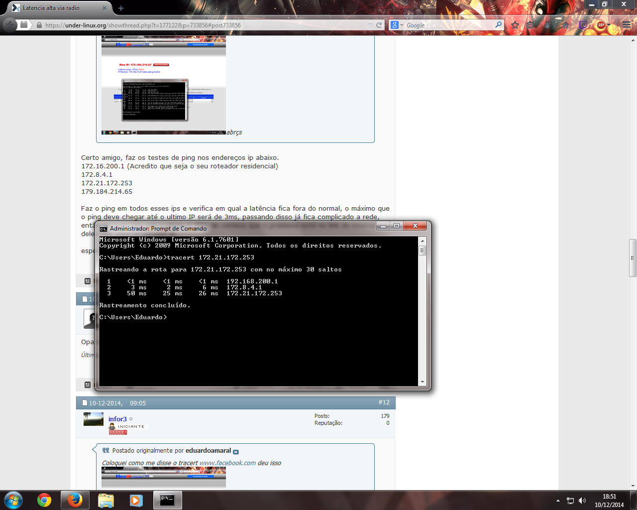

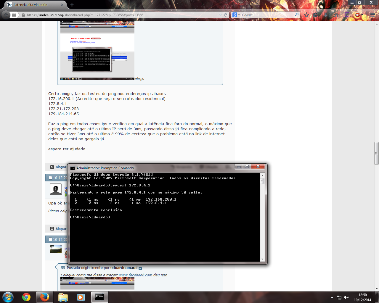

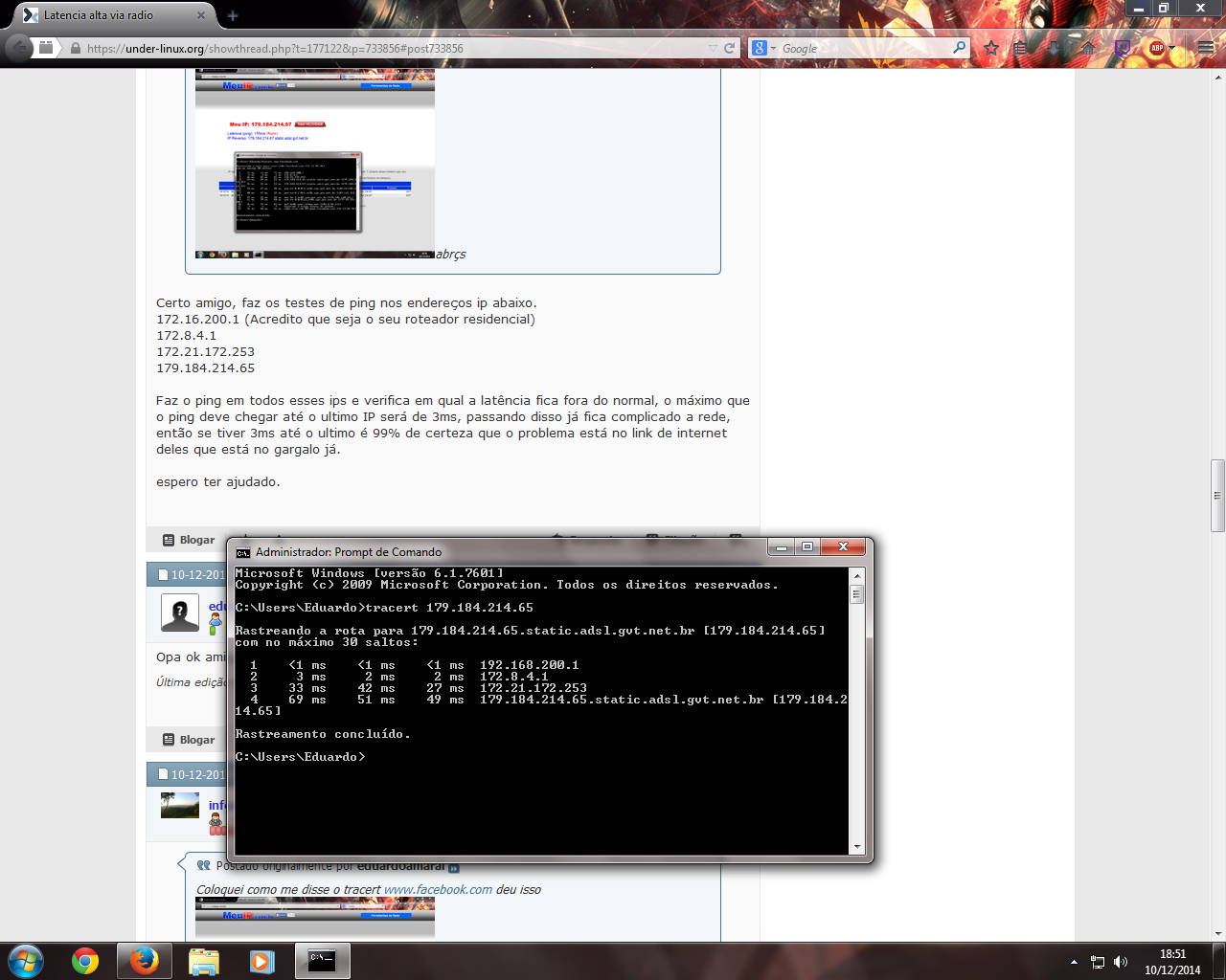

    boa noite amigo fiz oq vc pediu vou mandar as print em sequencia dos ips que vc me mando 1Clique na imagem para uma versão maior
Nome:	         tracert 1.png
Visualizações:	341
Tamanho: 	373,3 KB
ID:      	562552Clique na imagem para uma versão maior
Nome:	         tracert2.png
Visualizações:	247
Tamanho: 	370,5 KB
ID:      	562563Clique na imagem para uma versão maior
Nome:	         tracert 3.png
Visualizações:	271
Tamanho: 	371,4 KB
ID:      	562574Clique na imagem para uma versão maior
Nome:	         tracert 4.png
Visualizações:	207
Tamanho: 	374,9 KB
ID:      	56258 ta ae amigo ^^

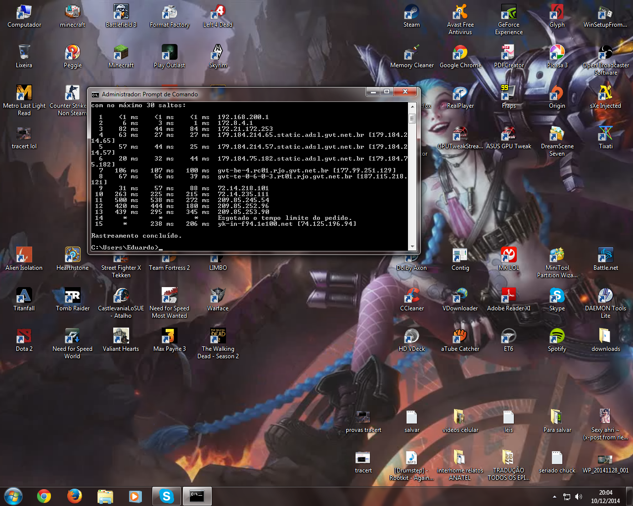

    Citação Postado originalmente por infor3 Ver Post
    Amigo refaça o teste de tracert quando a latência do jogo estiver alta e outra faz um tracert para o IP do servidor do jogo que ai vamos ver onde esta ficando alto.
    Não conheço a rede do provedor, mas esta parecendo que esse cara esta sem link. Faz os teste ai e posta pra nos o print novamente que ai vamos matar a charada.
    amigo como vc pediu esse e o tracert pro jogo em questao oque jogo mais mas em outro jogos fica alto tbm direto Clique na imagem para uma versão maior
Nome:	         tracert lol.png
Visualizações:	223
Tamanho: 	1,56 MB
