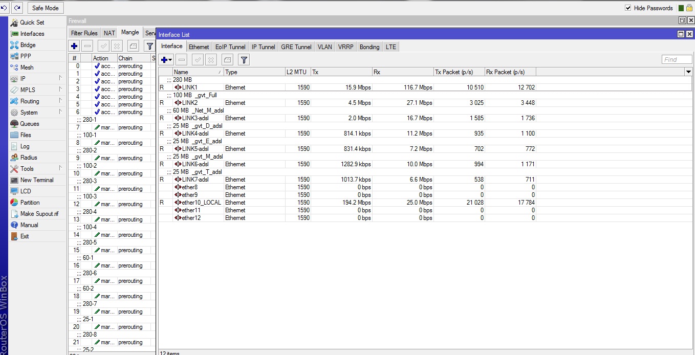

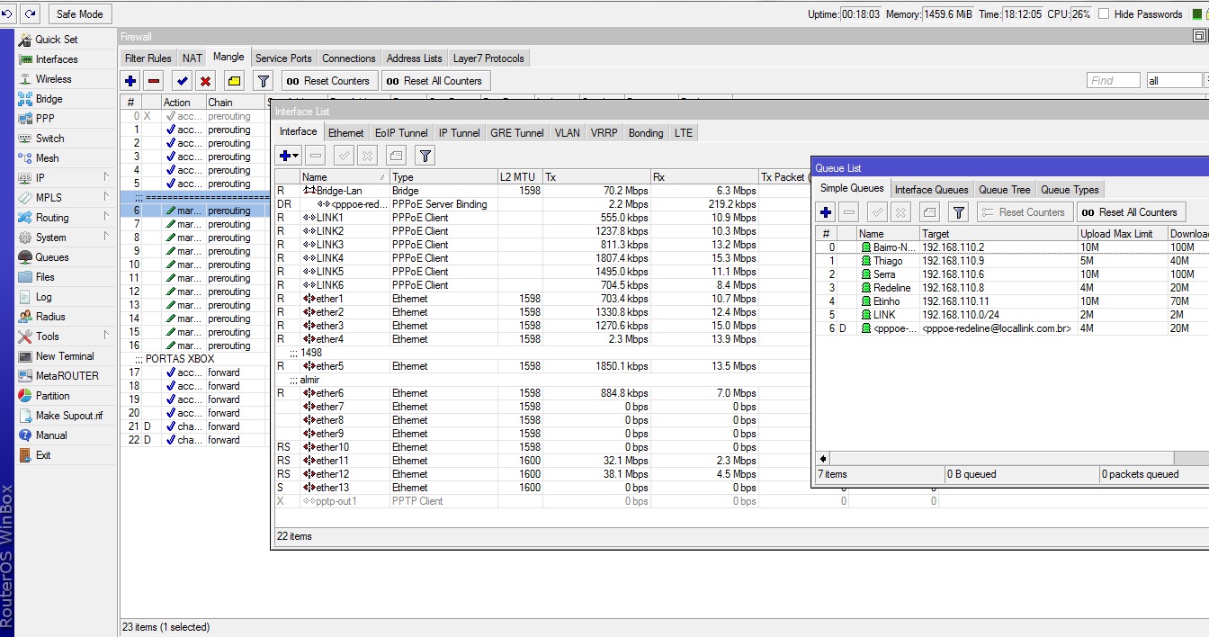

    Veja bem @dsalvanhini se vc colocar a mesma rb que faz seu pcc, junto com os clientes, vc pode fazer seus clientes "vips" não passarem pelo pcc, e ainda entregar ip publico a clientes
    veja este cenario
    Link1=280mb dedicado
    Link2=100mb dedicado
    link3=50mb GVT
    link4=25mb gvt
    link5=25mb gvt
    link6=25mb gvt
    link7=25mb gvt
    total 2500 clientes ativos, rede 80% cabeada
Nome:	         pcc-dediado.jpg
Visualizações:	374
Tamanho: 	240,0 KB
    este outro cenario Ballance com gvt e dedicado, onde ele vende para outros provedores
Nome:	         dennis.jpg
Visualizações:	533
Tamanho: 	309,0 KB
