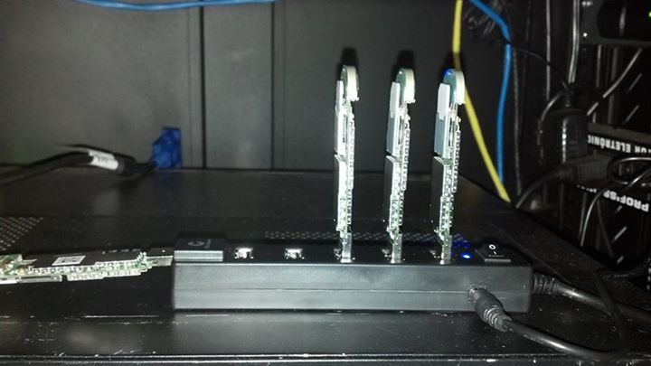

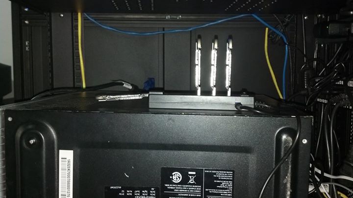

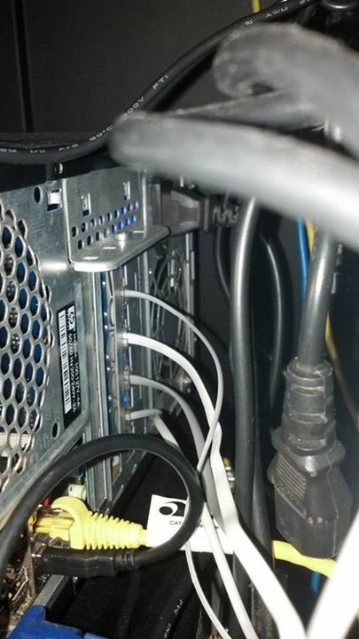

    sou certificado Oficial Elastix, no seu caso, transferir ligação para outro celular não é o viavel pois não funciona 100% o correto seria vc ter um smartfone com o android e ter o zoiper instalado, desta forma ele funciona como um ramal (uso desta forma)
    se for colocar gsm, um placa para 4 entradas GSM custa media de 2 mil pra cima
    o q faço é usar modens gsm com chip, e tenho a mesma qualidade gastando 400 reais para ter 4 operadoras
    veja como fica

    tava bagunçado pois não tive tempo de dar uma garibada neste rack

    o amigo Acronimo tem a opinão dele e eu respeito, mas em tudo que vc for fazer deve levar em consideração, se quer mais ou menos ou se quer uma coisa que não vai te deixar na mão, as fotos postadas falam por si só.
    compre uma maquina que vc sabe que não vai te deixar na mão de uma hora para a outra, hub ativo so se for de marca como de D-link ou similar, esse china já usei, queima fonte, para de funcionar, e etc.
