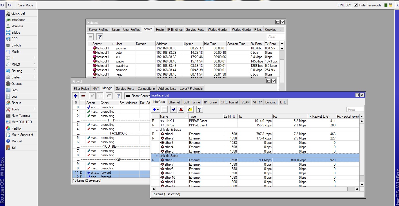

Nome:	         3-gvt.jpg
Visualizações:	351
Tamanho: 	190,3 KB
ID:      	56417 Clique na imagem para uma versão maior

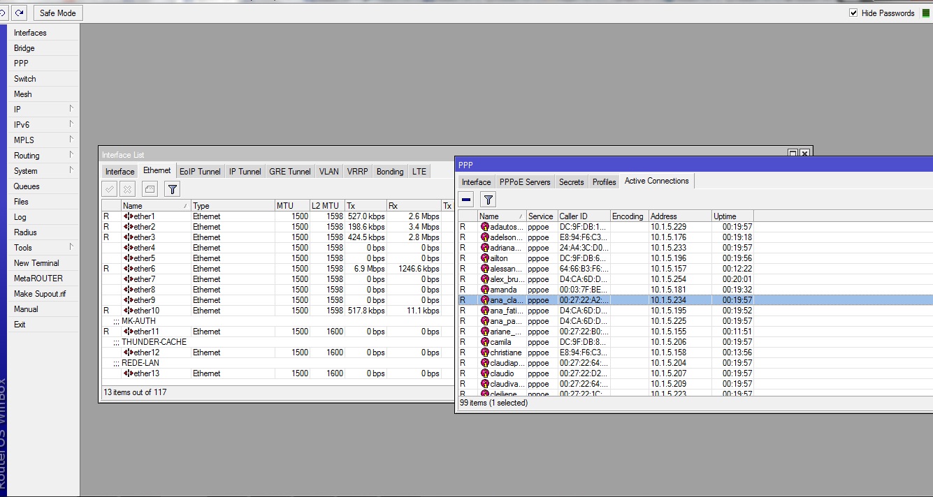

Nome:	         caique_qos.jpg
Visualizações:	307
Tamanho: 	293,2 KB
ID:      	56416 Clique na imagem para uma versão maior

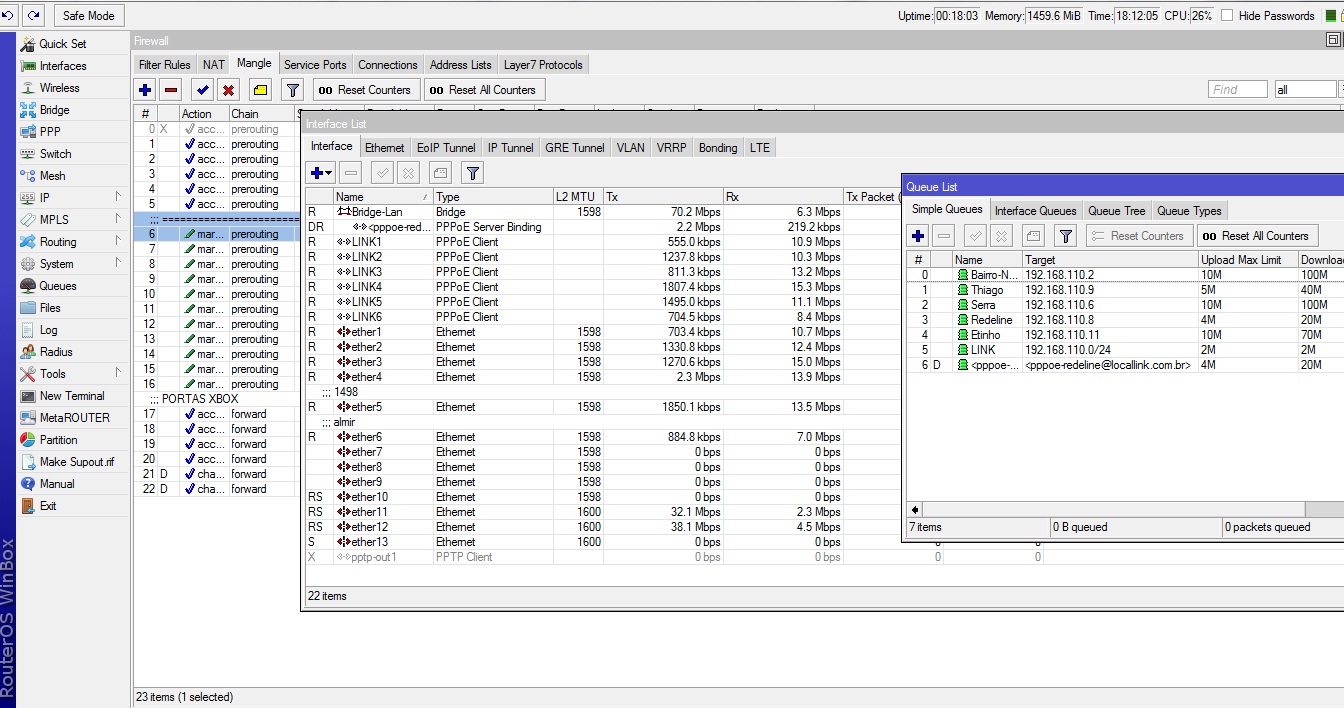

Nome:	         dennis.jpg
Visualizações:	295
Tamanho: 	309,0 KB
ID:      	56418 Clique na imagem para uma versão maior

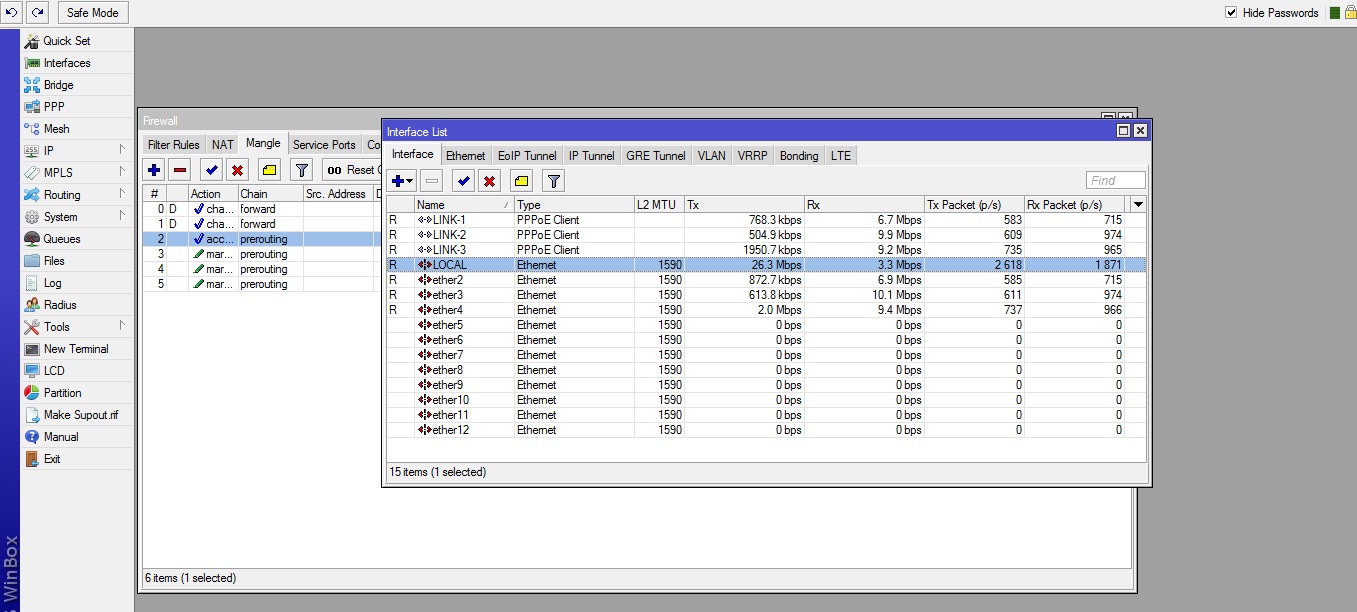

Nome:	         del.jpg
Visualizações:	324
Tamanho: 	246,9 KB
