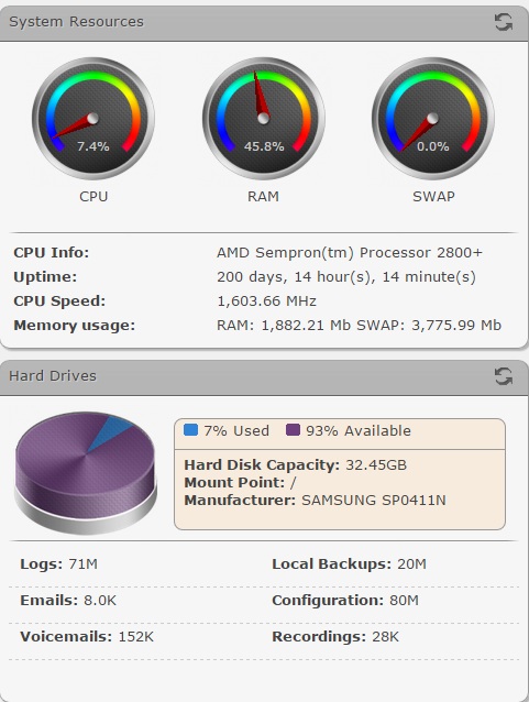

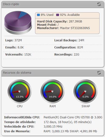

    Estou trabalhando com asterisk uns 3 ou 4 anos e tive experiências boas e não muito boas,
    tenho cliente que possui 4 filiais e faço integração destas via asterisk com vpn(Mikrotik) Internet ADSL e está funcionando muito bem,
    duas destas filiais possuem central sisemens hipath 3800, onde integro o asterisk a elas via placa E1, e todos se conversam via ramal.
    Já tentei trabalhar com autenticação a provedores Voip foram uns 5 diferentes e não deu muito certo quanto a qualidade das ligações,
    no meu caso desisti desta opção, principalmente quando se trabalha com callcenter que exige uma quantidade maior de ligações simultâneas,
    ficamos muito dependetes da Internet que existe oscilações na conexão;
    Hoje tenho uma operadora que chega com fibra e ao ivés de me entregar E1 que gera mais custos com placas ela me entrega SIP na minha ponta sem que eu precise fazer autenticação fora,
    autentico no roteador local estou satisfeito e meu cliente também com esta solução.
    Os equipamentos que utilizo não são com arquiteturas para servidores, todos são Desktop e nunca tive problemas com eles,
    em um dos clientes utilizamos um Semprom com 2 GB, são 80 ramais e a publica me entrega SIP no local,este serve somente como uma central simples, sem gravações, filas e possui somente 1 URA, já está a mais de 1 ano no ar.
    Em outro temos um pentium 2 core com 4GB, cerca de 80 ramais também, onde destes 20 são para um call center ativo, este trabalha com fila, Ura, Gravação de todas as ligaões, desenvolvi um sistema para monitoramento dos ramais,
    escuta e está no ar à uns 2 anos sem me dar problemas.

Nome:	         s1.jpg
Visualizações:	378
Tamanho: 	85,9 KB
ID:      	56443Clique na imagem para uma versão maior
Nome:	         s2.jpg
Visualizações:	319
Tamanho: 	84,2 KB
