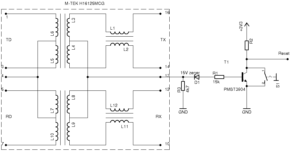

    O problema com lan é que precisa aquele trafo/drivers pra isolar, o trafo/driver precisa fio fino no enrolamento, porque se for grosso ele perde sensibilidade e um cabo ethernet de 30m não detecta rede. Ele precisa ser fino e frágil pra ser plenamente compatível com o padrão ethernet 10/100.
    Falo desse trafo/driver:

    O circuitinho que passei (Que a L-com e varios outros fabricantes vendem), com uma ponte retificador e um zener no meio é pra proteger o enrolamento desse componente, com esse circuito nunca teria tensão maior que a tensão do zener, essa tensão não iria danificar o enrolamento nos pinos 1 e 3, e 5 e 7 (Que corresponde a 1 e 2, e 3 e 6, no RJ45).
    Já pra evitar descarga que passe disso e chegue no chipset de rede, aí precisa aterramento mesmo, que vem a ser RJ45 blindado, cablo blindado, e aterrar a blindagem lá em baixo.
