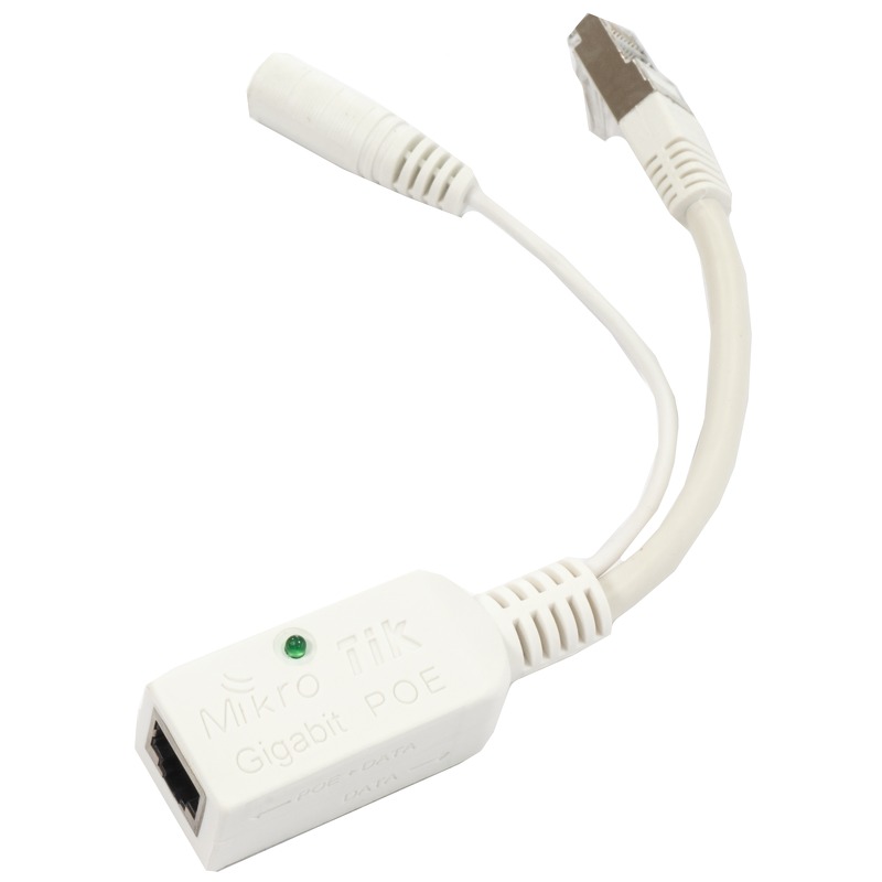

    Rocket é bom pq fonte não falta. É fácil adquirir.

    Então é mais fácil usar esse ÓTIMO injetor POE mesmo, com uma fonte 24V 2A com conector P4 mesmo, porque fonte poe gigabit geralmente é 48V mas essa RB só aceita até 30V.
    Injetor gigabit tem trafo/driver, ele serve até como proteção contra alta tensão induzida em cabo nas tempestades, ou seja, se tiver descarga proxima é ele que queima e não a lan da RB, se não tiver aterramento por aí é bom ter na reserva um injetor desse.
