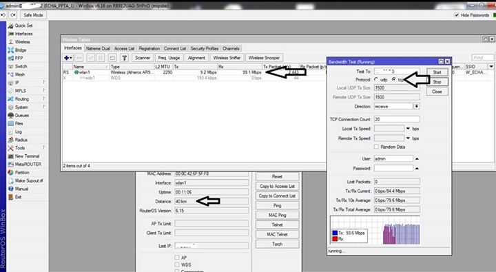

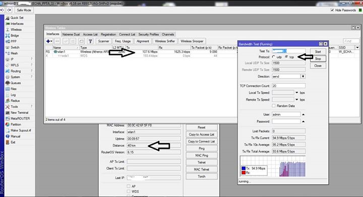

				40km

				@Acronimo e esse de 200 Mbps ? Quantos Km? ou é Bonding?
